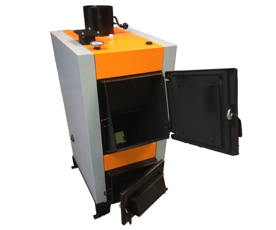

dzięki za informacje, pracujemy na nowym modelem Vespy, już 12 kW właśnie wychodzi na rynek do sprzedaży. Dzięki za sugestie, własnie nad nimi pracujemy żeby je wdrożyć do produkcji, nowy model jest już w fazie testów.
Co do układu zamkniętego to Vespa ma możliwość zamontowania wężownicy schładzającej płaszcz wodny więc nie ma problemu. W odróżnieniu od konkurencji, u nas nie ma 2 wersji kotłów - wzmacnianych do układów zamkniętych i do otwartych. Kotły są gęsto szpilkowane, wzmocnione seryjnie do układów ciśnieniowych....

dobra wiadomość, po uwagach forumowiczów - za które serdecznie dziękujemy -  chętnym za porady wyślemy prezenty firmowe ( prośba o majle z danymi do wysyłki pod [email protected] ) -
powstała nowa generacja kotłów c.o VESPA - posiada prawie większość proponowanych zmian .
Rzeczywiście wyniki spalania i emisji są naprawdę fajne, chyba obecnie po zmianach forumowiczów - to jeden z najlepszych kotłów zasypowych na rynku

takie pytanie czy mi się zdaje czy cichewicz zrezygnował z wprowadzenie do sprzedaży ulepszonego kotła typu Vespa , ktoś coś wie , niestety nie można sie do nich dodzwonić na poczte elektroniczną też nie odpowiadają
Vespa już od miesiąca jest nowa w sprzedaży, dziękujemy za sugestie. Zmiany obejmują wszystkie uwagi forumowiczów.
Proszę zerknąć:
