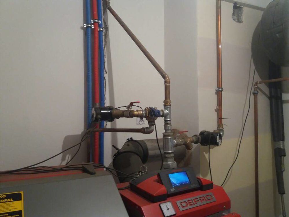

Zmniejszania mocy juz probowalem. Stopniowo schodzilem coraz nizej. Doszedlem do 70proc mocy i wtedy nie wchodzil piec w nadzor, bo w ogole nie osiagal zadanej 60... wiec odrobine zwiekszalem. I tak na ok 75 proc mocy najrzadziej wchodzil w nadzor, srednio co 2-3h na kilka minut. Odbywalo sie to przewaznie na najnizszym biegu korekty nadmuchu. Poniwaz kiedy zmieniam moc kotla zmienia sie rowniez skala korekty nadmuchu. Kiedy probowalem zwiekszyc nadmuch, pojawialy sie spieki.
Instalacja to obecnie podlogowka i pojemnki 140l na ciepla wode. Podlogowki jest ok 70m2 na parterze. W planie mam jeszcze 5 kaloryferow na poddaszu uzytkowym ale to raczej perspektywa roku, moze dwoch. Dom jest nowy, dobrze ocieplony.

Temperatury powrotu nie mam. Czujnik jest nie podlaczony. Instalator nie podlaczyl. A mi sie wydawalo ze jak mam zawor 3drozny reczny, nie automatyczny to nic ta wartosc temp powrotu nie wniesie... Jestem w duzym bledzie...? :)
To podwyzszyc zadana temp do tak jak piszesz 68?
Wysłane z mojego SM-J510FN przy użyciu Tapatalka
Przy niskiej temp. powrotu kocioł może głupiec i będą takie wachania na kotle bo jak sie nagrzeje to zalewa go zaraz zimna woda tym bardziej z samej podłogówki. Najlepiej miec zawór 4d zawsze cis tam daje i podwyższa powrót lub 3d i pompę kotłową co większość na tym forum poleca. Osobiście mam 3d termostatyczny na podłogówkę i 4d na grzejniki powrót 49-51 przy zadanej 68. Na grzejniki pompa na I biegu na podłogowe na II. Najlepiej zamontuj ten czujnik to bedziesz wiedział jaka woda wchodzi do powrotu. Dużo osób włącza pompę od cwu na stałe i nawet do dużo daje, tez próbowałem ale u mnie spalanie sie zwiększyło choć wykres bardzo ładny.
Dzieki jeszcze raz. Niestety mam tylko zawor 3drozny a przerobki narazie nie wchodza w gre. Pokombinuje z tymi nowymi informacjami i oczywiscie podlacze czujnik powrotu. Narazie zostaje na ustawieniach jakie podal wwoytek, ale te wartosci wentylatora zostawie oryginalne. Odezwe sie jak cos uzyskam. Jeszcze raz dzieki za szybka reakcje.
Piec zawsze będzie ci skakał z temperatura przy tak zimnym powrocie, ile zasilacz podłogowe?
Masz oddzielną pompkę do cwu? Jak tak włącz ja na stałe. Podniesie ci to powrót i piec nie będzie tak skakał z temperatura.
Podejrzewam że jak CWU nie działa to przy samej podłogowce powrót masz na poziomie mniej wiecej 30stopni. Szybka śmierć dla twego kociołka. I brak gwarancji.
Edytowane przez kucharz214

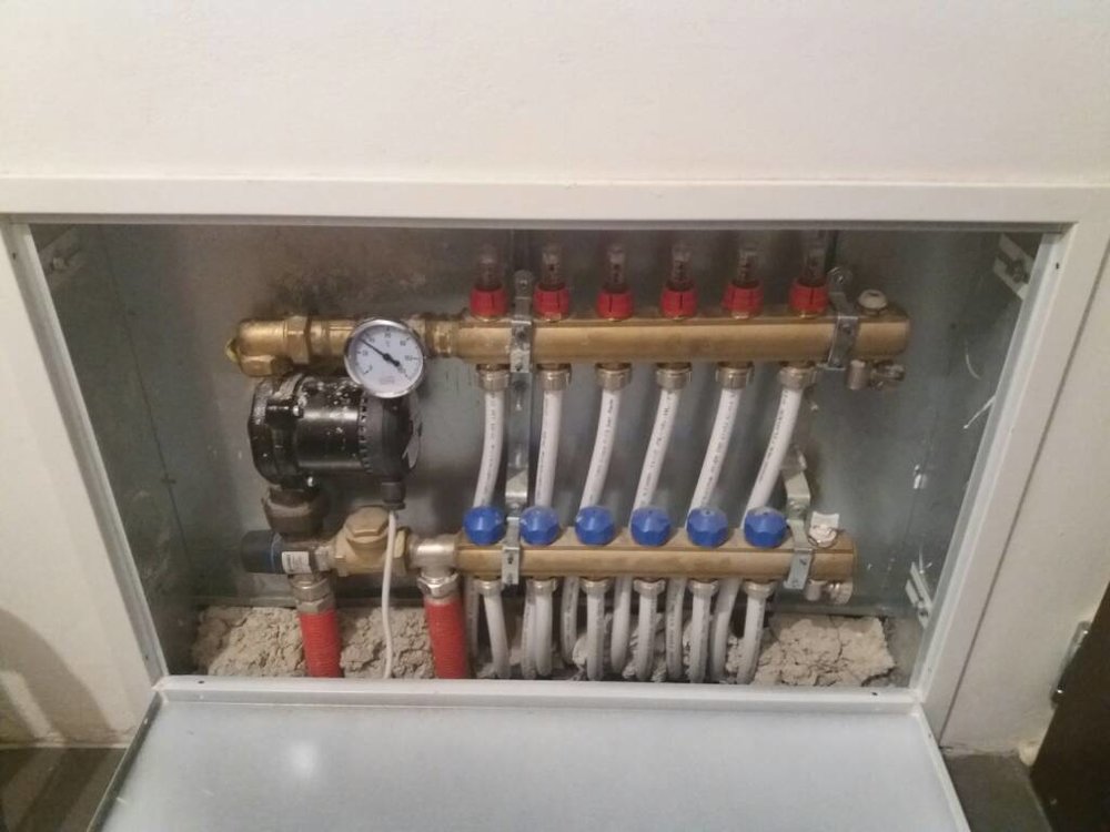

Spokojnie, tak źle nie jest. Przy rozdzielaczu podłogowki mam pompke i zawor (chyba) termostatyczny ktorym moge ustawic temperaturę wody podawana na podlogowkę. Obecnie to jest ok 35 stopni. Fotka poniżej przedstawia szafke z tym rozdzielaczem. Pompka przy tym rozdzielaczu jest podłączona na stałe i pracuje non stop na 1 biegu. Temperatura powrotu do pieca wydaje mi się całkiem niezła ponieważ jak dotykam ręka to jest można powiedziec "gorąca". Ale żeby mieć twarde dane (a przede wszystkim zeby piec je miał) to dziś podłączę czujnik. I tu moje pytanie: w ktorym miejscu najlepiej przymocować czujke temperatury? Czy przed samym zaworem 3 drogowym czy gdzies blisko wlotu powrotu do pieca czy gdziekolwiek na rurze powrotu? Ponadto urodziły mi się jeszcze 2 pytania: Jak już się wezmę za rozmieszczanie czujników to gdzie umieścić czujnik zaworu mieszającego? I czy taki czujnik w ogóle jest potrzebny, za co odpowiada?
I kolejne, chwilowo ostatnie pytanie: W menu ustawień mam opcje "Zawór wbudowany". Do tej pory po wejsci w ta funkcję, miałem wybraną opcje "wyłączony". Czy nie powinienem tam wybrać opcji "zawór CO"?
Poza zdjęcem rozdzielacza wrzucam jeszcze fotke okolic zaworu 3 drożnego. Mam nadzieję że fotki się wstawią..
