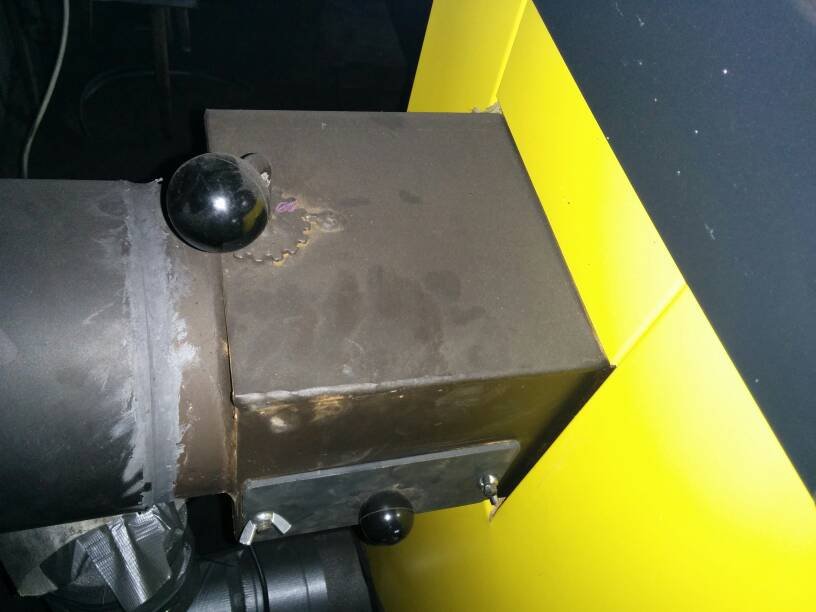

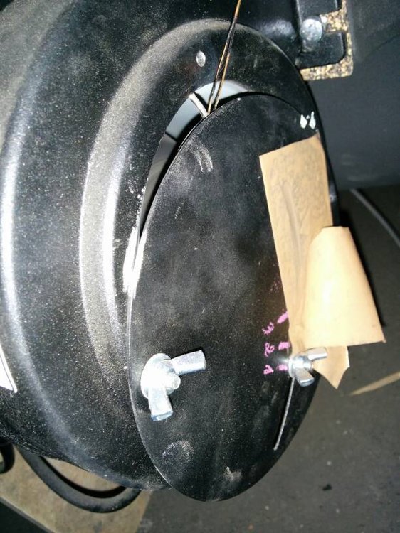

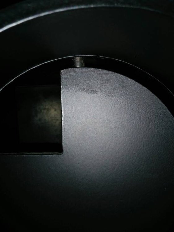

A jak masz ustawiona przyslone?
Taśma zakleilem wycięcie na śrubę do blokowania przesłony bo tedy wchodziło lewe powietrze.

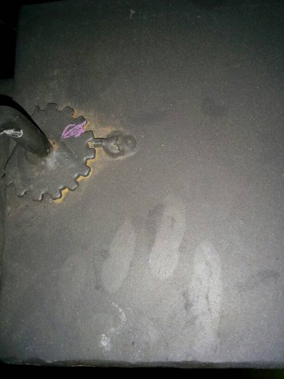

Co do szybru to w starym zebcu ustawilem tak żeby po otwarciu drzwiczek zasypowych nie kopcilo się na kotłownie.i tu tez tak ustawilem.szybru nie da się zamknąć całkowicie bo ma wycięcie dla bezpieczeństwa.3cdaec869e4d5e3a9058ca85a7f1797f.jpg
Szyber przestawilem o 1 ząbek. Więcej nie mogę bo praktycznie bym całkowicie zamknął. Przysłona na razie na jakieś 2 cm.

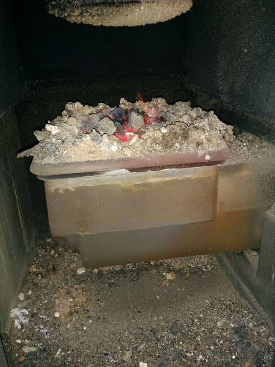

Przy ustawieniach 3/30 i 25% wiatru dzieje się na palniku tak, że w jednym miejscu robi się dziura, a w drugim wypycha zlepiony koks – szczegóły na zdjęciu.
przysłona na dmuchawie ustawiona  tak jak na zdjęciu.

Teraz dałem jeszcze mniejszą moc 3/36 i nadal koks wywala jakby z głębi palnika po jednej stronie a po drugiej robi się dziura. Przy takiej przesłanie znów mam kiepski płomień i małą temperatury spalin.
Nie wiem za bardzo co robić...
Może trzeba jednak otworzyć przyslone i dać o wiele mniejszy wiatr, ale boje się, ze znowu kopiec wyssie.
Ps. Robi się bardzo podobnie jak na zdjęciu w 1 poście tego tematu na pierwszej stronie

Teraz dałem przesłone na 2cm,ale zmniejszylem nadmuch na 20%.

Chodzi o to, że nie idzie kotła na tym ustawić. Na małej mocy 2/22 jest bardzo kiepski płomień i niska temperatura spalin. Jak dołożę mocy i dam ciut więcej wiatru to od razu się robi koks i wypycha z palnika kolbę kukurydzy lub jak kto woli kalafior.
