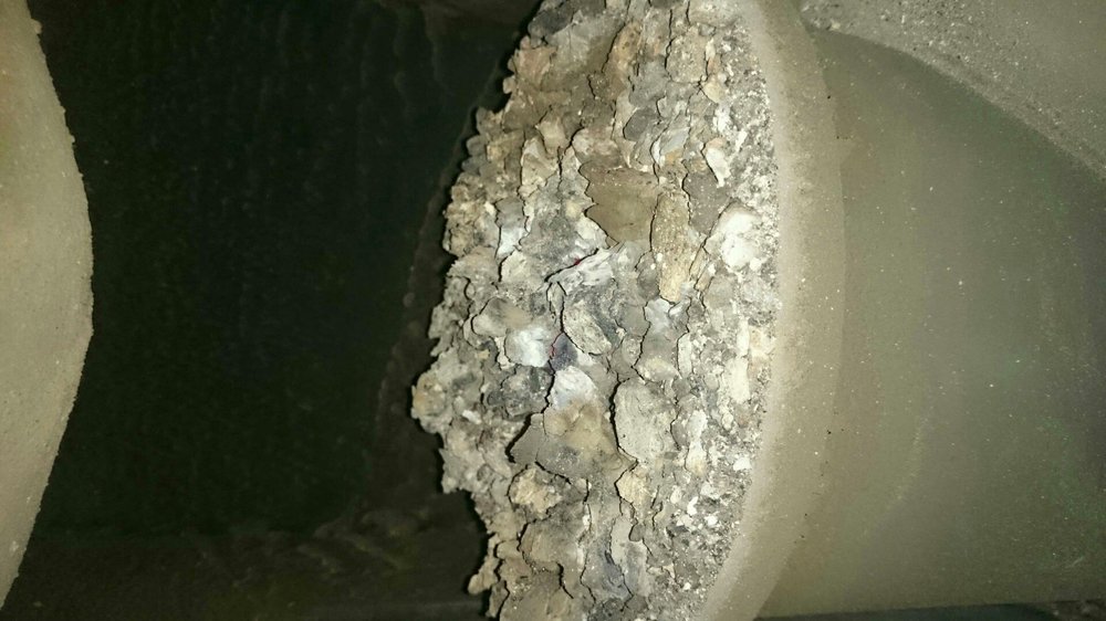

Tak czytam Wasze posty i postanowiłem swój kocioł uruchomić w trybie automatycznym PID
Mam problem z wyregulowaniem go.
Temperatura strasznie mi skacze na automacie i mam spieki oraz lekko niedopalony węgiel.
Moje nastawy:
KOCIOŁ DEFRO DUO 20KW (POWIERZCHNIA DO OGRZANIA OKOŁO 170M2)
CO - 55 C
CWU - 45 C
Temp zaworu zadana 4d - 45 C
Temp powortu 43 C
Współczynnik wentylatora: 5
Współczynnik mocy kotła -1
Tryb nadzoru:
Czas podawania: 7s
Przerwa w podawaniu: 5 min
Czas pracy wentylatora: 30s
Czas przerwy wentylatora: 2 min
Siła nadmuchu: 40 bieg
Chciałbym ustabilizować mój wykres tak aby temperatura nie skakała tak drastycznie a częściej wchodził w tryb nadzoru i utrzymywał się.
Proszę o jakieś porady  - wszystkie sugestie przetestuje .

kocioł pracuje z tym wyższą sprawnością im bliżej mu do mocy maksymalnej
u Ciebie ta moc to 20KW a nie będzie pracował wystarczająco długo z taką mocą nawet jeśli go tak ustawisz bo zwyczajnie nie masz tak dużych potrzeb i będzie się odstawiał zanim złoże osiągnie optymalną temperaturę
zgadza się niestety- będzie spalał więcej niż mniejszy bardziej dopasowany. mozesz jednak tak dobrać moc aby pracował jak najdłużej i wtedy ta sprawność może się utrzymywać na przyzwoitym poziomie.
Piorus
za mocno przeciąga bo zbyt duża moc
dodatkowo przewęglony palnik ponieważ za mało powietrza do ilości opału
sugeruję
wsp mocy obniżyć do poziomu -5 na początek bez ruszania wsp wentylatora
poczekać na efekty- najpierw musisz ustawić poprawne dopalanie opału
jak nie będzie niedopalonego węgla dopiero zaczniesz dalej obniżać wsp mocy i do tego również wsp nadmuchu aby zmniejszyć moc i sprawić by pracował bardziej stabilnie bez takich przeciągnięć
Byłem w kotłowni i ustawiłem tak jak mi radziłeś
Moc kotła -5
Wentylator +5
Będę obserwował zachowanie kotła .
Co do ostawień nadzoru nic nie zmieniać ???

Własnie wróciłem z  kotłowni.
Kocioł wygasł (płomień) a groszek przesypywał się.
Zmniejszyłem ustawienia mocy kotła do - 3 wentylator +5
Rozpalam na nowo.
skoro przewęgliło palnik to powinieneś moc kotła jeszcze obnizyć bo jest za dużo opału względem powietrza a Ty zrobiłes odwrotnie

Nic nie rozumiem....
po przestawieniu ostawień na -3 moc kotła i +5 wentyl. kocioł nie zgasł. (oczywiście spieki i niedopalony ekogroszek został ale trzymał się całą noc)
Jednakże temp. na zaworze 4d utrzymywała się 36-38 C a zadana była 45 C
Więc skoro powinienem zrobić odwrotnie i jeszcze obniżyć moc kotła np. do - 10 to chyba ponownie wygaśnie, chyba ze coś złe robię ,,, nie wiem ...
Oczywiście mogę zmienić moc kotła w ustawieniach serwisu na np. 15KW  i wyzerować moc kotła 0 , wentylator - 0 tylko czy od tego teraz zacząć ??
czy w czasie kiedy wygasł nie było zwiększonego obciążenia kotła?
moze teraz pracuje w niskich zakresach mocy i nie przewęgla palnika a wczoraj popracował z wyższą moca i już do niej zabrakło mu nadmuchu i stąd niespalony opał i brak ognia- wszystko zrzuciłow popielnik zanim się spaliło
na odległośż nie potrafię odczytać co było przyczyna i mogę tylko przypuszczać stąd moja sugestia jak czytam o węglu niespalonym że za dużo go było do danego nadmuchu.
z wykresu widac ze oscyluje w dość dużym zakresie temperatur czyli ma za dużo mocy, to dodatkowy argument aby obnizyc wsp mocy zamiast podnosić wsp wentylatora
Witam ponownie
Musiałem dać sobie spokój z ustawieniem PID'a gdyż skończył mi się obecny ekogroszek pieklorz i zacząłem palić nowym od lokalnego sprzedawcy(ekogroszek jest suchy sezonowany) i pojawił się wielki problem ze spalaniem
Mój problem polega na nie spalającym się ekogroszku. Robią się jakby spieki "sople" ale węgiel jest czarny a nie siwy.
Próbowałem różnych ustawień (zwiększałem ciągle czas przerwy)
Proszę zerknijcie drodzy koledzy i pomóżcie z ustawieniami ręcznymi
Temp zadana:
CO - 55
CWU - 45
Podawanie: 10S
Przerwa 70S
Nadmuch: 50 bieg
Co mam zwiększyć , lub zmniejszyć aby węgiel był na pył.
Muszę obecnie wybierać węgiel i przesiewać poprzez sito.
Z góry dziękuje mądrym ludziom :)
dłuższa przerwa podawania- 70sek przy podawaniu 10 sek to za mało i stąd niedopał
zrób 85-90sek i od tego zacznij
Tak zrobiłem. Ustawiłem na 85

Po ustawieniach jakie mi zasugerował kolega Timon zdecydowanie polepszyło się spalanie. Dzięki wielkie TIMON120777 !
Ale nie jest tak idealnie :)
Dalej mam lekko niedopalony ekogroszek ale tylko momentami
Dzisiaj zmieniłem ustawienia:
Temp zadana:
CO - 55
CWU - 45
Podawanie: 10S
Przerwa 90S
Nadmuch: 65 bieg (czy aby dobrze robię że zwiększam nadmuch?)
Nie wiem czy prawidłowo mam ustawienia w trybie podtrzymywania:
praca podtrzymywania: 15s
przerwa podtrzymywania: 10min
wentylator:
czas pracy 30s
czas przerwy: 5min
Proszę o kolejne sugestie.
Muszę opanować kocioł do niedzieli bo jadę z rodziną na wypoczynek.
nie podnoś nadmuchu
wydłużaj przerwę podawania- masz długie podawanie aż 10 sek więc możesz spokojnie z przerwą wskoczyć nawet na 120sek tylko nie od razu a malymi krokami
do tego skróciłbym czas podawania w podtrzymaniu do 5 sek i wydłużyłbym przerwę podawania do 20 minut albo nawet dłużej- nie ma potrzeby tak częstego i dużego uzupełniania opału jeśli zar nie schodzi poniżej otworów nadmuchowych- mozliwe że w podtrzymaniu przewęglasz palnik i potem w pracy to wypada niedopalone
Gdy zadaną masz 55stopni to co wtedy z powrotem tylko 43stopnie, może podnieś zadana na jakies 60 - 65 i zobacz jak będzie ze spalaniem.
