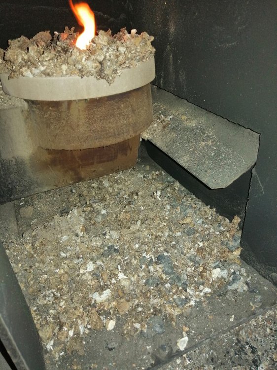

Witam.
Posiadam piec Solid 25 kw. Dom 200 m2. Nie ocieplony, od maja spaliłem ok 3 ton jak do tej pory, myske że to całkiem dobry wynik ale mam sporo sadzy oraz spieków. Ostatnio więcej dlatego piszę
Parametry :
Temperatura zadana 65 stopni
Czas podawania 13 s
Czas między podawaniami 1 minuta
Dmuchawa 3 bieg
Czas przedmuchu 15 s
Czas przerwy w podawaniu 35min
Krotnosc 2
Piec szybko osiąga temperaturę, długo trzyma ale za to szybko spada z 72 do 52 a potem piec na nowo się rozgrzewa. Załączam kilka zdjęć

Pytanie czy ten "podgrzewacz" ma ruszt wodny. Czy jest jakis deflektor nad palnikiem ?
Edit: Nazwa nie jest dziwna. Tak probowano obejsc wymagania piatej klasy czystosci.

 Ja to tam widze przedmuch lewego powietrza
Lekko na lewo od środka .
46 minut temu, Patryk2337 napisał:
Jedno i drugie jest
Jak Kolega @FAFAŁ zauwazyl masz przedmuchy pod korona palnika. To trzeba uszczelnic silikonem 1200°C albo sznurem kotlowym. ( tylko jezeli korona jest stala, bez mechanizmu obrotowego)Zaleznie co producent tam przewidzial. Tu masz realna strate opalu bo powietrze nie przechodzi przez palenisko a obok wydajnie wychladzajac przy tym kociol. To generuje strate opalu. Co do sadzy to nie mam Kolego dla ciebie dobrych wiadomosci. Po pierwsze ruszt wodny. To nic innego jak generator sadzy. Gazy  zamiast sie dopalic schladzane sa na ruszcie. I dzieki temu watraca sie sadza. Dlatego idiocie co wymyslil ten pseudowynalazek powinno kazac sie te wszystkie kotly wlasnorecznie czyscic. Druga sprawa to deflektor. Jezeli plomien go nie dotyka a w pelni obmywa dzieje sie podobnie jak w przypadku rusztu wodnego.  Zrob test zapalniczki i lyzki. Zbliz plomien do lyzki i zobaczysz kiedy lyzka zrobi sie czarna
Edit: spiekow to ja tam zbytnio nie widze. To wegiel ktory ma duzo lupkow. Widze za to czarne niedopaly w popielniku. Narazie nic nie przestaiaj w sterze. Jak uszczelbisz korone zaczni cie sie palic jak w kuzni. Wtedy ten palnik bedzie dzialal jak nalezy.  Bedziesz musial najprawdopodobniej zmniejszyc nadmuch i dosterowac podawanie i postoj odajnika.

200m2 chałupa a kocioł 25kW nie wiem kto Ci to doradzał ale ktoś pojęcia nie miał. To co masz w popielniku to tzw. popcorn taki wungiel nie przeskoczysz, Pod deflektor możesz przymocować jakieś 2 cegły szamotowe aby ograniczyć ilość sadzy może to coś pomorze.
Jednak palnik a właściwie ten krater na tę chałupę jest zbyt duży... Połowa by starczyła, i może należało by ograniczyć jego możliwości np. wyciąć kawałek cegły i wpakować w środek aby wyglądał na mniejszy. U mnie w OEP 10kW kładłem na ostatnie 2 segmenty cegłę i dopalało się lepiej.

Wracajac jeszcze do tej sadzy. Doraznie mozesz Kolego podniesc zadana na kotle do 70 a nawet 75°C. W kotle bedzie cieplej. To moze ograniczyc tworzenie sadzy. Wiecej wegla nie spalisz. A wrecz moze nawet mniej jezeli ilosc sadzy sie zmniejszy. Ja bym poczekal do wiosny i wycial ten pierdzielony ruszt i zaspawal otwory. Wywalil deflektor a na pozostalosciach rusztu podwiesil plyte szamotowa ( jezeli wysokosc bedzie odpowiednia, tzn nie za niska)  pozostawiajac po bokach odstepy od wymiennika po jakies 5-8 cm. Zrobisz sobie w ten sposob swietny dopalacz gazow z czyms na ksztalt podwojnej komory nawrotnej. Wtedy w kotle bedzie czysto. A brak sadzy to oszczednosc opalu.

Plyta szamotowa na ruszt wodny z gory. Wywalasz jednoczesnie obecnie podwieszony deflektor.

- podkleje palnik wiosną,
- piec pracuje drugi sezon, nie czyściłem jeszcze retorty. Zrobię to wiosną.
- nie czyściłem Komory napowietrzania, u mnie nadmuch wychodzi z retorty więc nie wiem jak to wyczyścić
- o jako wymiennik chodzi? Nie bardzo wiem. Jakies zdjęcie mogę prosić?
- ta płytę szamatową wystarczy wymierzyć, dociąć i swobodnie położyć na rusztach? Znajomy mi mówił że ten deflektor który on nazywał odpromiennikiem służy do tego aby chronił ruszta przed temperatura
- palę suchym węglem,  cały czas leży na paletach. Sucho mam w zbiorniku aż za bo się kurzy jak dosypuje
Pod spodem palnika albo z boku masz rewizje. Tam wpada popiol przez otwory nadmuchowe.
Nie do konca. Ma spelniac role dopalacza gazow. Wyrzadza w tej chwili wiecej szkody niz pozytku.
To wywalę go i położę cegłę szamatową. Dziś rano ustawiłem temperaturę na 70 a na zaworze 3 drożnym na ile nastawić? Bo jak zwiększę to temperatura wody będzie większa w obiegu więc będę musiał skręcać grzejniki bo będzie w domu za gorąco

Te ruszta wodne aż się proszą aby na nich poukładać sporo cegieł szamotowych z szczelinami między sobą ok 1 cm i robi się fajny katalizator spalin .
