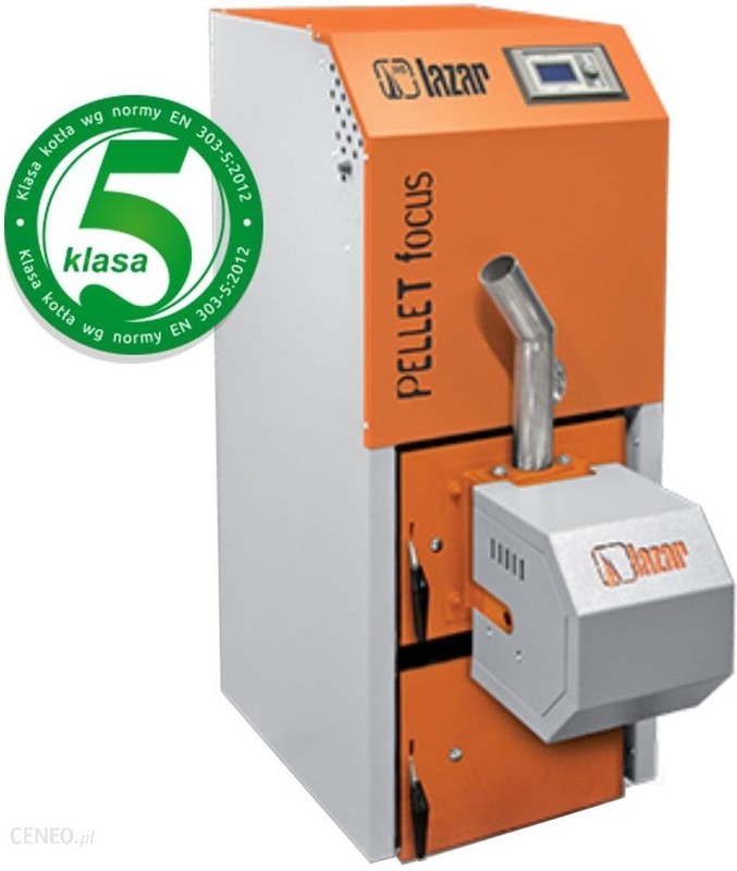

1 - Problem: Witam, pisałem na forum o testowaniu pelletu ze słonecznika i słomy w zeszłym roku w piecu LAZAR FOCUS kupiłem łacznie z tonę tych mieszanek (Miesiąc czasu tym paliłem, robiły się spieki i zapychała sie rura spiro problemy z osiagnieciem temperatury), Piec mam 6 rok palił dobrze przed zabiegami. Po tych eksperymentach, gdy spaliłem cały pellet który tylko doprowadzał mnie do wiecznego latania do kotłowni, mnostwo popiołu i wspomniane spieki. Kupiłem drogi pellet sosnowy od starego dostawcy, JEDNAK W TYM MOMENCIE ZACZĘŁY SIĘ PROBLEMY. Piec przestał generować swoją sprawność. Jeszcze teraz odpalam piec tylko wieczorem. Potrafi on się rozpalić i cyrkulować wodę KOCIOŁ -> KALORYFERY 2 godziny trzymając w kotle temp 54-56*c (PRZED ZABIEGIEM Z EKSPERYMENTAMI W CIĄGU GODZINY KOCIOŁ MIAŁ TEMP 65*C) Kocioł bardzo stracił sprawność, wysoka temperatura w kotle jest tylko jak przechodzi w nadzór. Do tego jest sytuacja taka że ledwo co po 2 godzinach grzania uzyskuje 56*c i tak wymienia z kaloryferem spada poniżej 55*c i nie grzeje pali itp itd... a cały czas TEMPERATURA SPALIN JEST NA POZIOMIE 150-160*c (dziwie się że w kotle ledwo co uzyskuje 56 a spaliny 160*c) Chciałbym ten problem rozwiązać bo rok temu go nie rozwiązałem. Tylko miesiąc paliłem nie drzewnym pelletem, a problem już trwa od zeszłej zimy.

Kolejny temat, bo to co pisałem powyżej to jeden z dwóch problemów, mianowicie:
Gdy eksperymentowałem z tymi pelletami to zmieniałem ustawienia i zmieniałem i zmieniałem...
Teraz zacząłem palić (oczywiście sosna A1) nie uzyskuje temperatury czyli problem nadal jest.
Więc co? Zresetowałem ustawienia do fabrycznych i teraz pozostaje mi tylko reczne wyłączanie kotla JAK JEST MI ZA GORĄCO BO NA TERMOSTACIE USTAWIAM 21,5*C a on grzeje i grzeje 22*c pozniej 23*c a w kotle 60 (minimalna temp w kotle to 65*C CZY ON MA ZAMIAR DOBIC DO 65%*c[bo to minimalna temperatura] W KOTLE I DOPIERO SIE WYLACZYC?)
-  wyłączenie pompy kotła od termostatu - WYŁĄCZONY
- wybór termostatu kotła ECOSTER T1
Reasumując 1 problemu nie rozwiązałem od roku, przyszła kolejna zima i zacząłem kombinować, drugi problem to wczoraj przywrócone ustawienia fabryczne co namotaały bo kocioł grzeje i grzeje i dopiero kiedy osiągnie temp 65*C to idzie w nadzór ale trwa to 4 godziny i nagrzewa pokoje do 23*c gdy na termostacie jest 21,5. Nie mogę ogarnąć jak ustawić aby on odcinał się po osiągnięciu temperatury pokojowej + 1 problem - DZIEKI !
Nie wiem czy osadziła się sadza na kotle i stracił na wydajności czy jest inny powód, przypomne że nie miałem problemów przed eksperymentowaniem z innymi pelletami niż drzewny.

Cześć. W całym Twoim wywodzie nie napisałeś w jaki sposób wyczyściłeś wymiennik kotła po tych kombinacjach z peletem różnej jakości. Moim zdaniem wysoka temp spalin i tym samym niska temp wody w kotle to nic innego jak brudny wymiennik kotła. Być może całość jest oblepiona bardzo cienką warstwą sadzy, którą usunąć możesz tylko w sposób mechaniczny. Sprawdź to. Ma być GOŁA blacha !!!
Witam to musi być to też o tym myślałem tylko nie wiedziałem jak sie dobrać do kotła, trzeba będzie wszystko porozbierać... a ten drugi problem? grzanie powyżej temperatury pokojowej?
Dobra, to teraz gdzie sie dostac aby wyczyscic kociol? I jak zmienic aby przechodzil w nadzor jak dogrzeje do temp. Pokojowej
A w jaki sposób czyścisz kocioł ?  Jak czyścisz wymiennik ?
Kotła nie można "rozebrać", tylko powyciagać, co się da i drapać tam, gdzie się da. W szczególności gdzie jest wymiennik.
Możesz czyścić wszystkim co masz pod ręką, szczotkę drucianą, kawałkiem blachy czy po prostu wyciorem.  Ja osobiście zakładam na wiertarkę wycior, wkładam do wymiennika rurowego i jazda. Trochę kurzu, pyłu ale efekt murowany. Następnie po wymiecieniu i wyciągnięciu wszystkiego odkurzaczem, przedmuchuję całość kompresorem.

Czy to te miejsce z pionowym szybek gdzie sa obijaki?
Jasne, że tak.  Te "obijaki" kolego to turbulatory. Mega ważne ! I też mają być czyste !
Czy moge je zdemontowac aby wyczyscic caly szyb?
I o czym jeszcze pamietac? I powiedz mi kolego z poprzedniego tematu czemu mi nie odcina pompy po osiagnieciu temp, pokojowej
Niestety nie znam Twojego kotła.  Który masz model ?  Jak go czyścisz okresowo ? Tylko wybierasz popiół ?
Czyszcze go popielnik rewizjaw popielniku, droga do komina, ale w szybie nie czyscilem od kiedy uzywalem tego badziewnego pelletu
wciąż nie wiem, który dokładnie masz kocioł.   Jednak ze strony "HKS" wnioskuję, że:
"Wymiennik ciepła przedzielony jest dwoma pionowymi półkami wodnymi, tworzącymi trzy kanały spalinowe, przez które kolejno przepływają spaliny. Gazy spalinowe powstające w procesie spalania paliwa kierują się ku górze i przepływają przez pierwszy kanał spalinowy. Spaliny trafiają do drugiego kanału spalinowego, którym kierowane są w dół do dolnej części wymiennika. Następnie trafiają one do trzeciego kanału spalinowego, którym przepływają do góry wymiennika i kierowane są do kolektora spalin, skąd następnie trafiają do czopucha spalinowego. Ruch gazów spalinowych przez wymiennik ciepła jest wymuszany przez wentylator wyciągowy osadzony w kolektorze spalinowym. Ilość powietrza tłoczonego przez wentylator kontroluje sterownik. Wymiennik ciepła wyposażono w mechaniczny system czyszczenia , realizujący jednocześnie funkcję zawirowywaczy (turbulizatorów) gazów spalinowych "  - to cyt. z katalogu Producenta, kolego.
Nie będę Ci wklejał cytatów z książki użytkownika, bo to bez sensum gdyż Ty ją zapewne posiadasz. Proponuję Ci stronę 46-47, podpunkt 9.4. ( o ile Twój kocioł jest z serii Smart Fire ).

Bede dzialal a piec mam taki
