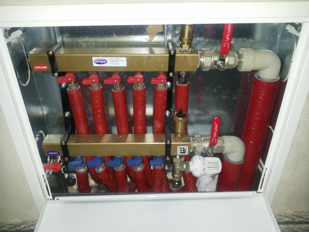

To może inaczej. Zacząć w takim razie trzeba od kotłowni i jej dotychczasowego "uposażenia".
Na chwilę obecną mam zrobione w całym domu tynki i wylewki, więc nie wchodzi w rachubę ciągnięcie rury dna strych do obiegu otwartego.
Są dwie skrzynki: na parter (na foto) i druga  na poddasze.(w zasadzie niemal identyczna).
Na parterze tak samo jak na poddaszu jest około 10m2 podłogówki.
W związku z obecnym stane instalacji nie wiem czy mto ogranicza jądo wykonania obiegu zamknięteho czy otwartego.
Jeżeli na tym etapie instalacji mam wybierać sterownik (wraz z kotłem) to celuje w taki, który obsłuży te rzeczy + cyrkulację na cwu (ale tu nie wiem co jest w planie - tylko wiem, że mam dodatkowego pexa puszczonego do najdalszego punktu).
W sytuacji kiedy mam za kocioł dać ponad 8 tys. a do tego dojdą jeszcze jakieś cuda typu wymiennik czy coś innego (co wymuszone jest przez obecny stan instalacji) to wówczas za kompletny kocioł z niezbędnym osprzętem zapłacę 9 albo 10 tysi. A jeżeli tak to chyba w tej albo niewiele większej cenie będę miał gaz.
Czy może ktoś doradzić jakie niezbędne sprawy instalacyjne muszę jeszcze wykonać, żeby zrobić to najprościej i w miarę najtaniej, ale zarazem dobrze pod kątemm obsługi tego przez kocioł i jego sterwonik.
Jedno co wiem, to to że wolałbym sterownik przy którym nie będę musiał siedzieć w kotłownik i martwić się jego ustawianiem.

Nie wiem jak schemat narysować, więc na poprzedniej stronie wkleiłem foto skrzynki podtynkowej. Opisując słowami  mogę napisać, że:
- Rozdzielacz, który ma za zadanie obsłużyć parter ma na szynie zasilającej grzejniki wpięty obieg do podłogówki (10m2) z termostatem honeywell (widać go na foto).
- Rozdzielacz, który ma obsłużyć poddasze jest tak samo wyposażony (też ma 10m2 podłogówki)
- W kotłowni ma być wiszący zasobnik cwu około 120-140l.
- Do kuchni ma być cyrkulacja.
Jeżeli ktoś wyłoży jak na tacy jakie sterowniki obsłużą taką instalację będzie miodzio, jak nie to liczę na wytyczne jak szukać sterowników pod taką instalację.
Jak będę wiedział jaki sterowniki to będę szukał kotła, który jest fabrycznie wyposażony w ten sterownik.
Nie wiem czy dobrym tropem idę...
Masz 2 pompki do CO + 1 do cwu? kolejna sprawa masz głowice termostatyczne przy grzejnikach?
