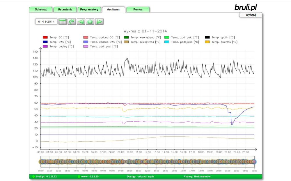

@makog wlasnie pale chwalowicami - zero spieków itp itd... :D zrobie ci fotke jak wyglada chwalowicki popiol...
Edytowane przez deredas
Ładnie. Na małej mocy. A jak go CWU szarpnie?97f6556fe79f0cb2b58ffb260e82981d.jpg
Bo tego CWU nie rusza ;)
Cobra generalnie "nie lubi" mocniejszych zmian przepływów, przerywania pracy termostatem, zmianą położenia zaworu n-drogowego..
Przy względnie stałym obciążeniu chodzi fajnie, stabilnie, równo
