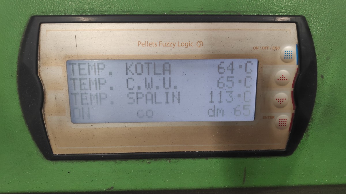

Znacie może kod serwisowy do pellets fuzzy logic 2 kostrzewy? Za długie podania na piecu 50kW.
Znalazłem gdzieś na filmiku 137 ale u mnie nie działa 🤐🤐
Może ktoś pamięta?

Witam, czy komuś udało się zdobyć kod do tego kotła ? Inny niż 1000
