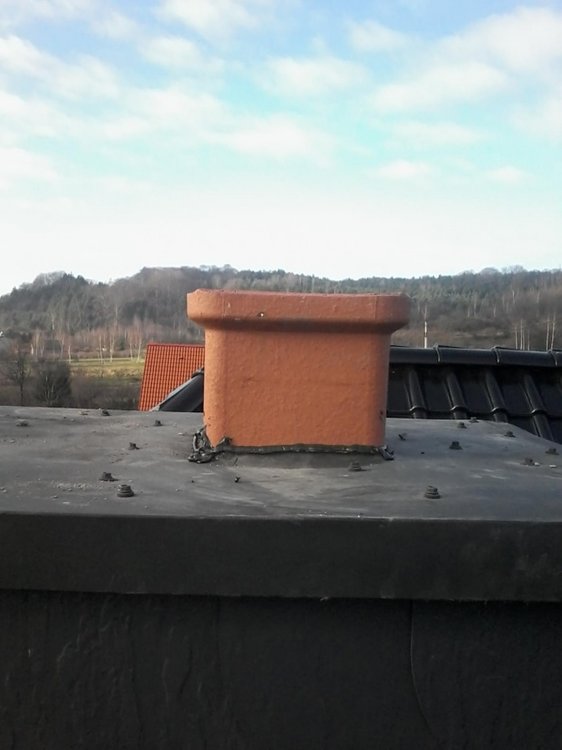

Zostaw otwarty szkoda kasy na nasady, deszczu napada tyle co kot napłakał. Ja mam wylot otwarty a komin leiera ceramiczny fi 200 ocieplany na całej długości , kocioł zasypowy górny więc pale co jakiś czas.
Kiedyś podczas dużej ulewy sprawdzałem w odprowadzeniu skroplin i może było ze dwa kieliszki..

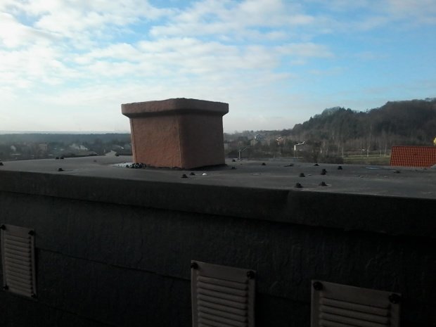

Ciag mam w miwre dobry tylko głownie chodzi mi o to ze komin mam nizej od szczytu dachu i cały dym obija mi sie o cały dach
Może być tak zakończony komin ? Czy montować taki daszek bo ostatnio widziałem coś takiego na składzie budowlanym tylko nie wiem czy warto bo on kosztuje ponad 200zł :/
jak palisz na co dzień to nie ma sensu, jak dla okazjonalnego kominka to warto
No drugi obok do kominka mam tak samo wykonczony.
Może mogłem kupić takie dwa zakończenia z daszkiem ale cena 215zł za sztukę troche zaporowa.
Ledwo dokupiłem dwa brakujące wkłady ceramiczne bo ponoć Marywil - producent, padł.
Daszki jeszcze są do kupienia ale pewnie też niedługo się już nie dokupi takich kwadratowych fi18.
Co byś radził kolego ?  Zostawić to tak  i nie zawracać sobie głowy tym ?
