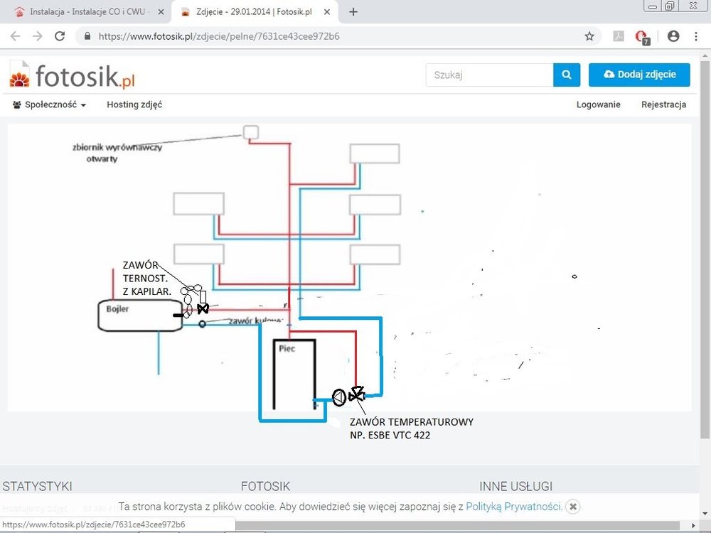

Proszę bardzo o rady co jeszcze można dodać,zmienić lub usprawnić.Instalacja chodzi dobrze problem mam tylko z wychładzaniem bojlera potym jak piec zaczyna wygasać,myślę o elektrozaworze na zasilaniu bojlera.
Piec mam ustawiony na 60*C (sterownik ekoster)
pompa obiegowa włącza się 45*C
układ otwarty
bojler 120l (niedługo zmiana na 300l z dwoma wężownicami w niedalekiej przyszłości kolektory)
Proszę o korekty na rysunku lub co jeszcze mogę zastosować w całej instalacji i czym innym mogę zastąpić ten elektrozawór.
poz.aro69
Ten zawór kulowy z zasilania grzejników przenieś na powrót - na drodze do naczynia  wzbiorczego nie może być żadnych zaworów
Jak komuś przyjdzie do głowy zamknąć ten zawór kulowy na drodze do naczynia, to raczej nie będziesz musiał nic przerabiać. Samo się przerobi.
Prawdopodobnie chodzi o grzanie cwu latem - zawór odcinający daj na powrocie.

Dzieki za rade tylko dać go powyżej powrotu z cwu?(właśnie chodzi o grzanie cwu latem),jutro dla spokoju odkręcę rączkę od zaworu.
Czyli jak pompa obiegowa się wyłączy to ten zawór zamknie dopływ na zasilaniu tak?

Proszę jeszcze o radę gdzie wstawić zawór 3D (a może nie wstawiać) kocioł zmieniony na MPM-a 8-10
Nie powinno być zaworu na rurze do naczynia(do wywalenia)Do bojlera możesz zastosować zawór termostatyczny 3/4" o zwiększonym przepływie z kapilarą którą umieszczasz w tulei bojlera a na głowicy zaworu ustawiasz temp.przy której zawór ma odciąć zasilanie do bojlera.Brak ochrony kotła przed korozją niskotemp.
Edytowane przez odpowietrznik
Zaworu już nie ma,ten zawór termostatyczny to na zasilaniu czy powrocie CWU , jeszcze sprawa tego 3D do ochrony pieca w którym miejscu wstawić
Dzięki wszystko jasne, czyli zawór różnicowy nie potrzebny.
