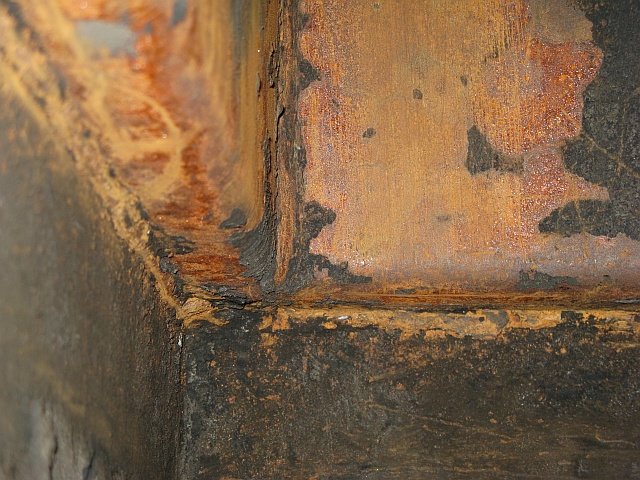

Mirek39 Opublikowano 20 Grudnia 2013 #16 Opublikowano 20 Grudnia 2013 Kolego Animus czy twoje foto nie było zrobione po okresie letnim czyli kocioł w spoczynku. To jest początkowe stadium korozji . 0b0f3f4b.jpg
Mirek39 Opublikowano 20 Grudnia 2013 #17 Opublikowano 20 Grudnia 2013 A tak pozatym to twój Kocioł gnije cały czas a naj więcej poza okresem grzewczym.
Animus Opublikowano 20 Grudnia 2013 #18 Opublikowano 20 Grudnia 2013 W dniu 20.12.2013 o 13:04, redo10000 napisał(a): Hym, miałem już raz taki miał 19, był może nieco wilgotny, ale popiół wyjmowałem niemal co dzień. No ale to chyba coś za coś. Jak się chce utwardzić ( popiołem szlaką) drogę do domu to jak znalazł ;)
Animus Opublikowano 20 Grudnia 2013 #19 Opublikowano 20 Grudnia 2013 W dniu 20.12.2013 o 18:26, Mirek39 napisał(a): Kolego Animus czy twoje foto nie było zrobione po okresie letnim czyli kocioł w spoczynku. To jest początkowe stadium korozji . 0b0f3f4b.jpg To zdjęcie zaczerpnięte z internetu .http://esterownik.pl/forum/posty,497/korozja-kotla,2 Mój kociołek pracuje całym rokiem ,grzeje CWU. Tak wygląda mój wymiennik przed czyszczeniem.
