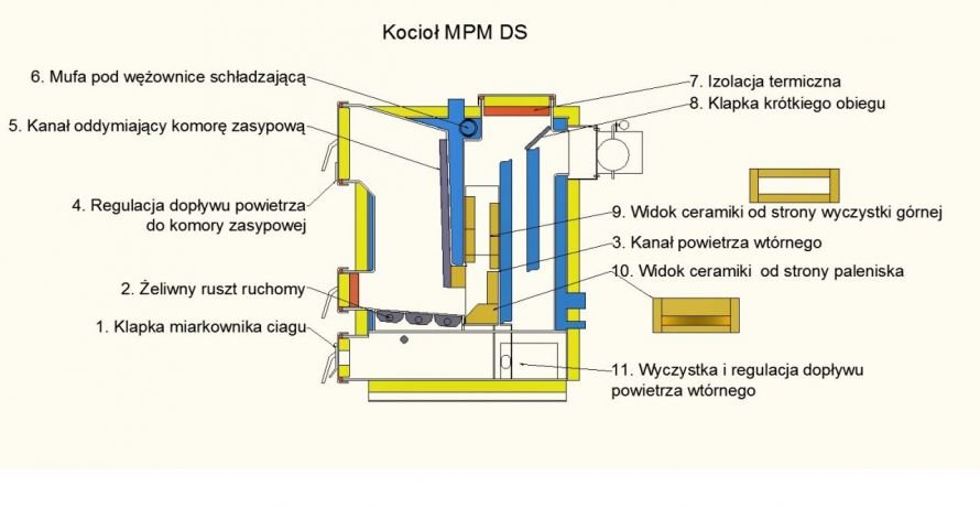

Rico550 Opublikowano 8 Stycznia 2016 Autor #15 Udostępnij Opublikowano 8 Stycznia 2016 Witam ponownie! Trochę sięgnąłem po rozum do głowy i chciałbym ograniczyć chociaż ilość dymu i marnotractwa paląc w tym kotle górno-dolnym Sas NWT 29kw. Ostatnio do miału się zraziłem i przeszedłem na węgiel, ale jakoś to się tak pali średnio. Znaczy pali się dobrze, ale rozpala mi się cała komora prawie, mnóstwo dymu i stałopalność jakaś taka też nie najlepsza. Palę węglem z kopalni Piast. Chciałbym wykonać jakiś krok w kierunku przerobienia tego kotła na kocioł dolnego spalania. Mam w planie zatkać tą przerwę na wymienniku, ale czy to wystarczy? Nie mówię tutaj o zrobieniu na cacy tak żeby było jak u niektórych bezdymnie ale żeby chociaż w jakiś sposób ograniczyć to dymienie, kopcenie i zapalanie całego wsadu na węglu i żeby węgiel w komin nie leciał. Chciałbym też ograniczyć ilość sadzy. W tym momencie komin mam zatkany na amen, z powodu bardzo złego jakościowo miału. Komin mi obrósł i zrobiło się dziadostwo w postaci zatkanego na amen komina. Także trochę poszedłem po rozum do głowy ale z tym przerabianiem to nie jest tak prosto podobno, mógłby mi ktoś dać jakieś wskazówki czym to zatkać? Cegłe szamotową mam gdzieś, ale jest za gruba żeby zmieściła się w otwór. Czytałem też o wełnie owiniętej folią aluminiową. Wiem, że kolega mlodzieniec palił w tym kotle od góry, w każdym bądź razi ekonomiczniej i czyściej. Z góry dzięki za pomoc. Odnośnik do komentarza Udostępnij na innych stronach Więcej opcji udostępniania...
Gredy Opublikowano 8 Stycznia 2016 #16 Udostępnij Opublikowano 8 Stycznia 2016 W zasadzie dość prosto jest przerobić twój kociołek ;) A przynajmniej teoretycznie. Jeśli to schemat twojego kotła http://www.sas.busko.pl/pl/images/stories/sas/produkty/schematy_2011_v2/nwt_12.5_48kw.jpg ,to musisz zaślepić przestrzeń nad pierwszym wiszącym wymiennikiem (szamot,wełna) Musisz sobie kupić parę połówek szamotu (zyskasz na miejscu) i zrobić palnik. Zacznij od wyłożenia szamotem, po bokach tylnej części paleniska ,przynajmniej na odległość równą wiszącego wymiennika. Mając po bokach szamoty. Trzeba umocować cegły pod samym wymiennikem Prześwit miedzy tymi szamotami a rusztem powinien wynieść 10/15cm. Bierzesz dwie cegły(mogą być całe,niekonieczne połówki) docinasz na wymiar (szerokość zasypu) I łączysz je po środku(nawiercić wsadzić pręt metalowy i złączyć cegły) ,gdyż na pewno szerokość paleniska jest większa niż jeden szamot. Teraz musisz wymierzyć na ile jeszcze trzeba przyciąć te cegły (tak żeby rozparły boczne te co wczesniej ukladałeś po bokach) Pamiętam o prześwicie 10/15cm tutaj musisz sam przetestować różne wysokości. Te cegły mogą być na płask i wystawać za wymiennik ,bedziesz miał na czym postawić połowkę szamotu z tyłu wymiennika.Następnie trzeba zrobić sam palnik. Docinasz z całego szamotu stopę (ten największy szamot na samym dole) Możesz go przewiercić ,żebyś miał Pw podawane bezpośrednio w palnik od spodu przez ruszt(tylko traf w szczeliny miedzy rusztami).Wciskasz pomiędzy te cegły które pierwsze ustawiałeś ,kładąc jednoczesnie na ruszcie i obudowujesz w górę ,przynajmniej na dwie cegły. Jeszcze bardzo ważna rzecz!!! Przekrój twojego palnika nie może byc mniejszy niż 120cm* Czyli szczelina między szamotami,nie powinna mieć nie mniejszej powierzchni. Za duża tez nie dobrze ,więc tutaj musisz sam przetestować,aczkolwiek ograniczyć zawsze można ;) Załączam poglądowy palnik Kotła Mpm ,dośc podobnie obrazuje to co Ci pisałem ;). Dopiero zgłębiam ,tajniki czystego palenia ,więc pewnie poprawek będzie sporo i bardziej dośwadczeni koledzy poprawią moje wypociny :) Hmm w zasadzie mógłbyś zrobić sobie palnik D.P Ale to juz trochę wyższa szkoła jazdy ,ja uskuteczniam go już drugi tydzień dążąc do idealnego spalania ;) NA tej fotce co załączyłem ,u ciebie stopa będzie stała na rusztach. Zdjecie poglądowe,mniej więcej tak ma wyglądać od strony zasypu. Dalej jest palnik Odnośnik do komentarza Udostępnij na innych stronach Więcej opcji udostępniania...

Rico550 Opublikowano 9 Stycznia 2016 Autor #18 Udostępnij Opublikowano 9 Stycznia 2016 Dzięki za wyczerpującą odpowiedź Gredy. Problem w tym, że nie mam takich zdolności do takich przeróbek i też czasu żeby to testować, bawić się z tym i tak dalej. A jakbym tylko zatkał górną przerwę nad wymiennikiem bez robienia palnika, dało by to coś? Już by bardziej przypominał dolniaka i cały zasyp by się nie rozpalał, jakaś kontrola w miarę by była spalania i może czyściej by coś było. Póki co palę metodą kroczącą, jest lepiej ogień hula w kotle i spaliny nie sa już tak inwazyjne, jak się rozpali to leci czarnawy dym i nie śmierdzi tak wunglowo tylko bardziej jak spaliny z diesla coś w tym rodzaju. Odnośnik do komentarza Udostępnij na innych stronach Więcej opcji udostępniania...
Nithak Opublikowano 9 Stycznia 2016 #19 Udostępnij Opublikowano 9 Stycznia 2016 Ja właśnie tak zatkałem w NWG 22kw (czyli bez dmuchawy - zatkałem płaskownikiem wygiętym w jakby szerokie U żeby łatwo wyjac jakbyc cos) i piec działa o wiele lepiej - nie brudzą się wymienniki - tylko płaty odpadającej suchej sadzy na 1mm po nocy - płaskownik się sam "uszczelnił" sadzą :P generalnie teraz nie dymi na kotłownie po otwarciu. Pale na 60'C / 65'C w mrozy duze i ogrzewam nieocieplone 200m. Najważniejsze góra zasypu jest chłodna i nie rozpala sie caly zasyp bo to mnei wczesniej doprowadzalo do szalu + dymienie. Teraz nie dymi na kotlownie i spala się na proszek węgiel (Pale z Wesołej i Marcelem zmieszanym). Niestety marcel lubi się zgrzać i nie zasypuje na maksa bo trzeba rozbić czasem zawieszony węgiel. Kolejny plus to dym z komina - nawet przy rozpalaniu dym jest szary a nie jak wczesniej czarny. Powodzenia! Odnośnik do komentarza Udostępnij na innych stronach Więcej opcji udostępniania...

Rico550 Opublikowano 21 Stycznia 2016 Autor #23 Udostępnij Opublikowano 21 Stycznia 2016 Witam Ponownie! Rozpaliłem tego kloca od góry dzisiaj i pali się. Udało mi się za pierwszym razem, naładowałem węgiel na górę drewno, gazety trochę kartonów i rozpaliło się bez problemów. Na początku przy rozpalaniu powietrze wtórne zapodawałem drzwiczkami zasypowymi, pierwotne szło dołem od popielnika, włączyłem także dmuchawę na niskie obroty żeby dyszą podawała także PW. Gdy się już rozpaliło zamknąłem wszystko, nadmuch działał, trochę go musiałem podkręcić i w kotle fajnie hulały płomienie, nie było żadnego zaduszania czy coś w tym stylu. Dym z komina o niebo lepszy, lekko czarnawy, czarnawo-przezroczysty w sumie i co najważniejsze nie jest go dużo. Na początku długo się rozpalał, gdy paliły się substancje lotne na kotle było około 48-50*C, gdy po około 3-3.5h węgiel cały się skoksował jest teraz około 60-65*C, ustawione na 59 ale sterownik przeciągał bo kocioł wygrzewał. Trzyma temperaturę, dymu tyle co nic, mogę z powodzeniem otwierać drzwiczki zasypowe bez obawy że wywali dym, żar się zrobił. Rozpaliłem około 12.00 zobaczymy ile będzie trzymał, mam nadzieję że długo, na brudnym zasypaniu leciał około 14-16 godzin przy ujemnych temp na zewnątrz. Nie powiem, jak na pierwszy raz mi to wyszło, zastanawiam się jeszcze nad zaślepieniem przerwy pomiędzy wymiennikiem a rusztem szamotem, bo cegły mam. Jak myślicie palę już ekologiczniej? Proszę o porady. Dzięki z góry za pomoc :) PW przy zamkniętych drzwiach zapodają dysze w kotle od dmuchawy, nie jest to PW z prawdziwego zdarzenia ale coś tam jest :P Odnośnik do komentarza Udostępnij na innych stronach Więcej opcji udostępniania...
Dioob Opublikowano 1 Lutego 2016 #24 Udostępnij Opublikowano 1 Lutego 2016 Witam posiadam również sas nwt i jeśli zdecydujesz się palić od góry musisz zaślepic przestrzeń pomiędzy rusztem a wiszącym wymiennikiem oraz pozostałą część rusztu która zostanie za tą ścianka warto również zaślepic od góry pomiędzy wiszącym wymiennikiem a pierwszym pionowym możesz to zrobić docinajac cegły w klin i uszczelnic zaprawą Szamotwa. Chodzi o to by nie przedstawalo się tam żadne powietrze które będzie zarówno zakłócać ciąg kominowy jak i schladzac kocioł, jest to najprostszy sposób by w końcu zacząć normalnie palić w tym kotle. Po tych prostych przeróbkach w odczujesz znaczna roznice zarówno w długości jak i czystości palenia. Ja bynajmniej nie wrócę już do wersji seryjnej jeśli chodzi o ten model kotła. Powodzenia Odnośnik do komentarza Udostępnij na innych stronach Więcej opcji udostępniania...
