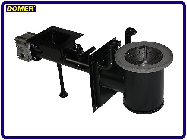

W sprawach sadzy, to można by eksperymentalnie spróbować zatkać te dysze powietrza wtórnego.
Spróbujemy zrobić to bezinwazyjnie.
Musisz nabyć silikon wysokotemperaturowy do 1200*C (czarny do kominków) i dwie krótkie śruby o średnicy mniejszej niż średnica otworu tych dysz. Nałożysz na te śruby odrobinę silikonu, tylko tyle aby śruby nie wyleciały i aż tyle aby nie wydostawało się z dysz powietrze.
Nie musisz czekać aż silikon wyschnie, od razu możesz rozpalać palenisko.
I obserwuj czy sadzy będzie mniej.

W palniku musi być odpowiednie ciśnienie powietrza bo zamiast spalać pellet i dopalać substancje smoliste będzie palić jak zwykła swieczka i kopcić
jakie dopalacze ? te 40% czy wyższej mocy :D
Te dwie rury nad palnikiem III generacji to dopalacze ,palnik dmucha od spodu przez paliwo ale też tymi rurkami w środek płomienia . Andrzej_M_ napisał żeby je zaślepić :)

Masz rację ale jak czytam na forum to wielu zaczyna ulepszanie palnika od zaklejenia tych rogów, czyli raczej są nie potrzebne,
Ale np w kotłach na pellet też jest podawanie powietrza pierwotnego i wtórnego poniżej przekrój kotła pracującego w układzie odwrotnym niż typowa retorta - zgazowanie następuje do dołu palnika a podawanie od góry.
Mam ten palnik ale mam to odkręcone i zaślepione http://forum.murator...27&d=1358597906 bo używam do ekogroszku jak paliłem owsem to miałem te rurki z dodatkowym powietrzem ,dokonałem przeróbki że mogę regulować płynnie ilością podawanego powietrza wtórnego przykręcałem zawory zaraz za dolnym kolanem do regulacji strumienia wtedy to ma sens .

witam ponownie, co prawda nikt w tym piecu nie pali pelletem, ale mam takie pytanko. w trybie nadzoru powinien byc plomien czy tylko zar?
Pewnie nie wiesz że przy otwartych drzwiczkach obserwujesz inny proces spalania w palniku niż jak je zamkniesz .
Animus - wiem. ale skoro drzwiczki otwieram w ciagu powiedzmy 1s to twoim zdaniem w ciagu tej 1s zar zdarzy sie tak zapalic ze jest plomien na caej retorcie????
poza tym otwarcie drzwiczek powoduje ze po kilkunastu sekundach plomien znika powoli i zostaje sam czarny pellet co sklania mnie do mysli ze jednak ciag jest wciaz za duzy i to on rozpala pellet. gdy drzwiczki sa otwarte to przeplyw powietrza jest mniejszy - jego predkosci czy jakos tak - co nie powoduje rozpalania pellet. dobrze rozumuje?
A masz klapkę odcinającą nawiew na dmuchawie (terminator)takie wystaje ramię z odważnikiem ,które porusza się podnosi jak dmuchawa dmucha .
nie mam klapki zadnej. to pancerpol trio - palnik. tam tylko przeslona na dmuchawie i tak kombinuje czy nie przymknac jej mocniej ale zwiekszyc predkosc wentylatora...
Wiem co to pancerpol trio mam taki ,zrób zdjęcie wentylatora :)
