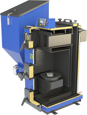

Sąsiad ma taki, nie pamiętam teraz nazwy producenta ale mógłbym się dowiedzieć, tylko nie wiem czy warto. Kocioł z podajnikem, taki jak wiele, jakieś 40 może 30 cm. nad palnikiem ruszt wodny do awaryjnego palenia, pod nim deflektor nad nim wymiennik poziomy. W drzwiczkach do popielnika klapka z śrubką regulacyjną (stały nastaw powietrza) plus miarkownik ciągu z łańcuszkiem. Klapka jest na tyle ciężka, że dmuchawa jej nie otwiera. Kocioł 40 KW, służy do suczenia tytoniu w suszarni, która przedtem pracowała na olej opałowy... Sąsiad na tyle kumaty, że po miesiącu używania nie zauważył na półkach wymiennika warstwy popiołu i sadzy grubości dwóch palców :D

Kotły z podajnikiem oparte o konstrukcje wymiennika dolnego spalania:
- Taurus Żubr
- Protech Trio
- RBR
Czy bezpiecznym przy podajniku jest spuszczanie spalin poniżej retorty niech sobie każdy sam odpowie wedle własnego uznania
Co one mają wspólnego z SYSTEMEM dolnego spalania, oprócz tego wymiennika?
To nie są przecież kotły dolnego spalania ?
Jasne, że niebezpiecznym jest "spuszczanie" spalin poniżej retorty. Groziłoby to kompletnym zniszczeniem retorty.

No i kolejny przykład budowy opartej o wymiennik dolniaka.
Teraz sobie prosze wyobrazić, że zadziałał czujnik bezpieczeństwa kosza i wypycha żar z rury i kosza, żar zrównuje się z linią retorty, brak drogi spalin na wymiennik.
Gdzie i którędy będą się przeciskać spaliny, w tym te zwane cichym zabójcą?
Inna sytuacja hipotetyczna, użytkownik dosypuje tylko groszku i jakos zapomina wybrac na czas popiołu i szlaki z popielnika, znowu zatyka ujście spalin, gdzie się będą przeciskać spaliny, skoro do komina trafić nie mogą?
