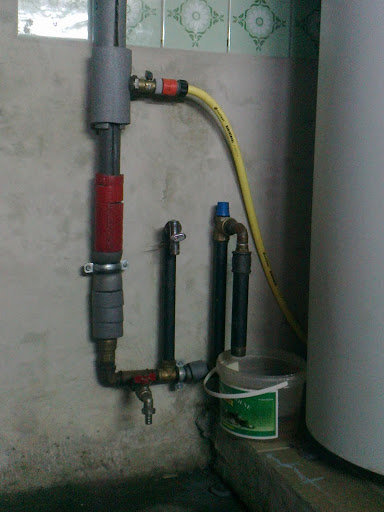

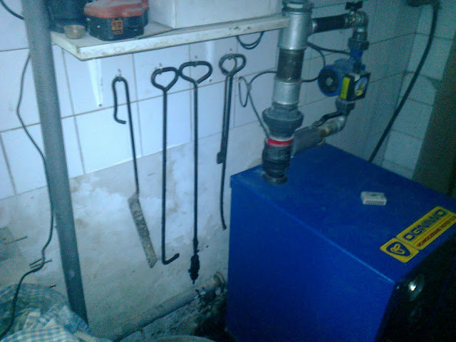

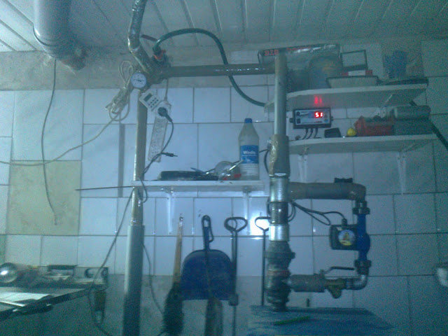

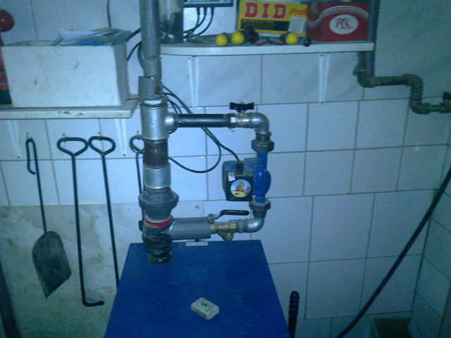

Witaj jak obiecałem wstawiam fotki mile widziane komentarze . zdjęcie zrobione jeszcze przed montażem naczynia przeponowego do C..W.U
przed zmianami w instalacji :)

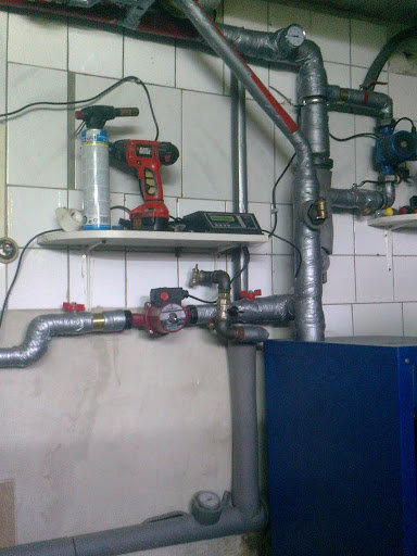

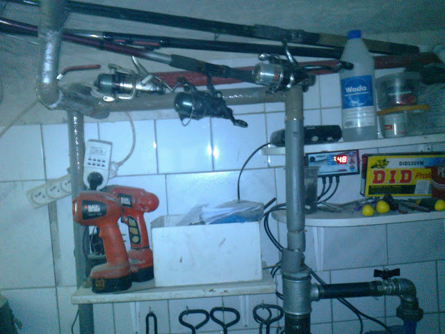

i po zmianach
