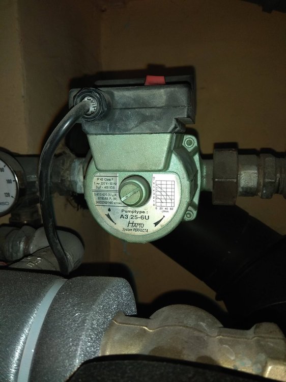

Witam,
już od dłuższego czasu borykam się z problemem grzania CWU. Pompa która pompuje wodę z pieca do wymiennika chyba jest poważnie przewymiarowana. Powoduje bardzo szybki spadek temperatury na piecu i w rezultacie bardzo niestabilną pracę samego pieca. Proszę o opinię, czy mam rację i trzeba by pompę wymienić na mniejszą, czy też jest ok, a problem może być gdzieś indziej (np. jestem przewrażliwiony). Jeżeli wymiana, to prosiłbym o zaproponowanie modelu który dałoby się wstawić w to miejsce, bez przeróbek instalacji (ten sam sposób montażu).
Poniżej zdjęcie pompy. Kiedyś pracowała w obiegu CO.
Na którym biegu pompa pracuje obecnie?
Pompa spora, ale na piewszym biegu powinna spełnić swoje zadanie.
Ponadto nic nie piszesz o kotle i o bojlerze.
A to ważne
Piec to w profilu, czyli Zębiec Merkury 25 kw, bojler Galmet 200l. Pompa idzie na 1 biegu.
O problemy podejrzewam pompę, albo sposób przyłączenia powrotu z tego obiegu. Bo patrząc od strony kotła, to wyjście jest między piecem a zaworem 3d, a powrót jest za podłączeniem zaworu 3d. Więc jak pracują pompy CWU i CO, to gorąca woda z układu podgrzewającego cwu wraca i jest zaciągana przez obieg CO. Dlatego sterownik ustawiłem na pracę w priorytecie cwu. A i tak jak włączy się pompa CWU, to piec dostaje strasznego kopa, bo temperatura potrafi spać na nim i z 10C
Narysuj, jak podłączone są te powroty, albo zrób zdjęcie. 3d obniża temperaturę na grzejniki czy podłogówkę?
