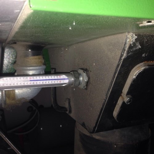

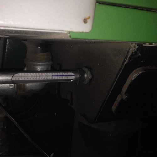

Witam ponownie.
Od dwóch dni mam podłączoną podłogówkę i grzejniki, więc przyszedł czas na optymalizację spalania w kotle. Jak już wcześniej pisałem, mam Aquę Duo 20KW.
Uszczelniłem koronę, zainstalowałem termometr na czopuchu (i tu pytanie czy wg was w dobrym miejscu to zrobiłem? bo jak na razie gdy palę to temp. spalin waha się między 80-110 stC)
Moją zabawę po uszczelnieniu  głowicy rozpocząłem od ustawień (po wstępnym ręcznym rozpaleniu pieca do 40st C):
czas podania: 5s
przerwa w podawaniu: 55s
nadmuch: 20%
klapka wentylatora: na jeden palec
temp zadana: 55 stC
Przy tych ustawieniach płomień był całkiem całkiem, ale temperatura na kotle przez pół godziny nie skoczyła ani o stopień. Może to wina deflektora który jest zawieszony na ruszcie wodnym jakies12-13cm nad paleniskiem (dokładniej zmierzę dzisiaj bo wczoraj wieczorem dopiero doczytałem że to nie jest za dobre) i może płomień nie przedostawał się przez niego.
Gdy sprawdzałem tempereture spalin to sięgała rzędu 80stC.
Tak więc pierwszysm krokiem było otwarcie klapki. Po pół godzinnej obserwacji termometru, doszedłęm do momentu gdzie klapkę w wentylatorze otworzyłem praktycznie na maxa.
Wtedy to temperatura zaczełą też rosnąć ale zatrzymała się gdzieś w okolicach 45stC.
Klejnym zabiegiem po godzinie czasu pracy było skracania przerwy podawania. Zmniejszałem o 5stC, .... i nie pamiętam już dokładnie jakie temperatury uzyskiwałem, bo była noc a ja nastawiałem sobie budzik co godzine by z chodzić do kotłowni i korygować. Ale finalnie skończyłem na takich ustawieniach
podawanie: 5s
przerwa:40s
nadmuch: chyba 30% sprawdzę jak wróce do domu bo już sam nie jestem pewien (i nie powiem wam kiedy podwyższyłem ta siłę  nadmuchu bo sam nie wiem, bo robiłem to prawie na śpiocha)
klapka otwarta na maxa
temp zadana: 55stC
Palenisko wygladało o poranku dobrze, było w miare płaskie,ogień dość duży i przechodził przez deflektor (zdjęcia paleniska zrobię po powrocie do domu). Temperatura spalin ok 100stC.
Czasy podtrzymania i pracy będe sprawdzał dzisiaj.
Dodatkowo mam jeszcze parę pytań:
Mójk hydraulik kiedy uruchamiał piec stwierdził że nie powinien on chodzić na tempeperaturze zadanej poniżej 60stC ponieważ zwiększa toryzyko korozji nisko tempereturowej.
Wczoraj poczytałem sobie pewien artukuł na temat tej korozji (chemicznej)
http://czysteogrzewanie.pl/technika/korozja-kotla-weglowego-jak-hiszpanska-inkwizycja/
Pisało tam jak się przed nią chronić.
3 ważne punkty:
-suchy opał — im mniej wody, tym mniejsze ryzyko
-palenie bez “kisze­nia” opału
-kontrolowanie temperatury spalin — wystarczy wmontować w czopuch tani termometr do 300st.C (~20zł) i utrzymywać temperaturę spalin powyżej 150st.C"
I teraz moje pytania:
1. Ten patent użytkownika GRUM powinien zmniejszyć ilość wody wo pale i poprawić jego sprawność oraz żywotność?
2. Czy moje umiejscowienie termometru jest prawidłowe (może temperatura spalin w tamtym miejscu jest niższa i termometr mi przekłamuje?, zdjęcia poniżej)
3. Jak czytałem wasze wypowiedzi (w szczególności TIMONA), to pisaliście że temp.na czopuch najlepiej jakby była poniżej 140stC. Jak to sie ma to tego co piszą w artykule odnośnie zapobiegania korozji (tam pisze by temp. na czopuchu byłą pow. 150stC)
5. Czy w takim razie moje 55stC zadane na kotle to dobra temperatura? czy może powinienem podnieść do 60stC? Bo wydaje mi się żę podniesienie temp do 60stC znacznie zwiększy moje zapotrzebowanie na opał.Może się mylę. Jaka jest wasza opinia?

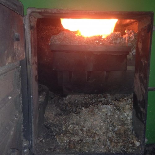

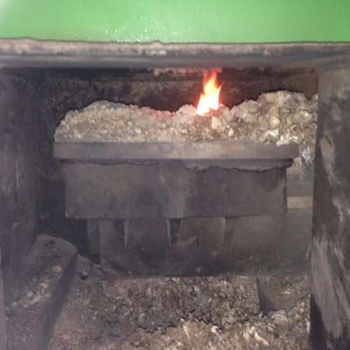

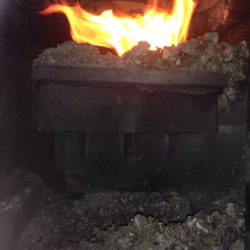

Tak jak obiecałem. Po pracy sprawdziłem jak pracuje mój piec.
Małe sprostowanie. Od wczoraj w nocy piec pracuje na następujacych paramertach:
Czas podawania: 5s
Przerwa w podawaniu: 40s
Siła nadmuchu: 23%
Klapka w dmuchawie: Otwarta całkowicie
Temperatura zadana: 55sC
Histereza kotła: 2s
Czas pracy kotła do uzyskania temperatury zadanej po przejściu z podtrzymania wyniósł ok 32min ... podczas pracy temperatura CO doszła maksymalnie do 56sC a maksymalna temperatura spalin na Czopuchu wyniosła ok103sC
Zdjecia zrobione podczas pracy kotła:
Czas podtrzymania kotła od uzyskania temperatury zadanej aż do ponownego włączenia się pracy wyniusł ok 15.30min ... podczas podtrzymania temperatura CO spadła do temp 49sC a najniższa temperatura na czopuchu wyniosła 64sC
Zdjęcia zrobione podczas podtrzymania:

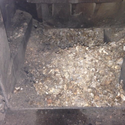

A tak wygląda spalony miał, widać sekkie spieki, ale chyba w całości jest dopalany:
Może jest tu coś do poprawy? Ta niska temperatura na czopuchu mnie trochę martwi oraz zastanawiam się nad doregulowaniem nadmuchu. Może coś poradzicie ?
Widać stosunek pracy do podtrzymania jest prawie 2:1 ... Sprawdzałem to dzisiaj ok godziny 18-19 ... temperatura na dworze było jakieś 5sC
casperwp:
skoro są spieki to spróbowałbym obniżyć nadmuch o jedno oczko i porównać.
Spytam z ciekawości: jaką posiadasz dmuchawę i palnik?
U mnie przy dmuchawie wp06 przy otwartej na maxa przysłonie węgiel wyleciałby przez komin...
xv750:
zauważ że na czopuchu osiągam niską temperaturę spalin. Wydaje mi się wręcz że za niską.
Jeśli dobrze rozumuje to obniżenie siły nadmuchu spowoduje jeszcze większe obniżenie temp. na czopuchu (ale sprawdzę to dzisiaj po pracy). Co do rodzaju dmuchawy i palnika to nie sprawdzałem (również powiem jaki typ gdy będę w domu). Zauważ też że klapkę mam otwartą na oścież ale dmuchawa dmucha na 23%...nie wiem czy to dużo czy mało w moim piecu. PAtrzac po tym jak ludzi tutaj piszą że kręcą dmuchawę tylko do 10% to rzeczywiscie mogę mieć dużo. Choć nie sprawdzałem na ile nastawiona jest dmuchawa w serwisowych. Bo mogła by być tam np. ustawiona na 10-40 i wtedy moje 23% to juz nie to samo. A swoją drogą jakie było hasło serwisowe w st-48 bo cos mi się zapomniało ... nie czasem 5162? czy coś w ten deseń ?
Co do temp na czopuchu, to gdzieś było napisane(chyba przez Timona), że jeżeli długo piec dochodzi do zadanej(u Ciebie około 30min) to może być niższa temp. spalin. Jak w kominie nic nie kondensuje to nie martwiłbym się raczej.
Czy temp. spalin spadnie musisz sprawdzić sam, bo każdy piec/dmuchawa zachowuje się inaczej. U mnie np zmiana o 1% nie powoduje zmiany temp. spalin.
Jeśli chodzi o twoje 23%, to nie musisz się martwić, że ktoś ma np 10%, bo jak masz ustawione maksymalne obroty na niższą moc(pewnie tak jak napisałeś koło 40-50%, a może i mniej), to możesz mieć tą wartość większą.
U mnie, np. nie mam możliwości zmiany  parametru maksymalnych obrotów dmuchawy(tylko mogę regulować minimalne obroty) i mam ustawione przez producenta pewnie na jakieś 80-90% Przez to muszę mieć zamkniętą przesłonę na dmuchawie prawie na max i na sterowniku 15-20%. Mimo tego mam tak wielką moc nadmuchu, że nie mogę zejść ze stosunkiem podawania paliwa poniżej 1:5, bo inaczej mam krater.
