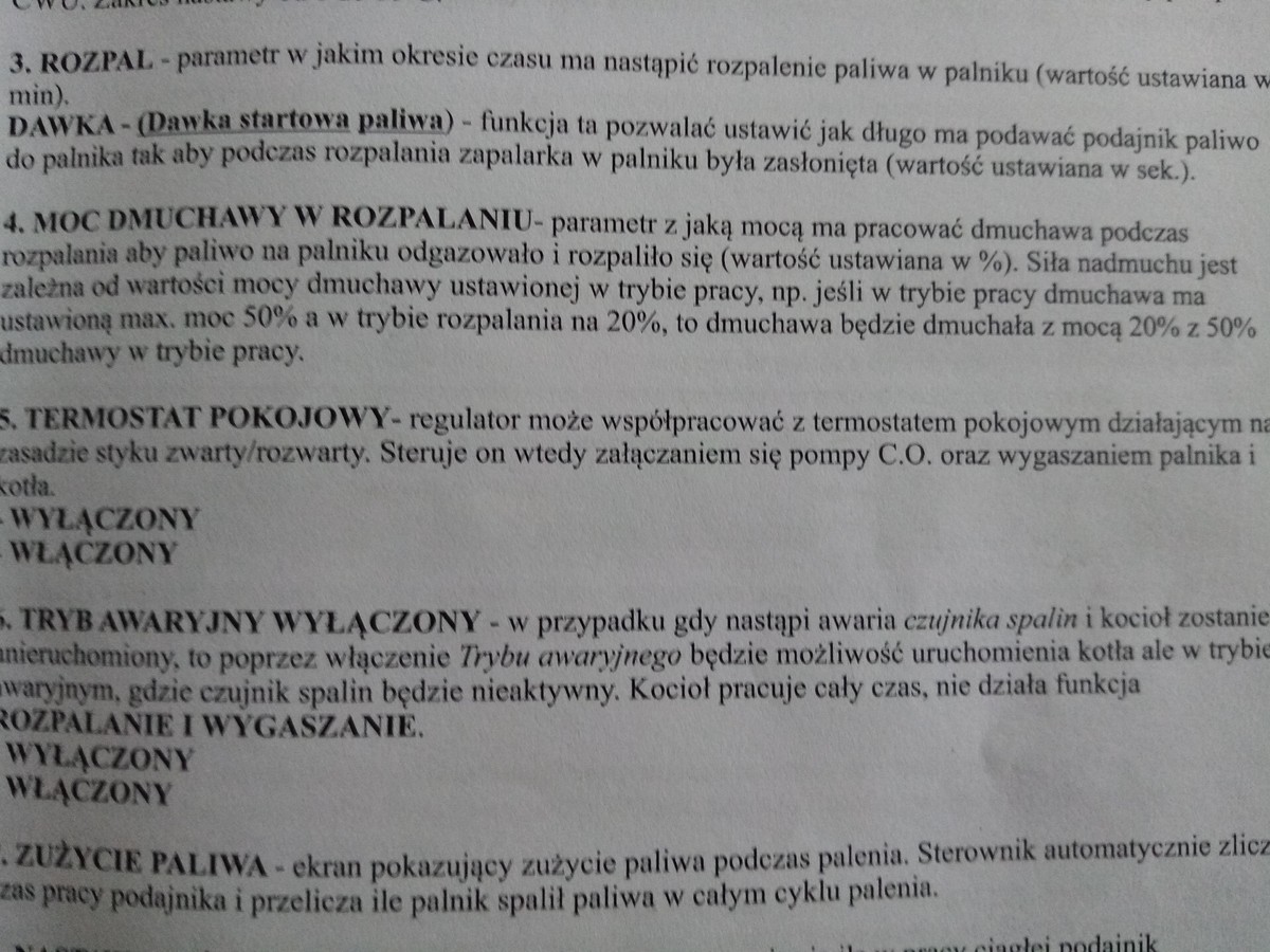

  10. Ja mam też stary budynek 100 letni i 12kw ma jeszcze zapas. Podawanie 2,5s Pauza 15s Nadmuch 34% U mnie takie ustawienia na dębowym się sprawdzały. W rozpalaniu 10min. 25s 35%
  11. Zmniejsz podawanie w rozpalaniu na 25s nadmuch na 35%. Jak masz budynek 100m to ta AUDYTORKA chyba z kosmosu przyjechała. Ja mam 120m nieocieplony i 12kw spokojnie wystarcza. Jeszcze napisz jak masz ustawiony nadmuch w pracy kotła.

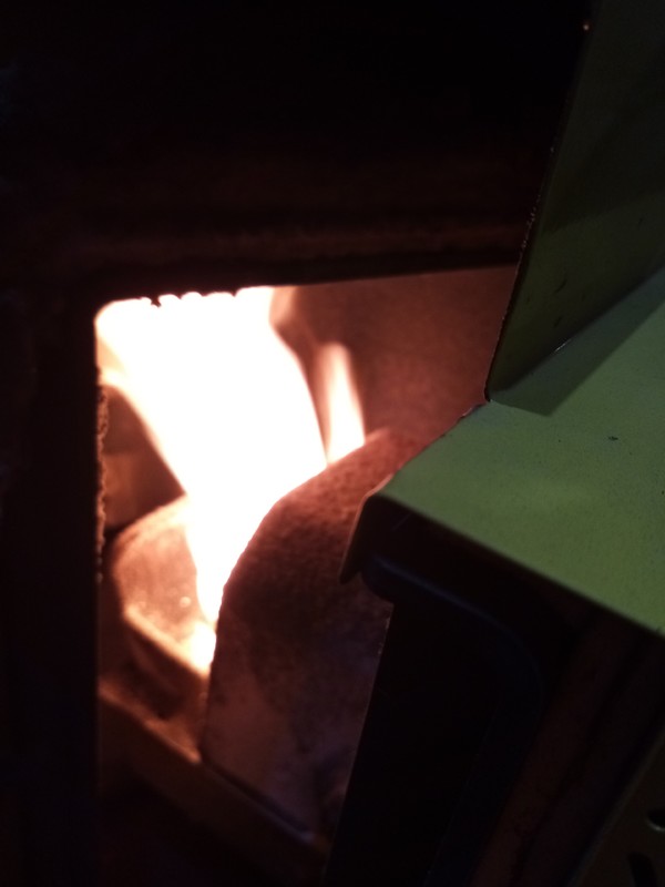

  12. A jak wygląda koszyczek palnika po nieudanym rozpalaniu ? 18kw na taką powierzchnie ?

  17. Sprawdż w końcu jaki masz wentylator chociażby wkładając rękę pod obudowę czy ma przysłonę czy nie to będzie jakaś wskazówka.No i mam nadzieję że zetkę masz. Tak powinien wyglądać koszyczek po 24h palenia ,a Ty pewnie masz zapełniony i dlatego błąd w rozpalaniu.

  19. Żadnych danych nie trzeba wpisywać ustawiasz dawkę nadmuch i to wszystko.ten sterownik sam sobie reguluje moc w Pidzie.
  20. W tym kotle nie trzeba przeważać pelletu.Zmniejsz podawanie pelletu na 2,5s reszty nie ruszaj i testuj.Tu żaden kalkulator nie pomoże trzeba obserwować jak się wypala. Jak tylko do grzania wody to na CO robisz STOP,reszty nie ruszasz.
