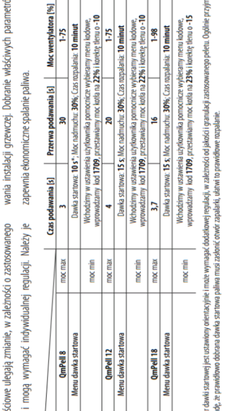

Screenshot_20220117-191801.thumb.png.68a5a7b7fc00a77f975a158038676919.pngWitam, posiadam kociol Pereko Qmpell 8 kw sterownik mini-ster Pid pellet . Chcialbym wprowadzic kod 1709 niewiem jaka jest kombinacja i czy jest to mozliwe w instrukcji jest napisane ze mozna zmienic nastawy za pomoca tego kodu wysle screena i pokaze jak to wyglada

W minister pid pellet nie ma kodu.To jest dla sterownika cobra .A co chcesz zmienić ?
A nie masz instukcji obsługi sterownika minister pid?
Wlasnie to jest ten sceeen z tej instrukcji . Chcialem tylko zwiekszyc moc dmuchawy bo jest na 20% w trybie podtrzymania ale sie nie da chyba
Szkoda ze nie ma regulacji powietrza kiedy przechodzi w tryb podtrzymania wtedy kociol pracuje z moca 20% i slabo dmucha wiem ze to jest wina tez ciagu kominowego. Algorytm PID dobiera sobie dawki paliwa ale przerwy w podawaniu sa takie same jak na ustawieniach wyjsciowych uzytkownika czyli w trybie pracy i podtrzymania
Wciskasz i przytrzymujesz środkowy przycisk i przycikiem ( - ) szukasz limit obrotów dmuchawy naciskasz środkowy przycisk pojawi kreska po cyfrą obrotów i plusem lub minusem ustawiasz obroty zatwierdzasz środkowym .Minus naciskasz parę razy aż pojawi się wyjście i naciskasz środkowy.

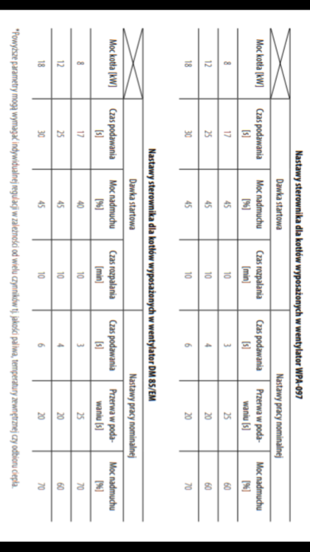

Dawka 3s. Pauza 15s . Dmuchawa 50% w trybie pracy wedlug mnie jest zbyt krotka Pauza ale kiedy przechodzi w tryb podtrzymania to jest ok bo temp spalin spada mi do 140 C i utrzymuje mi temp i pomalu rosnie sobie temp kotla. Podtrzymanie trzyma mi z 25 min+ akurat nie ma duzych strat cieplnych zbyt czestych przedmuchow
Limitem obrotów dmuchawy możesz zmienić nadmuch ale jak nie będzie zapotrzebowania budynku to tak będzie pyrkać na 20% i sam dobierać dawkę paliwa w pidzie wsypując po parę ziarenek.
Ja co prawda mam 12kw ale dmuchawę mam na 34% dawka 2s pauza 15s ale zaznaczam na pellecie dębowym. .Najlepiej ustawiać nadmuch poprzez obserwację płomienia i wyglądzie wymiennika.
No wlasnie dlatego pauze mam na 15s zeby w pidzie te pare ziarenek nie zgaslo zeby dokladalo mi paliwo do palacego sie paleniska zamiast zarzacego sie zaru. Ta czestotliwosc w pidzie jest ok ale w trybie pracy wedlug mnie troche za szybko podaje ale jest ok daje rade

Bo nadmuchem zwiększasz lub zmniejszasz moc kotła 50% to jest dużo za dużo.Testuj poprzez obserwacje jak napisałem wyżej.
Tak to wygląda u mnie na mocy 36% obroty dmuchawy 34%
Ladnie to wyglada .  U mnie minimalna moc wynosi 20% w pidzie i tego nie moge zmienic. Zmniejsze limit obrotow dmuchawy
Ja nie moge ustawic mocy kotla.
20% to minimum i tego nie zmienisz.Limitem obrotów dmuchawy wyregulujesz poprawne spalanie.
