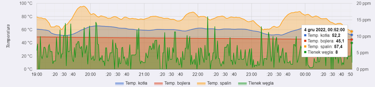

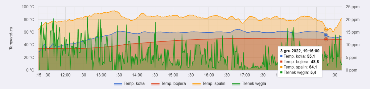

Pierwszy sezon z Pereko QmPell 18kW i są problemy.
W losowych odstępach czasu kocioł po prostu staje w trakcie pracy i dostaję komunikat o nieudanym rozpalaniu.
  • Opróżniłem podajnik, rurę ze ślimakiem i odkurzyłem dolną część podajnika
  • Rura podająca prosta, bez zagięć mogących blokować pellet
  • Cały kocioł wyczyszczony i odkurzony
  • Pellet dębowy, popiół sypki bez spieków
Parametry ustawione przez serwisanta:
  • Podajnik praca - 6 s
  • Podajnik pauza - 25 s
  • Czas rozpalania - 10 min
  • Czas podawania paliwa przy rozpalaniu - 30 s
  • Moc dmuchawy przy rozpalaniu - 50%
W menu serwisowym podajnik przechodzi normalnie cały cykl 10. minutowy. Wtyczka od silnika jest dobrze wsadzona.
Wyglądaj jakby podajnik przestał dostawać sygnał od sterownika.
Jakieś pomysły?
Edytowane przez Serpher

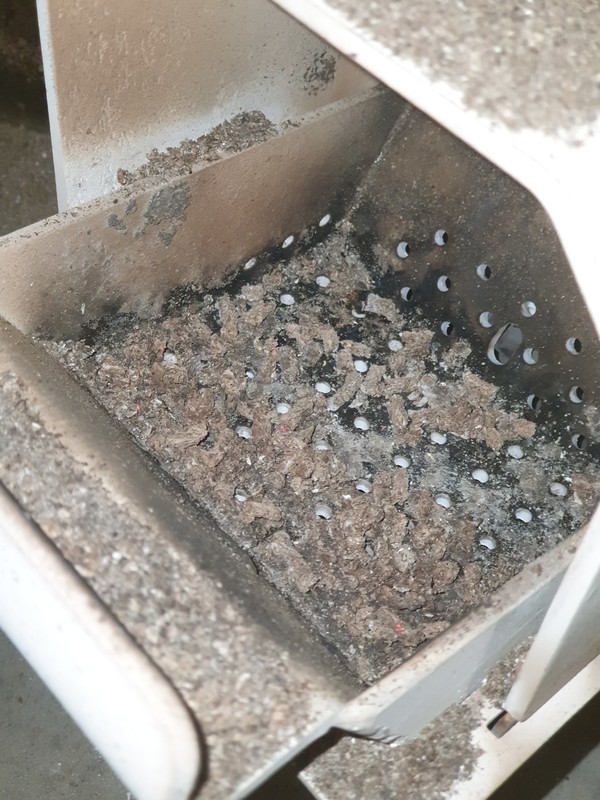

A jak wygląda koszyczek palnika po nieudanym rozpalaniu ?
18kw na taką powierzchnie ?
Po ostatnim to były prawie dopalone pellety bez nowych. W innym przypadku była ledwo zajęta przez ogień nowa porcja.

Spróbowałem, ale efekt ten sam. To musi być coś ze sterownikiem, bo jakby po prostu nie podawał opału. Zdjęcie tygla tuż po wystąpieniu błędu.

A czy możesz podejrzeć zachowanie tj. wskazania fotokomórki? Może nie widzi płomienia i przechodzi w rozpalanie. Jeśli w losowych odstępach tak się dzieje może ona szwankuje.

Może przy tych ustawieniach co ustawił serwis zmniesz tylko nadmuch,bo może jest zanik płomienia i przechodzi w rozpalanie.
Spróbuję z nadmuchem, chociaż nie wyjaśnia to jak przy próbie rozpalenia może ten proces nie wypalić.
Dosłownie teraz miałem kolejny przypadek, że przeszedł w rozpalanie, wrzucił trochę i dał błąd. Było widać, że dawka była za mała, ale ustawienia są na 28 s dawki (dawałem też na 30 s ale bez różnicy).
Powinien przejść w tryb rozpalania dopiero po spadku temperatury o 5 stopni od zadanej,a nie byle kiedy.
Dałem nadmuch pracy na 57% i efekt dalej ten sam (35% w tym przypadku to trochę za mało).
No to musisz obserwować,jak przechodzi prawdłowo w tryb rozpalania i jest błąd w rozpalaniu to pozostaje reklamacja na sterownik.
Zmniejsz nadmuch w rozpalaniu do 35% może to coś pomoże.
A nadmuch w pracy kotła ustaw na 100% bo mi to wygląda na zanik płomienia i przechodzi w rozpalanie,a wtedy pelletu nie dosypie do rozpalania.
