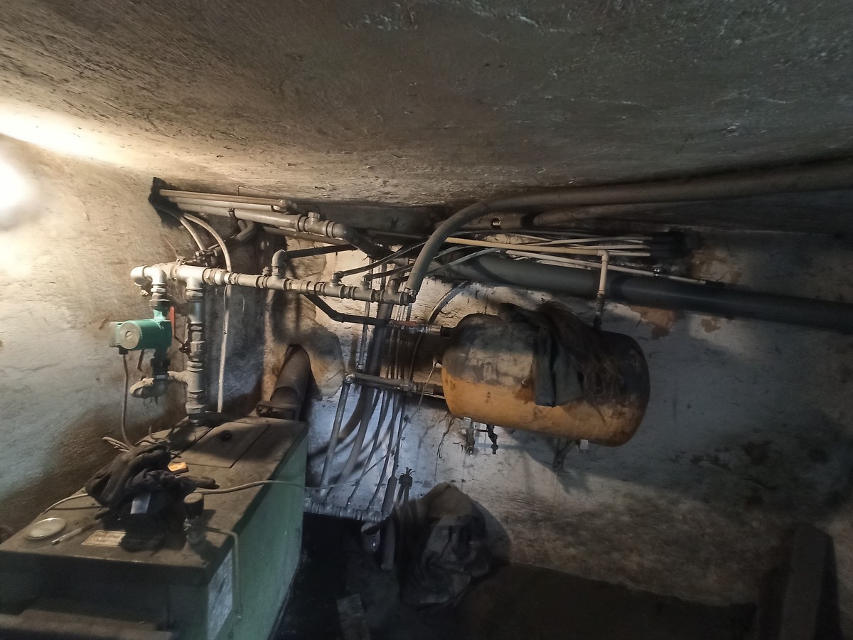

  1. Podłączenie kocioł - sprzęgło 1 cal , za sprzęgłem 1 cal i po kolei wyjście CO fi28 , podlogowka fi22 i CWU fi22 . Powrotny w takiej samej kolejności i średnicy , zz za pompa CWU na zasilaniu , a na podlogowce i CO zz na powrocie za zaworem 3D / termostatycznym . PS. Kontaktowałem się z firmą od inhibitora , poinformowano mnie , ze płyn w instalacji nie ścina się czy tez w żaden sposób nie zapycha instalacji . Jedynie po kontakcie z powietrzem i wyschnięciu zostaje biały osad , który zauważyłem np. Na odpowietrzniku automatycznym .
  2. Jakieś dalsze pomysły dlaczego tak sie dzieje ?
  3. Drugi obieg podłogówka dalej CWU . Oba te obiegu działają bdb , zmienione tylko 4d na sprzęgło i w konsekwencji rury wokół kotła . 1 cal idzie do CO dalej trójnik 28/22/22 i 22 poprowadzona podłoga i CWU . Ochrony powrotu nie stosowałem , ponieważ przy 4d był dogrzany powrót , tutaj podobnie jest pompa na powrocie , myśle , ze jak zacznie działać CO to roznica będzie 5-10 stopni różnicy czyli tak jak zaleca producent kotła . Może ZZ jest winny , ale jest zamontowany w dobrym kierunku i takie same są na pozostałych pompach .
  4. Filtr sprawdzony , inna pompa podłożona wskazania przepływy takie same czyli nadal coś nie tak z instalacją . Pompa kotłowa na 1 biegu wiec tez nie powinna być winna , tak podłączyłem sprzęgło i CO widoczne na zdjęciu . Naprawdę nie wiem gdzie szukać przyczyny gdy miałem 4d z pompa kotłowa wszytko działało super , a przy sprzęgle jest dramat …
  5. Całe opakowanie 5l , instalacja + kocioł ma około 250l wiec tyle zaleca producent .
  6. Czy zastosowanie inhibitora korozji może zablokować instalcje czy tez zdławić przepływ w układzie CO . W moim przypadku mam problem słabo grzejące instalacji CO po zalaniu inhibitora , wcześniej woda sieciowa przepłukana , zalany dodatek odpowietrzona instalacja , a żeby grzejniki były ciepłe pompa 25-6 na max biegu. Jedynym winowajca wydaje się owy inhibitor gdyż wcześniej było wszytko dobrze . Instalacja to głównie stał kotłowa mosiądz miedz i aluminium . https://allegro.pl/oferta/inhibitor-korozji-rdzy-co-c-o-5l-1-50-10782202944?bi_s=ads&bi_m=listing:mobile:query&bi_c=ZmVkYzQ0MDEtN2FjMS00ODk0LWEwY2UtNmI2YzAyM2Q0NWY0AA&bi_t=ape&referrer=proxy&emission_unit_id=aa5d3caa-4625-4631-b8d5-1fc1ca97b1bb
  7. Podmieniłem pompe co 25-6 na 25-4 i działało to wiele słabiej przepływ 0,1m3/h . Zbliża się powoli sezon proszę o jakaś pomoc w czym leży problem ?
