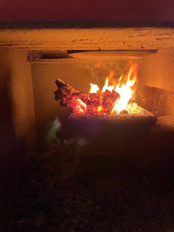

Kolega czyta uważnie ? Paliłem już wesołą , wiem co to są spieki . Tutaj jest dość dużo miału palnik ślimakowy , to zupełnie co innego .
Cześć , mam problem z opałem kopalnia wesoła , został zakupiony jako orzech II potem kruszony i dostarczony 30% to miał reszta eko . W palniku Ekoenergia wszystko się zalepia i powstaje duży koks , wcześniej paliłem słabszymi eko 24mj i nie było problemów , bartex gold czy sobianek lew na pewnych ustawieniach tez paliło się super , a teraz jest mega problem . Napewno to wina miału choć palnik do niego przystosowany , jakieś wskazówki dałem słaby nadmuch i częste podawanie , ale mało co pomaga .
