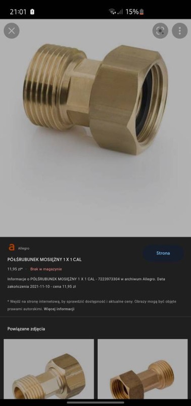

Czy chodzi o taki polsrubunek? No wlasnie 1calowy ma srednice w srodku 20mm a rura cu28 ma 25 chyba ze zle szukamScreenshot_20220126-210133_Samsung%20Internet.jpg
A poczekaj chodzi ci o to zeby na ten 0lastikowy gwint nakrecic bezposrednio zawor ? Zamiast polsrubunka? A bedzie to trzymac?

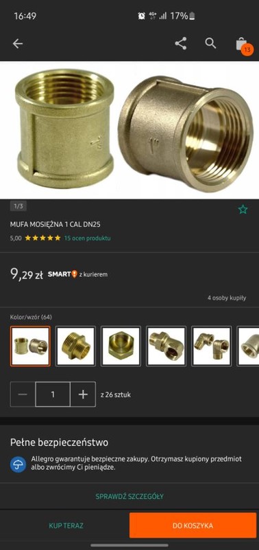

Są to przewężenia lokalne zbytnio nie wypływające na prace . Przy PC zakładają również takie separatory , a przepływy tam są spore . Podobnie jak przy pex16 gwałtowne zwężenie na wskutek połączenia z rozdzielaczem .
Podobny przykład śrubunki do wodomierza tam jest duże zejście a i tak przepływ i ciśnienie zapewnione .
Czyli sie nie przejmowac i zakladac , nie wplynie to na znaczace obnizenie przeplywu?
Te separatory są zalecane w różnych instalacjach . Producent raczej badał przepływy i dopuścił pełnowartościowy produkt . W moim przypadku mam takie lokalne zwężenia przy pompach mało one znaczą . Kiedyś tez szukałem i kombinowałem jak w przypadku wodomierza i jego śrubunków , a różnica okazała się żadna .
