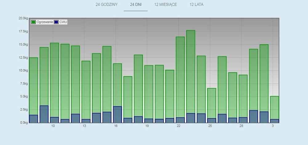

I Tu się mylisz :) sorki to też przewidzieli. Wystarczy zapytać a nie snuć teorie :) Kocioł ma wbudowany router i możesz się z nim się połączyć również tylko po sieci wewnętrznej i masz dostęp poprzez aplikację do wszystkich danych. Cała historia również zapisywana jest na pamięci kotła, :) -
Kotły i palniki pelletowe - Wasze wrażenia i opinie
Kroitzman odpowiedział(a) na Benton661 temat w Kotły pelletowe
W taką stronę właśnie idą Duńczycy z NBE z swoją stroną w chmurze www.stokercloud.dk. Jest to świetne narzędzie dla instalatora i serwisanta. Przykład z dziś. Klient w mailu zgłosił mi że kocioł mu nie dogrzewa domu. Wchodzę na stronę a tam użytkownik ustawił temp. na 50 stopni ( chociaż by chciał na 40.....) instalacje ma z ATV 55, tak więc nie miało to prawa grzać. Inny przykład. Kocioł przegrzewa dom, zmiana ustawień tak by kocioł 0,2 stopnia przed zadaną temp w pomieszczeniu zmniejsza moc i temperature lub przymyka mieszacz. -

podaj linka. Blackstar nie ma w standardzie temp spalin. tu masz BS z czujnikiem spalin https://stokercloud.dk/v3/#/bsbojano/main-page
