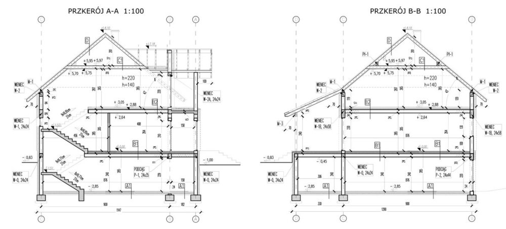

Mam osobę, która ma wykonać u mnie w domu podłogówkę (w całym domu) oraz 5 grzejników (4 drabinkowe, 1 panelowy). W piwnicy będzie pralnia i tam będą się znajdować własnie jeden grzejnik panelowy i jeden drabinkowy. Poza tym piwnica nieogrzewana.
Osoba, która będzie układać podłogówkę (rury wavin, wyjdzie okolo 1000 metrów) chce dać dwa rozdzielacze z pompami.
Ja byłbym zdecydowany na piec na pellet albo Laguna P18 albo Ferroli Biopellet Pro. Te piece z tego co się orientuję maja wbudowane pompy.
I tu pojawia się pytanie, bo z tego co wiem to Puławiak daje rozdzielacze bez pomp. Ale z kolei Pan od podłogówki mówi, że on mi tak nie może zrobić bo to za dużo rur idzie, kotłownia w piwnicy, i dwie kondygnacje do góry musi tą wodę pchać (załączam rysunek). I, że rozdzielacze muszą być z pompami bo to nie wyrobi i on mi nie da na to gwarancji.
Chciałem się Was zapytać jak wtedy wygląda sprawa z piecem, który ma wbudowaną pompę? Czy to nie przeszkadza, że taka pompa będzie też w rozdzielaczach?
Chyba, że polecicie jakiś inny piec?

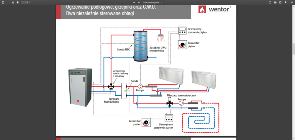

Te kotły mają wbudowane pompy do układu kotłowego (ochrona powrotu). @Puławiak żadnych rozdzielaczy bez pomp nie daje (coś Ci się pomyliło), ale najlepiej jakby sam się w tej kwestii wypowiedział

Też jestem ciekawy, jakby @Puławiak to rozwiązał, instalując np. Lagunę
Jak jest w kotle pompa to trzeba sprzęgło dać i będzie wszystko załatwione- zarówno ochrona powrotu jak i współpraca z pompami w rozdzielaczach
Tak jak na schemacie który zamieścił kolega @kocyl. A schemat ten kiedyś opracowałem dla Wentora do kotłów Red Compact.
Pompy w kotłowni w grupach pompowych spokojnie pogonią cały dom, wystarczy zastosować odpowiednie przekroje rur.  Instalator jest niedouczony.
