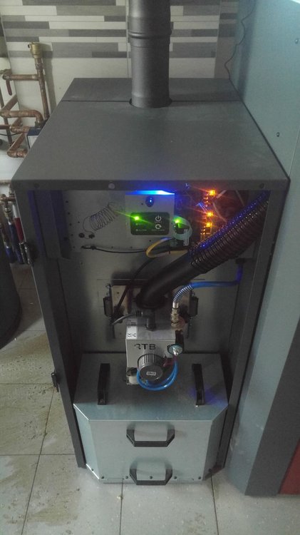

@Benton661 1. Naszą ideą jest siatka dystrybucji, powoli ją tworzymy, nasz montaż gdzieś poza pomorskim to od wieliego dzwonu i z konieczności. 2. Ciężko pisać o słabych stronach :) jeszcze się sępy zlecą. :) Generalnie konstrukcja jest prosta, palnik prosty, konstrukcja przetestowana, wady konstrukcyjne wyeliminowane. Części mamy na miejscu, oprócz tego instalatorzy współpracujacy otrzymują skrzynki serwisowe. Przez rok odpaliliśmy ponad 30 kotłów, niestety bez większych awarii. Jakaś wymiana wentylatora( klient oparł ciężar palnika na wentylatorze...) Wymiana płyty głównej ( instalator zrobił zwarcie) Serwis jest mega prosty bo do wszystkiego jest dostęp od frontu. Wymiana zapalarki 10 min( nie przewidujemy za często ponieważ kotły mają w okolicy 500 rozpaleń na sezon. Dostęp do płyty głównej od frontu. 3. RTB ma wymiennik czyszczony kompresorem i sondę lambda w standardzie. To największe róźnice. Dzięki temu przy gorszym pelecie lub zmianie palnik trzyma parametry spalania. 4. Ustawienie RTB, z racji że jest sonda lambda, ogranicza się do zważenia pelletu i wprowadzeniu do sterownika. W Blackstar dodatkowo ustawiamy tleny analizatorem. Sterownik oparty jest na androidzie i ustawianie parametrów ogrzewania jest proste niczym obsługa smartfonu. Pracę kotła można ustawić pod czujnik temp domu, pogodowo, termostat pokojowy, harmonogram, tak więc jest wiele możliwości, w zależności od potrzeby. Co do gorszego pelletu.... Z super złym peletem sobie poradzi tak samo jak Kipi, czyli sobie nie poradzi. Z trochę gorszym pelletem spiekającym najwyzej trzeba będzie częściej ustawić czyszczenie kompresorem. Generalnie 90% użytkowników do tej pory nie musiało ręcznie czyścić palnika, pozostałe 10% to tzw, wynalazcy :) Czekam na pytanie o mocne strony :) -

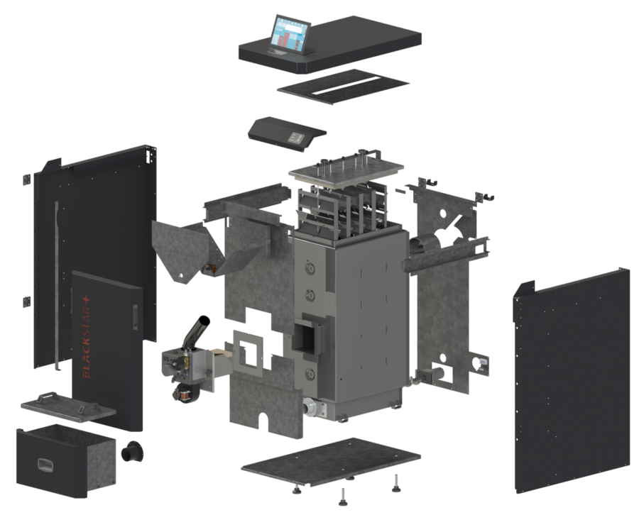

A tak wygląda w rozbiorze " Duńczyk" . Palnik co prawda dostawiany, ale tu była inna filozofia. Producent zaczął 20 lat temu od palników, i do palnika stworzył wymiennik oraz sterowanie. Jednak jest to jeden spójny system z własnym integralnym sterowaniem. -
