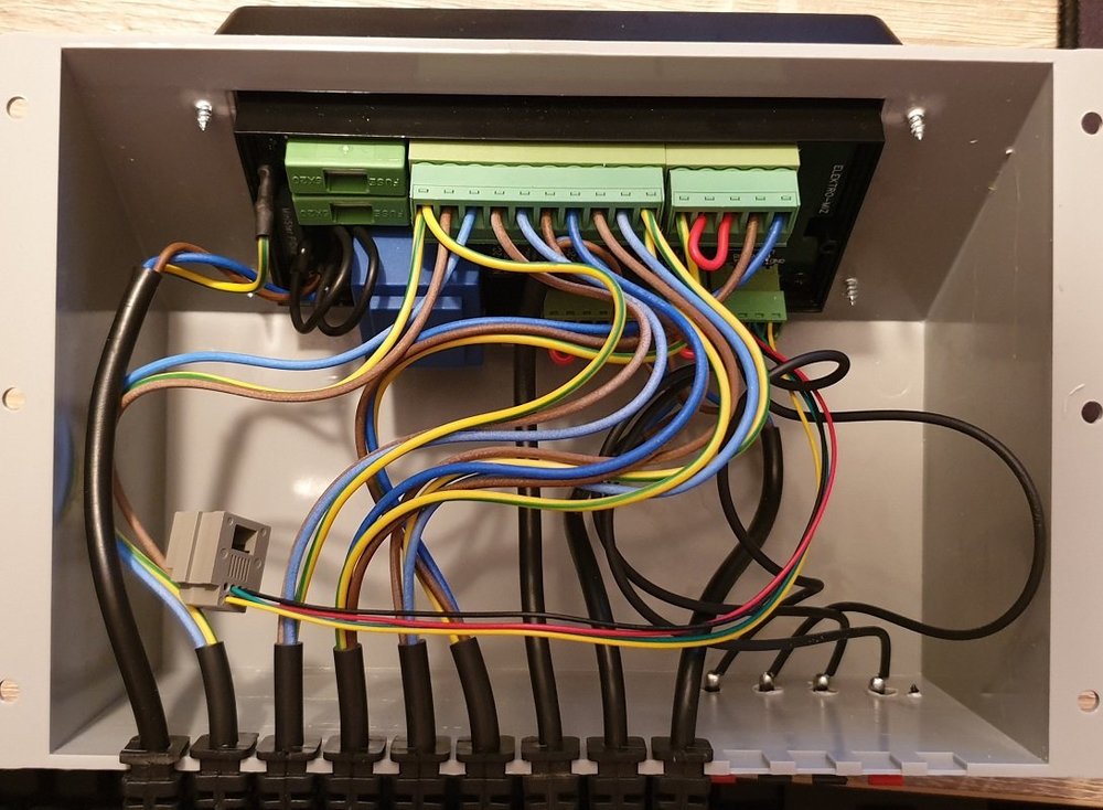

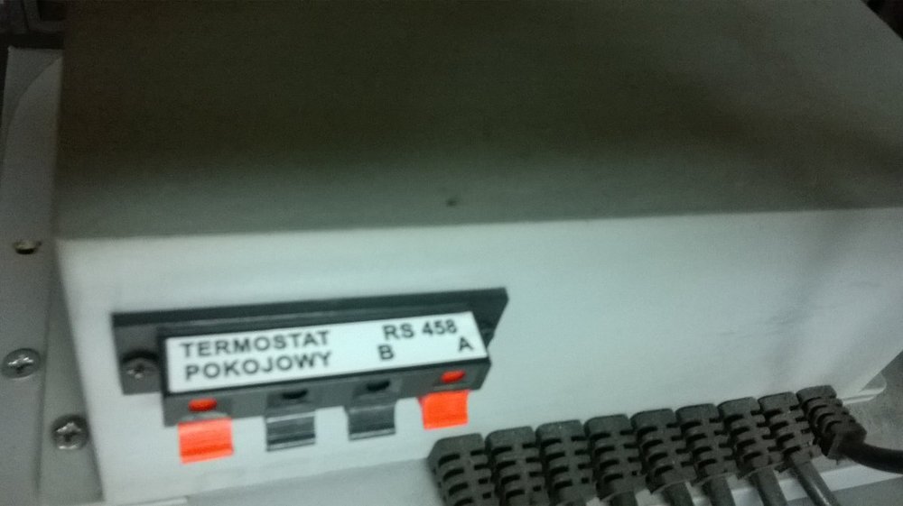

Posiadam panel termostatyczny T1000, jeszcze nie jest podłączony do sterownika Argos PID. Czy ktoś wie jak go podpiąć prawidłowo? Nie znalazłem nigdzie takiej informacji, instrukcja leży przede mną a w niej Schemat podłączeń, ale nie ma tam informacji jak podłączyć 4 przewody, które wychodzą z T1000. Mam oryginalny kabel dostarczony ze wspomnianym T1000, są w nim 4 przewody: czarny, czerwony, zielony, żółty. W sterowniku również 4 wejścia, dołączam fotkę jak to wygląda. Pomoże ktoś? :)
Jak masz przewodowy T1000 to on ma wtyczki RJ na jednej stronie kabla mniejsza a na drugiej większa.
Sterownik Argos PID, musisz odpiąć spód sterownika (jest na zatrzask) i pod spodem będzie gniazdo pod ten panel, takie tzw telefoniczne
Cytat
Panel ze sterownikiem łączy się za pomoca 4żyłowego przewodu (na wyposażeniu)
Przewód zielony - RS485 A
Przewód czerwony - RS485 B
Przewód żółty - 5V
Przewód brązowy/czarny - GND
Musisz jeszcze ustalić które ze złączy pod napisem "termostat pokojowy" to 5V a które to GND, jeśli nie masz miernika odkręć całą skrzynkę w której jest sterownik i sprawdź jak są połączone przewody, opis złącza w sterowniku powinien być w instrukcji do kotła, jest również dostępny w sieci.
Dzięki @Pieklorz
Jeszcze tego nie zrobiłem, dlatego nie dałem odpowiedzi. W instrukcji na samym końcu faktycznie jest zdjęcie podobne do tego które wstawiłeś opisane jako podłączenie T1000 do Argos PID. To bardzo wygodne rozwiązanie i dziwiłem się że nie ma gniazda z tyłu sterownika ale jest w środku i OK. Już uciąłem wtyk RJ bo myślałem że trzeba wpinać poszczególne przewody do złączek z mojego ostatniego zdjęcia, ale to nie problem, wtyczkę się zarobi :)

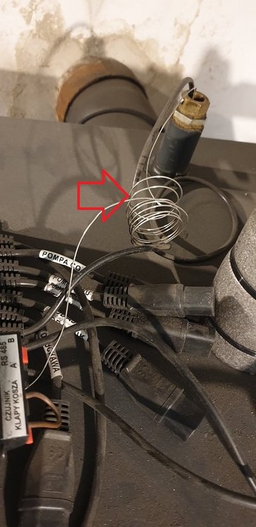

Mój Instalator podłączył dodatkowy czujnik temperatury wody w piecu do sterownika ( na zdj. drut spirala ) ARGOS PID.
Czy ten dodatkowy czujnik jest potrzebny ? Czy ktoś może mi wyjaśnić po co wstawia się dwa czujniki, jeśli oryginalnie ze sterownika wychodzi czujnik.
To na tym druciku to czujnik STB, który dla kotłów 5ej klasy powinien być obowiązkowym zabezpieczeniem każdego sterownika.
Z boku jest taki czarny plastikowy kapturek, jak STB zadziała, to trzeba go zdjąć i skasować alarm przegrzania kotła (po jego wystudzeniu)
Lepiej jednak jak ten czujnik jest mocowany w innym gnieździe albo przylgowo do rury zasilającej wychodzącej z kotła.

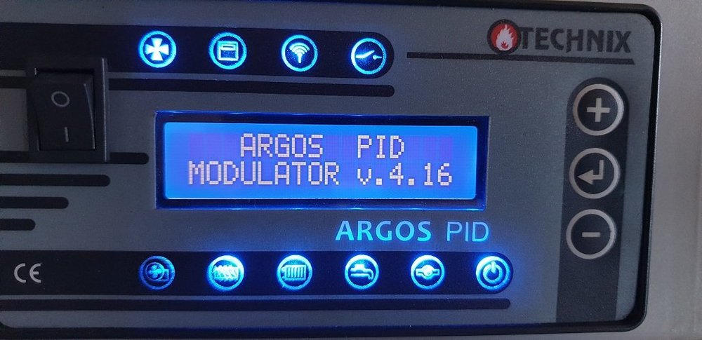

Dzięki za odpowiedź
Jaki czujnik STB kupić ?
Wysłałem sterownik do aktualizacji oprogramowania i niestety otrzymałem inny nowy bez tego czujnika Teraz sam muszę kombinować
Dla zainteresowanych Najnowsza wersja softu w ARGOS PID to 4.16

Nowy sterownik z wgranym softem 4.16 i nową nazwą ARGOS PID MODULATOR
Tak wygląda w środku:
Brak czujnika STB w środku
A tak prezentuje się gniazdo na płycie. STB połączone wejścia czy tak powinno być ?
MODULATOR - w tym kontekście brzmi mi to trochę jak człowiek-robot z filmów o Robocopie :P
A na poważnie - ciekawe jakie zmiany w nowej wersji, w 2.33 z tego co wiem "pomimo załączonego Pid mamy możliwość regulowania podtrzymania ognia". Ktoś ma jakieś info?
Czy w nowej wersji 4.16 opcja Sterowanie PID włączone/wyłączone zostało zastąpione opcja modulacja włączona/wyłączona ?
W opcjach sterownika v4.16 nie ma opcji sterowanie PID włączone/wyłączone
