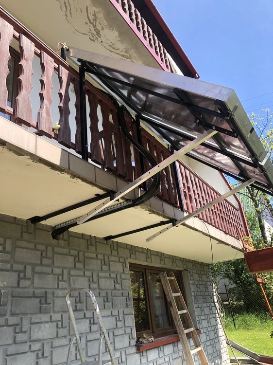

dołączam zdjecie jak to zrobiłem

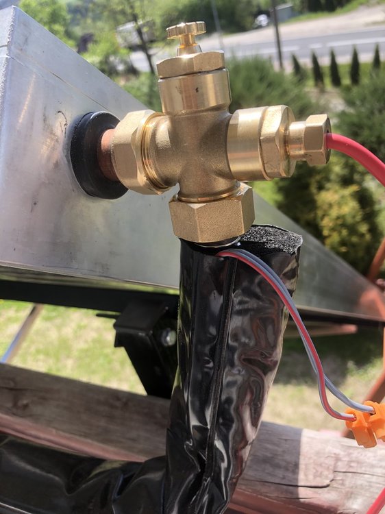

Wiec tak Panowie, uklad na moje ok dziala prawidlowo, nie jest zapowietrzony a to ze sie moze okazac ze trzeba dokupic jeszcze jeden kolektor to bardzo mozliwe ale to zadecyduje na jesień. Dzisiaj u mnie sloneczko swieci ale jest zimno 14st , rano kolektor w zasobniku 250 litrow zaczynał na dnie od temp 26 stopni teraz mam na calym zasobniku 44st. Na kolektorze 60 st a powrot cały czas ok 10-15 st mniej niz zasilanie wiec jest ok. Obserwowałem od rana i doszedłem do wniosku ze najlepiej pracuje na stalych obrotach a przepływ tak jak doradzaliście 2-2.5 litra. Mam jeszcze pytanie czym dobrze zaizolowac przyłacza do kolektora( kolanka)? Myślalem by nalozyc izolacje jak na rury i zawinąc taśma klejącą odporną na wodę i uv. Chyba że jest coś dedykowanego do takich zastosowan? Bo jedno ze cieplo tam zwiewa a drugie ze jak sie zaczyna izolacja dwururki to może dostać sie tam woda. Dołaczam fotki . Dziękuje wszystkim za pomoc
