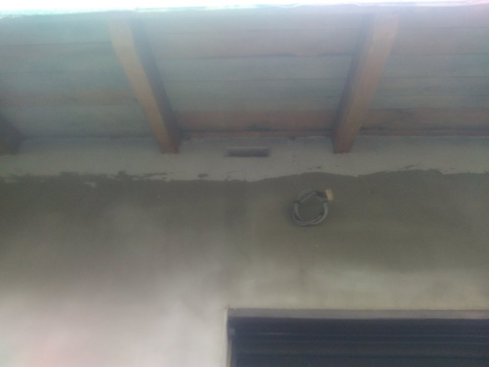

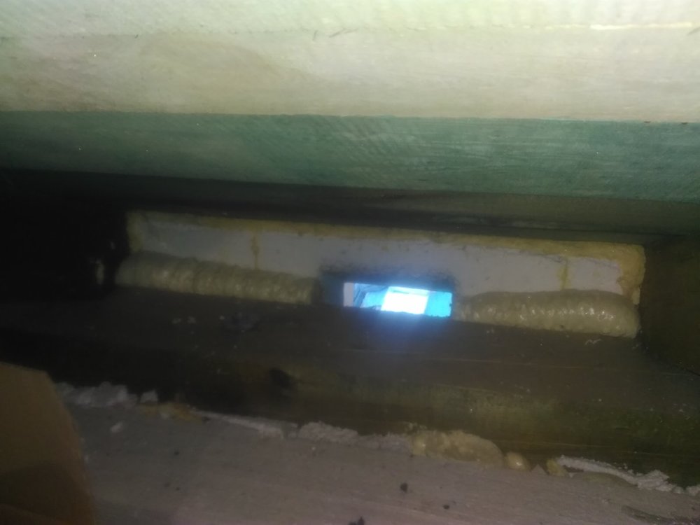

  21. Moj błąd. Zamysl byl aby ten otwor zakryc po zewnatrz siatka/kratka przed owadami czy ptakami. Zachowasz ciaglosc ocieplenia - ok. Styropian utrudni lub calkowicie zamknie schniecie drewna/murlaty, wełna bedzie lepsza tylko ona nie lubi wietrzenia a z tych otworow naprawde niezle wieje!
