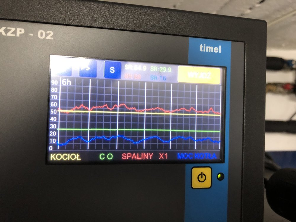

  5. Cześć , w moje dziwnej instalacji dynamika modulacji na poziomie 1 spisuje się bardzo dobrze ,nie ma gwałtownych szarpnięć modulacją fajnie płasko sobie idzie , spalanie ma się ku zmniejszaniu już wyliczył sobie mniej niż w zeszłej dobie , przy większych kotłach na pewno ten parametr pomoże walczyć z tak zwaną bezwładnością kotła , modulacja naprawdę długo czeka w danym przedziale procentowym co w moim palniku skutkuje dokładnym odpaleniu opału ,standardowe ustawienie czyli 4 w moim odczuciu była za szybka i jednak kocioł miał czasem tendencje do przekroczenia temp. zadanej oczywiście są to małe i chwilowe przekroczenia ale jednak były w dynamice na 1 są o połowe żadziej zauważane , pozdrawiam

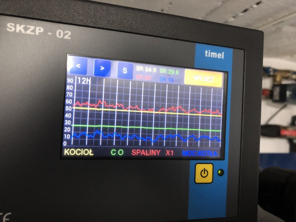

  6. Przedstawiam modulację do D... . Zaraz będzie mowa że proste kreski są do d.... i że wszytko źle przywykłem do tego .

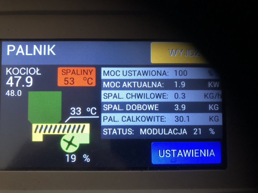

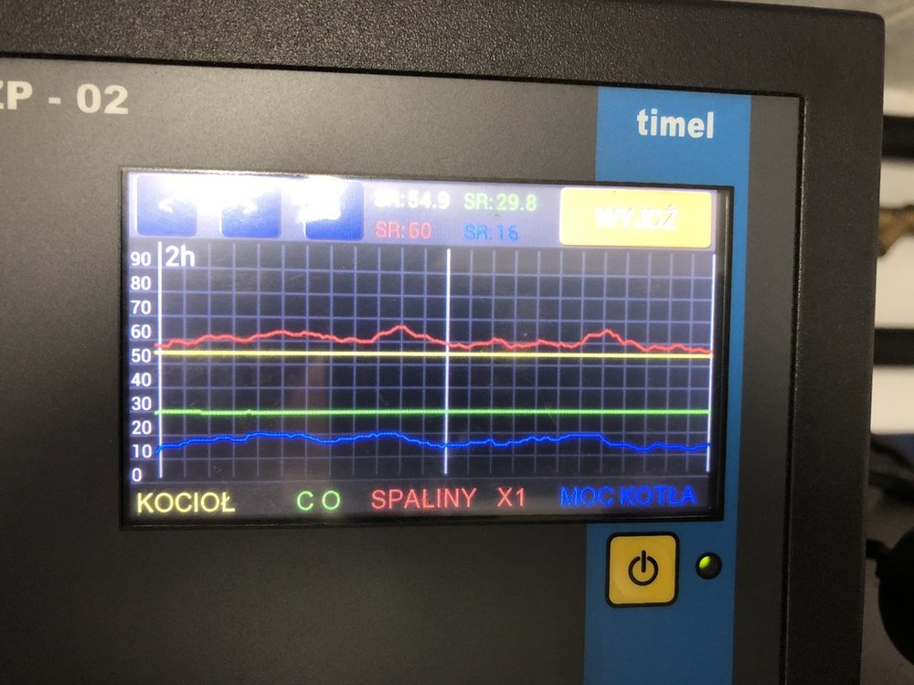

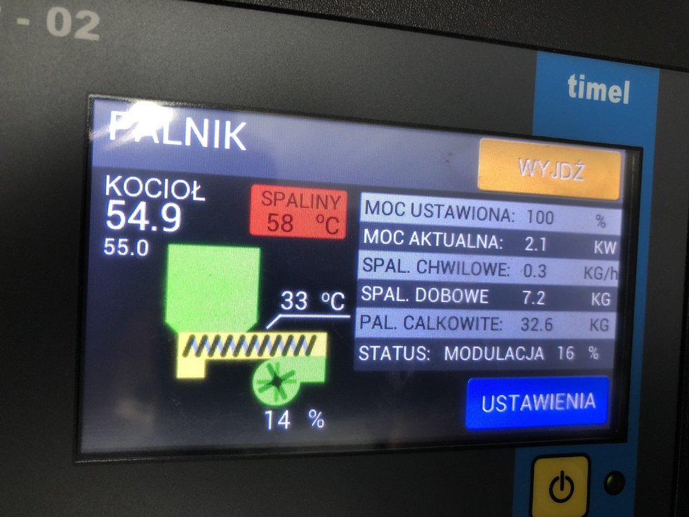

  11. Cześć,chciałem się podzielić moją opinią spaliłem od początku sezonu grzewczego 500 kg opału eko groszku tak jak to już pisałem pod filmikiem pracy tego palnika(APR), radzi sobie on bardzo dobrze szczególnie na małych mocach w moim przypadku mam na myśli 3,5 KW palnika pali bardzo ładnie super współpracuje z sterownikiem SKZP-02 ładnie moduluje nie traci temperatury zadanej na kotle co jest bardzo istotne do fajnych i stabilnych wykresów spalanie dobowe w przedziale temperatur od+7 do 0 jest rewelacyjne mieści się w przedziale 8 kg/dobę zaznaczam że opisuję moją instalację i typowo mój przypadek ,spalanie to wylicza sterownik przy potencjale wpisanym w sterownik 17,6 kg taki mi wyszedł i taki wpisałem.W tych temperaturach moc wpisana w sterownik 8 do 10 KW szukałem opcjonalnego ustawienia finalnie zostało 9 i kocioł pracował bardzo dobrze .Oczywiście aby nie było tak kolorowo przyszły przymrozki i ponownie musiałem pomieszać w ustawieniach bo niska moc wpisana w sterownik stawała się nie ekonomiczna spalanie wzrastało a kocioł coraz bardziej miał problem utrzymać zadaną 55 stopni, często podawał a modulacja na wykresie z pozycji około 30% poleciała na 50/70% , wiadoma sprawa mało mocy wiec wpisałem moc kotła 15 KW dopasowałem powietrze i kocioł zaczął stabilnie palić i wszytko wskazywało że to jest super ustawienie i tak zostanie ,no ale co nie było tak kolorowo spalanie oczywiście wzrosło w miedzy 12/14 kg/24h i w kotle zaczynała dominować sadza ,umieściłem na końcu palnika cegłę szamotową czystość się poprawiła po około 72 godzinach było siwo , ale znów między cegłą a deflektorem pojawiały się nie wielkie kalafiory co znacznie utrudniało opróżnianie paleniska więc cegła poszła w odstawkę.Postanowiłem zrobić fotkę i posłać ją do Witkowskiego oczywiście oddzwonił do mnie miły pan i stwierdził , że mój płomień jest za głęboko w rynnie i proponuje mi palić na większej przestrzeni paleniska wypchać żar na pozycję otworów napowietrzających od dołu palnika ,oczywiście zastosowałem się do porady zmusiłem płomień aby palił się na pełnym palenisku niestety dźwigając moc do 25 kw ,,o dziwo po korekcie powietrza płomień się uspokoił dużo żaru dało stabilną temperaturę spalin modulacja kotła spadła w granice 15/30 procent a spalanie powędrowało aż na przedział 16/17 kg .Oczywiście próbowałem innych drobnych korekt ale nic nie wniosły wiec uznałem ,że ta rynna (APR) musi spalić tą ilość i trzeba ją zaakceptować .Oczywiście trzeba wspomnieć że ten palnik jest palnikiem wielopaliwowym i rewelacyjnie spala wszystko co jest palne i ślimak poda na palenisko jednak ma też wady bo przecież nie ma chyba jeszcze palnika idealnego opieram się tu na wiedzy innych kolegów co maja palniki typu brucer i każdy z nich coś by chciał poprawić wiec widać ,że idealnych rozwiązań na razie brak .Jestem przekonany że każdy z was prowadzi super zeszyt w którym wpisuje swoje obliczenia spalania i zmiany ustawień, ja sam tez takowy posiadam i postanowiłem sprawdzić wyniki spalania z innych sezonów uwzględniając temperatury zewnętrzne palił wtedy palnik retortowy APRQ też od Witkowskiego i co ,małe zdziwienie palnik APRQ mniej , spalił kalkulator nie kłamie średnio o 4 kg mniej na dobę ,a porównując ilość spalonego opały to dziś mam spalone 500 kg a w tamtym sezonie licząc dni palenia miałem spalone 380 kg niby nie dużo bo to tylko jeden zasobnik paliwa ale chciałem o tym napisać ,koniecznie trzeba zadać sobie pytanie jaki węgiel był w tamtym sezonie a jaki jest teraz ? tego nie wie nikt . Obsługa obu palników jest wręcz identyczna i prawie żadna więc nie będę o niej pisał ,warto stwierdzić że palnik rynnowy pracuje ciszej, nie kruszy tak opału jak palnik z przeciw zwojem ,i co najważniejsze nie ma w nim problemu typu zapadający się kopczyk na palenisku warto o tym pamiętać bo obserwując inne tematy dużo palaczy ma z tym problem, na rynnie tego problemu nie ma ,palnik ten jest palnikiem który może pracować z małym czasem podawania ja miałem 2 s na małej mocy co jest dużym plusem małe dawki mała moc =czysty kocioł małe spalanie . Palnik typu retorta też ma plusy i minusy wiec można spokojnie powiedzieć ,że jak ktoś szuka palnika do paliw różnych i ma czas zmieniać ustawienia sterownika bo przecież każde paliwo ma inne parametry spalania śmiało może kupować rynnę np.u pana Witkowskiego różnicę w ilości spalania na pewno pokryje tańsze paliwo i tego jestem pewien. Jednak jak ktoś ma ograniczoną ilość czasu i nie lubi siedzieć w kotłowni ,to koniecznie nastawić się na jeden gatunek opału ( eko groszek) szukać palnika który ma dobre wyniki w spalaniu dobrać odpowiednią moc i kupować palnik retortowy np.APRQ .proszę nie myśleć że wypowiedz ta ma na celu promowanie producenta lecz opisuje fakty z którymi się osobiście spotkałem w mojej kotłowni i kotle .Przepraszam ,że się tak rozpisałem , ale mam nadzieję że ten wpis może w niewielki stopniu przyczyni się pomocnie co kupić . Pozdrawiam .
