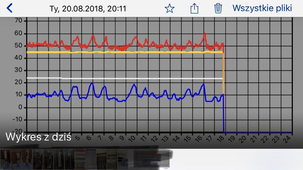

Tak wygląda palnik i cały kocioł czysto sucho i ekonomicznie -

Witam ponownie szanowne grono .pozwoliłem sobie skorzystać z opcji cytuj aby wrócić do tematu pracy kotła z minimalną mocą jaką proponuje sterownik czyli 8KW .Chciał bym też opisać sytuację na którą natkałem u znajomego w kotłowni . Moc kotła wpisana w sterownik 8KW ,czas przekroczenia temperatury 120,czyszczenie palnika co 5 min czas ustawiamy taki aby dmuchawa startowała ,na kilka minut obnizamy temperaturę zadaną aby kocioł spadł własnie na 5%modulacji mamy ustawione min5-max 100% modulacji czas 120 min przekroczenia pozwala nam na obserwację jak pracuje dmuchawa i co dzieje się na palniku,chce też do dać że wpa-06 inaczej zachowuje się jak idzie od zera a inaczej tez łapie obroty jak sterownik powoli zmniejsza obroty wiec musimy zobaczyć własnie efekt końcowy jak sterownik obetnie obroty do minimum co to da może co niektórym nic ale innym podpowie czy mają dobrze ustawione obroty na mocy minimalnej sterownika czyli bardzo blisko punktu 0.Jak już kocioł pracuje w modulacji 5% a widzimy że dmuchawa źle pracuje stoi lub buczy albo i też mocno dmucha korygujemy ją tak aby był wyczuwalny ruch dmuchawy i delikatne napowietrzanie palnika możemy tez doprowadzić do zatrzymania a potem podnieść 1 lub 2 oczka w górę oczywiście zakres dmuchawy zostawiamy max 100% wiem że wielu ma inaczej ale warto spróbować korzyść jaka idzie z tego faktu że palnik dzięki temu ma lepszą dynamikę nie kopci a i tak w wielu przypadkach max szybkość obrotowa dmuchawy jest osiągnięta już w 50 % w sterowniku więc w tym opisanym przypadku nie miało to znaczenia i jest na 100%. Przy modulacji 5% wentylator musi chodzić na minimalnych możliwych obrotach wiadomo że każda jest inna dlatego proszę to uwzględnić ,Dmuchawa dlatego w 100% max ponieważ w momencie podnoszenia palnik jest mocniej nawęglany i to minimum misi się samo podnosić w zależności od nawęglania . Do przykłady napiszę ,że w tym konkretnym przypadku 5% modulacji to 3 % dmuchawy wpa-06 minimum wpisany parametr to 7 . Wiem ,że nie odkryłem ameryki ale warto o tym napisać a teoria jest na pewno przemyślana bo przy 8 KW tam prawie nie ma węgla i nie może się mocniej kręcić ale przy zwiększonym zapotrzebowaniu czyli większej mocy przy takich ustawieniach dmuchawa się przebija i sama dostraja do danej pozycji i ilości węgla na palniku .Wydaje mi się że na stanowisku badawczym też był ustawiony parametr dmuchawy na 100% bo jej kres maksymalnych obrotów jest dużo szybciej osiągnięty oczywiście w zależności od dmuchawy . Wstawiam wykres jak to działa na minimalnej mocy i na powyższych ustawieniach proszę o wasze opinie może ktoś z doświadczonych użytkowników coś do da i napisze . -
