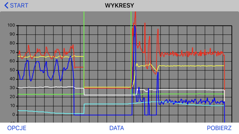

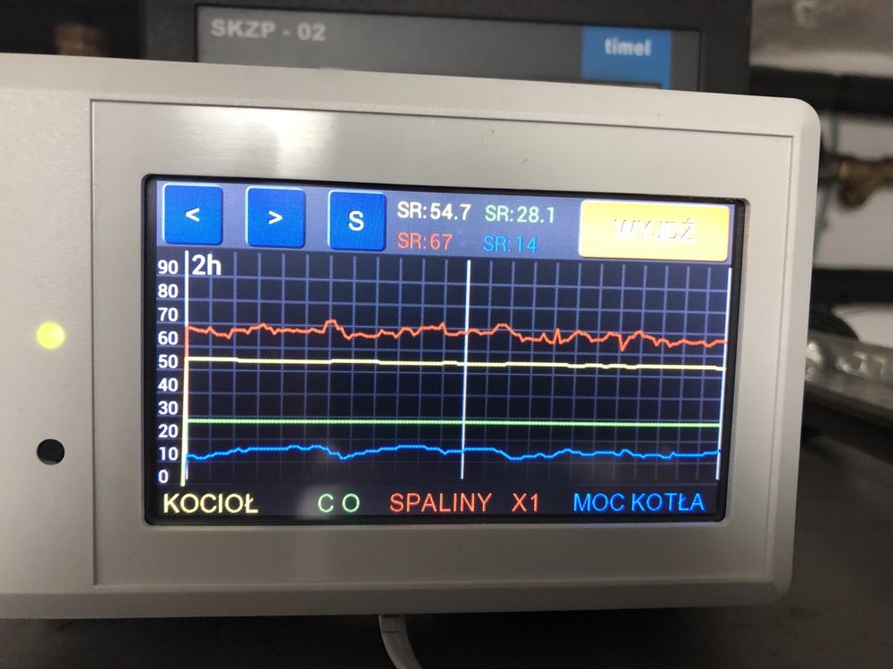

Zapotrzebowanie na dom w tej chwili 2,6\3 KW tyle wyliczył sterownik ,sterownik specjalnie został ustawiony w pracy ( modulacja )aby przetestować spalanie dobowe w pracy ciągłej,potem będę testował jak się to będzie miało w systemie start/stop wtedy kotłem będzie sterować czujnik pokojowy i histereza .Pozwolę sobie wkleić wykres i aplikację wykres z dziś .Brak cwu. -

Wykres pracy sterownika z aplikacji i z panelu .Po wykresie z aplikacji widać przerwą w której był zmieniany palnik i sterownik . -

Ja też jestem za wpisywaniem małej mocy w sterownik a nie zakładania kagańca modulacją, po wykresie widać że kaganiec jest założony właśnie modulacją maxymalną ja wolał bym ustawić taką moc w sterowniku aby właśnie kocioł pod stałym poborem modulował a nie kreślił prostą linie ale wiadomo że łatwo to opisać a nie wdrążyć w życie , po wyłączeniu pompy widać że kocioł spada do minimum i potem już nie moduluje bo ma dużo paliwa ledwo dmuchnie i wykres w górę idzie wiec domyślnie się że moc jest wpisana na wysokim poziome . O ile palnik to pozwala to ja bym odblokował modulacje a ilość mocy minimalnej dopasował bym mocą wpisaną w sterownik . Proszę też uwzględnić to ze jak kocioł moduluje czyli utrzymuje plynnią moc jest mniejsze ryzyko przekroczenia temperatury zadanej a co z tym idzie bezwładność kotła jest bardziej kontrolowana niż grzanie ciągle a po kilku godzinach pompa stop i bezwładność palnika jak i wymiennika przekracza temperaturę nawet o te 12 stopni o których mowa .Sory za wypowiedz ale ja to tak widzę.
