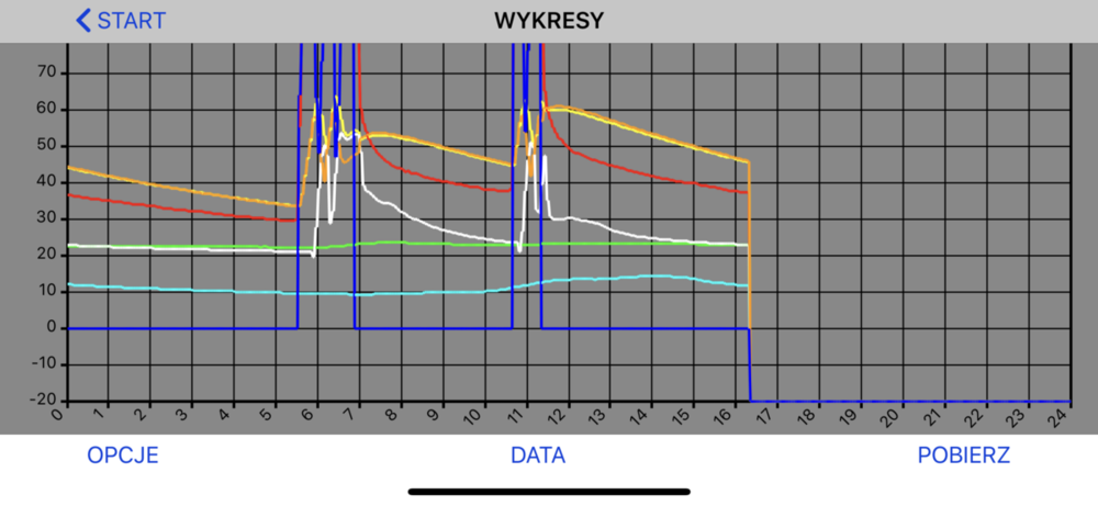

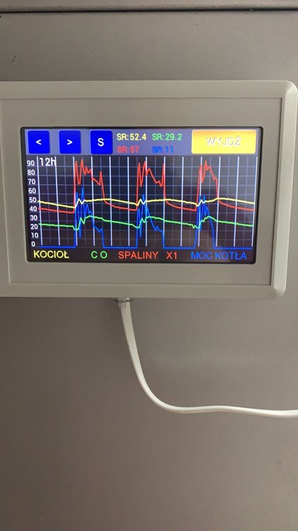

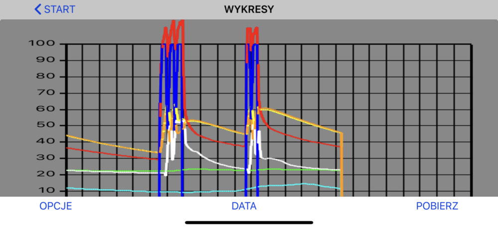

  14. Sory że cytuje ale ty kolego koniecznie zmień dilera , bo wstawiasz wykres z przed 2 tygodni a piszesz o odpaleniach z przed 2 dni ,nie będę więcej z Tobą dyskutował bo Twój poziom jest o wiele wyższy niż mój wiec nie cytuj , nie mów o mnie bo po prostu sobie tego nie życzę i nie chce abyś oszalał tak jak ja . Dwa tygodnie temu była inna data i inna temperatura na podwórku ,ale to pewnie tez już wiesz .
  15. Witam dziś wiosna zawitała w pełnym wydaniu i kocioł był odpalony 2 razy wiec chyba nadchodzi czas czyszczenia i pożegnania się z zabawą i testami ,no chyba że jeszcze kwiecień pokaże pazur . Nowy filmik z podsumowaniem palenia pelletem 8 mm na YT . Pozdrawiam .
  16. Masz racje . Fajnie że jesteś sprytny szkoda tylko że tylko Ty zauważyłeś te bzdury a inni się dali wkręcić .Pozdrawiam .
  17. Trener40 ja właśnie mam wyobraźnie dlatego za nim co kolejek robię właśnie ona mi podpowiada co i jak mam zrobić Ty jak sądzę jesteś miłym gościem i wierzysz tylko w duże spalania i niech tak zostanie nikt nie będzie Cię prosił abyś w cokolwiek uwierzył i proszę się nie denerwować , Druga sprawa jest taka ze 3 odpalenia to 3 dawki paliwa po 2,5 kg wiec nie wiem czy jesteś zaskoczony i nie zapominaj ze na podwórku w dzień jest po 15 stopni ale ciepła nie na minusie . Pozdrawiam Cię i życzę więcej wiary i optymizmu .
  18. Jutro będą wnioski bo dziś odpalił się 3 razy a nie chce chwalić i zapeszać .

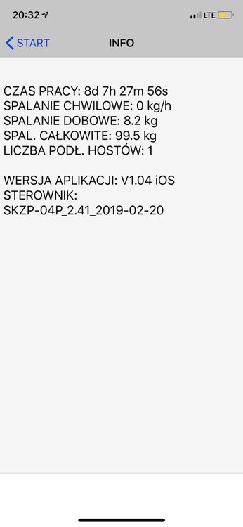

  19. To co pokazałem to jest popiół po 8 dniach pracy ,a wymiennik jest brudny i teraz już wiem ze miałem za niską temperaturę na kotle ,a pellet przemysłowy .
