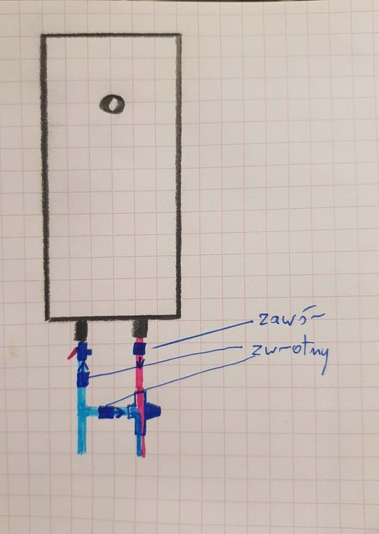

poldeczek1 Opublikowano 27 Stycznia 2020 #1 Udostępnij Opublikowano 27 Stycznia 2020 Witam Wszystkich od jakiegoś już czasu obserwuje forum i nadszedł czas że i ja postanowiłem założyć konto i rozwiązać mój problem Otoż mam w łazience bojler 50 l na większy nie mam miejsca z racji tego iż jest mały woda grzana jest na max czyli prawie wrzątek aby było jej więcej a baterie mam tak zwane retro bez głowicy mieszającej co powoduje iż bardzo łatwo się poparzyć czy taki zawór mieszający założony za bojlerem by się sprawdził ? https://allegro.pl/oferta/zawor-mieszajacy-termostat-1-2-ip404-35-60-esbe-7438510935 z góry dziękuje za porady Odnośnik do komentarza Udostępnij na innych stronach Więcej opcji udostępniania...
gmaj22 Opublikowano 27 Stycznia 2020 #2 Udostępnij Opublikowano 27 Stycznia 2020 Tak, ale sam mieszacz to nie wszystko: potrzebne jeszcze zawory zwrotne w odpowiednich miejscach. Niedawno wstawiałem takie szkice-trzeba poszukać. Odnośnik do komentarza Udostępnij na innych stronach Więcej opcji udostępniania...
poldeczek1 Opublikowano 27 Stycznia 2020 Autor #3 Udostępnij Opublikowano 27 Stycznia 2020 dziękuje za szybką odpowiedz a czy mógłbyś nieco przybliżyć gdzie i ile tych zawrów ma być ? czy coś takiego może być ? https://pl.rs-online.com/web/p/zawory-zwrotne/3403294?cm_mmc=PL-PLA-DS3A-_-google-_-PLA_PL_PL_Instalacja_Wodno-Kanalizacyjna-_-Zawory_I_Kurki|Zawory_Zwrotne-_-PRODUCT_GROUP&matchtype=&pla-484848128107&gclsrc=ds https://allegro.pl/oferta/zawor-zwrotny-chrom-1-2-daniel-rubinetterie-8038220459?utm_feed=aa34192d-eee2-4419-9a9a-de66b9dfae24&utm_source=google&utm_medium=cpc&utm_campaign=_DIO_pla_dom_budownictwo-łazienka-toaleta&ev_adgr=Łazienka+i+toaleta+-+Pozostałe Odnośnik do komentarza Udostępnij na innych stronach Więcej opcji udostępniania...

hajtaler428 Opublikowano 27 Stycznia 2020 #8 Udostępnij Opublikowano 27 Stycznia 2020 Naczynia przeponowego nie ma skoro kapie woda z zaworu bezpieczeństwa. A powinno być przy grzaniu do takiej temperatury Zawory zwrotne - ilość i umiejscowienie zależy od tego czy jest cyrkulacja czy nie Odnośnik do komentarza Udostępnij na innych stronach Więcej opcji udostępniania...
pawelll Opublikowano 27 Stycznia 2020 #9 Udostępnij Opublikowano 27 Stycznia 2020 Naczynie przeponowe może być, tylko nienapompowane ewentualnie uszkodzona membrana lub zaworek, generalnie do sprawdzenia. Odnośnik do komentarza Udostępnij na innych stronach Więcej opcji udostępniania...
poldeczek1 Opublikowano 27 Stycznia 2020 Autor #10 Udostępnij Opublikowano 27 Stycznia 2020 Nie ma żadnego naczynia Czy dobrze zrozumiałem że trzeba trzy zawory zwrotne? Czy to ma wyglądać tak? Odnośnik do komentarza Udostępnij na innych stronach Więcej opcji udostępniania...
hajtaler428 Opublikowano 27 Stycznia 2020 #11 Udostępnij Opublikowano 27 Stycznia 2020 Tak Odnośnik do komentarza Udostępnij na innych stronach Więcej opcji udostępniania...
poldeczek1 Opublikowano 28 Stycznia 2020 Autor #12 Udostępnij Opublikowano 28 Stycznia 2020 Oglądałem film producenta tych mieszaczy i dowiedziałem się ze taki mieszacza nie wolno montować zaraz na wyjściu z bojlera tylko trzeba zrobić cytuje" pułapkę cieplną " cokolwiek to znaczy Dodatkowo pan twierdzi iż nie możne być on w sposób ciągły narażany na wysoką temperaturę No to kuźwa po co on mi potrzebny ? Odnośnik do komentarza Udostępnij na innych stronach Więcej opcji udostępniania...
hajtaler428 Opublikowano 28 Stycznia 2020 #13 Udostępnij Opublikowano 28 Stycznia 2020 Chodzi o to żeby zawór nie był poddawany wysokiej temperaturze gdy nie jest pobierana woda z kranów. Wtedy skraca się jego żywotność. Dlatego ta pułapka (zasyfonowanie) Odnośnik do komentarza Udostępnij na innych stronach Więcej opcji udostępniania...
4slawek Opublikowano 28 Stycznia 2020 #14 Udostępnij Opublikowano 28 Stycznia 2020 Mam taki esbe jak piszesz i od pół roku sprawdza się doskonale. Trzeba pamiętać że zz na zasilaniu zwu dac przed naczyniem przeponowym zeby odebralo nadmiar ciśnienia. Odnośnik do komentarza Udostępnij na innych stronach Więcej opcji udostępniania...
