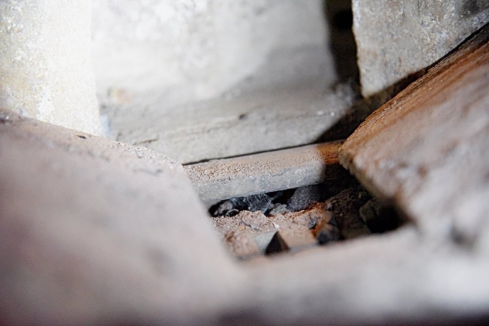

Wg mnie lepiej dać trochę większą niż za małą bo i tak się trochę przysypie popiołem ,a przy rozpalaniu i tak potrzeba dużo pw, ja mam dość dużą około 1cm x12 = 12 cm kwadratowych a przegroda ma 115 cm czyli można powiedzieć że 10% i fajnie śmiga -
Do czasu dojścia do zadanej ,im bliżej zadanej tym spalanie spokojniejsze jest,czasami robi sie niebieski,ale raczej nie ,bo niebieski sie robi jak podaje się cały czas środkowymi drzwiami a mi po dojściu 10 stopni przed zadaną klapka się zamyka i idzie powietrze tylko dołem,a w momencie nagrywania fimu obie klapki były uchylone 2-3 cm

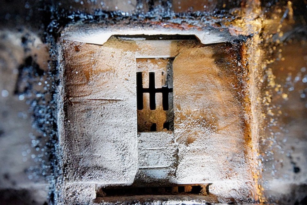

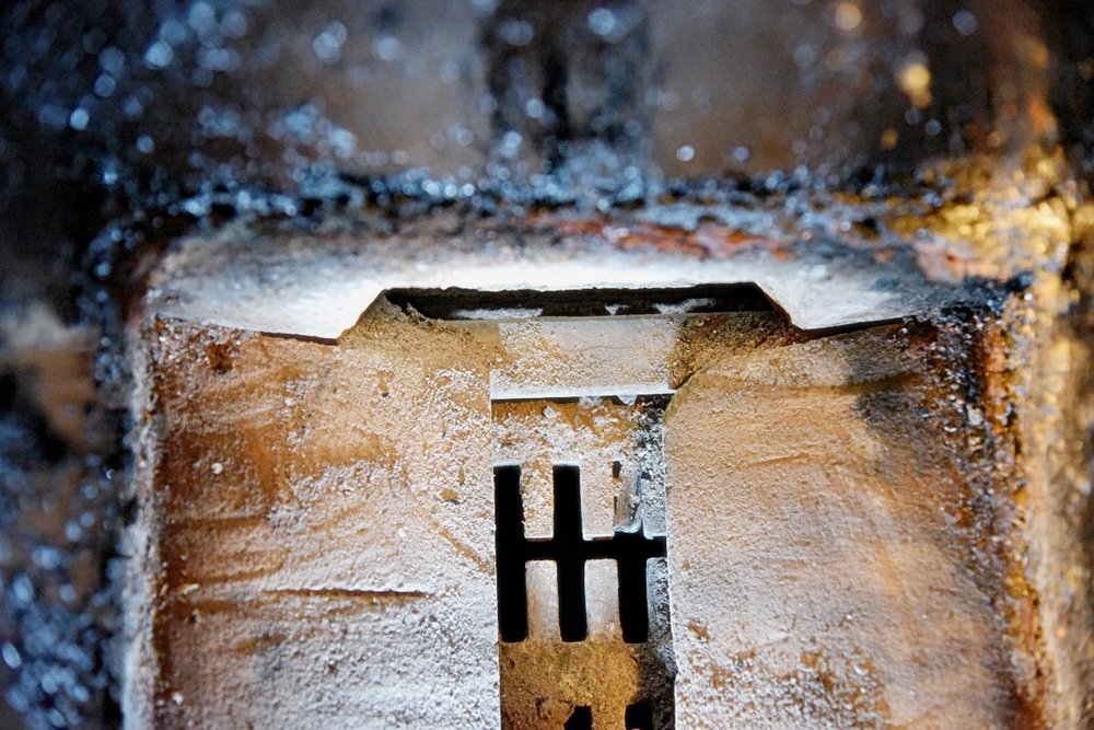

Przy drobnym opale typu zrębka można,i powinno być nawet lepiej ,mniej dymić powinno ,nie mniej może zaistnieć zjawisko wypalenia jamy i koniec palenia ,coś jak przy węglu mocno spiekającym,dlatego u mnie nawet jak się wypali jama po zejściu 10 stopni od zadanej ,otwiera się klapka w środkowych drzwiach i rozpala opał na całej powieżchni rusztu ,i działa to bardzo dobrze nawet na węglu ,nie zawiesza się węgiel, i nie muszę rusztować ,no może co 12h jakbym palił na okrągło,ale kuźni piecucha wtedy nie ma ,lecz jest wygoda i bezproblemowe spalanie ,bez dymu oczywiście,bo warstwa żaru przy palniku dba o to cały czas,w tym sezonie tak paliłem o 7 rano wsad drewna i 10-13kg węgla i o 18 dokładka,przez brak mrozów przeważnie tylko drewna ale parę razy i węgla na noc i nie rusztowałem w ogóle tylko przed ponownym dołożeniem i palnik wtedy idzie super łatwo wyczyścić
