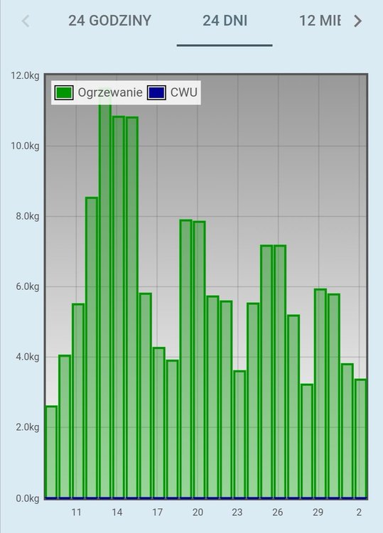

  3. Wszystko się zgadza tutaj te 250m2 ale okazuje się że w kwietniu właściciele doszli do wniosku że wypala trochę zrobionego drzewa do kominka dlatego takie szarpane i nie równe dni. Ogólnie fajnie się sprawdza stworzenie poziomów mocy o co namawiam @eliks nie przegrzewanie domu lub po przegrzaniu zejście na 12-15% mocy i czekanie na spadek temperatury fajnie się sprawdza ewentualnie wygaszenie po przekroczeniu temperatury granicznej. Nie potrzeba grzać zlad od zera. Zerknąłem w podsumowanie 211kg.
  4. Kwiecień z Blackstara.
