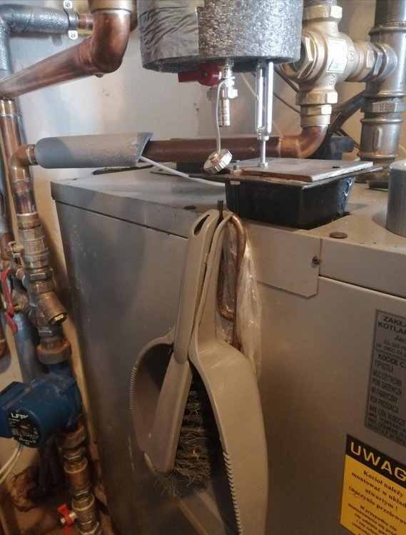

  4. @Gregor1977 Pokaż Nam zdjęcia cudów nie ma Koledzy Cię proszą już któryś raz a Ty nic nie robisz z tym. Narysuj to wszystko i dawaj tu. Jak sprawdziłeś pompe, że działa prawidłowo? Może pomyliłeś gdzieś rury zasilania z powrotem? Czekamy na foty i opis.

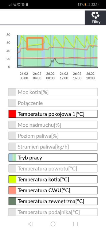

  9. A może podajnik 2 ma krótki czas ustawiony. I podaj kolego wszystkie nastawy kaloryczność i cykl pracy przede wszystkim.

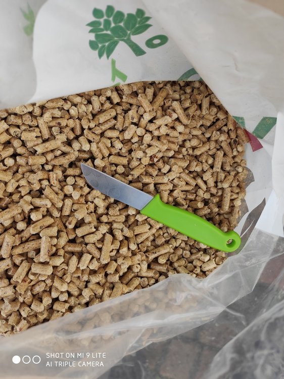

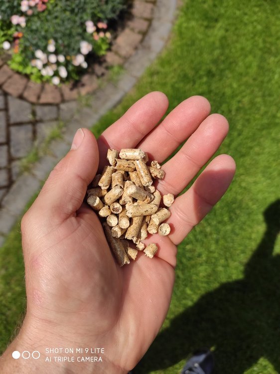

  12. Pellet może być do d... Pokaż zdjęcia na białej kartce jak wyglada
  13. 27 kg na godz???? Czegoś takiego jeszcze nie wiedziałem? Chyba, że coś źle liczę!
  14. Ewentualnie zasypuje palnik peletem waga 2700 co to jest?
