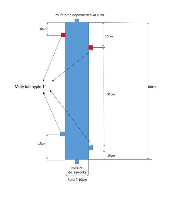

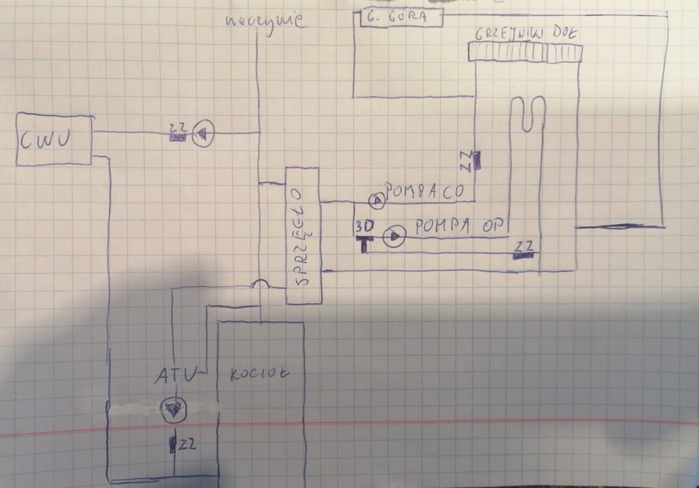

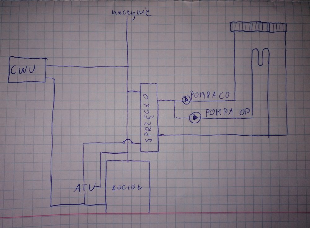

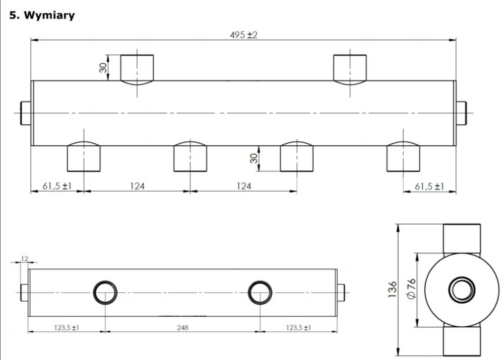

Powiem szczerze, ze tak sie zakrecilem, ze juz nie wiem nic normalnie. Dol sprzegla tu ma byc wpięty?
No @sambor wpiał sprzeglo w zasilanie ATV i juz teraz to nic nie wiem haha.
To jest zasilanie ATV i do tego ma byc podłączone sprzęgło nie do zasilania kotla? Bylem pewien, ze sprzeglo do wyjscia z kotla a zasilanie ATV tak jak jest? Ciezko to narysowac w tym bałaganie moim.
@sambor rozumiem. O kurde a mialo isc w dół zasilanie do sprzegla od kotla. Teraz to juz nie wiem w ktorym miejscu to najlepiej zalozyc powiem szczerze. Ale to tylko zasilanie nie moze isc w dol od kotla?
@sambor kurde zle napisalem czy sprzeglo moze byc tak zeby odpowietrznik i kilka cm sprzegla byl nad kotlem reszta byla by w połowie wysokosci kotla? Wczesniej napisalem ponizej kotla!
To troche gorzej jak wyzej ma byc duzo bedzie przerobek no ale jak nie moze byc nizej. Niby polowa sprzegla byla by nad kotłem?
@sambor czy sprzeglo musi byc wyżej od kotla czy moze byc powrot ze sprzegla nizej od kotla na wysokosci obecnie zamontowanego ATV? Wszystko przygotowane tylko spawanko!
@sambor dzieki. Chciałbym jeszcze przerobić powrót i czy ATV moze byc w dowolnej pozycji przy kotle oczywiscie z zachowaniem odpowiednich kierunkach?
Dzięki @sambor praktycznie wszystko przygotowałem pod pojedyncze tylko brakuje mi otworu pod termometr na zasilaniu mam zrobić je po środku wyjść kocioł instalacja czy na samej górze?
@sambor mam jeszcze pytanie w sumie do wszystkich mam wrażenie ze kocioł mi się zapowietrza i przez to mam problem z głośnym stukaniem przelewanie się wody przy kotle jak również na piętrze. Odkręciłem tak z ciekawości miarkownik i co z pół minuty wydostawało się powietrze i czy mogę w miejsce miarkownika wstawić odpowietrznik automatyczny? I co @sambor spawać te pojedyncze czy podwójne jak możesz to doradź bo dzis mam wyciąć otwory a w weekend spawa ko?

Bliżej poziomu musi być Kolego, ewentualnie 1% komorą paleniska w dół. -

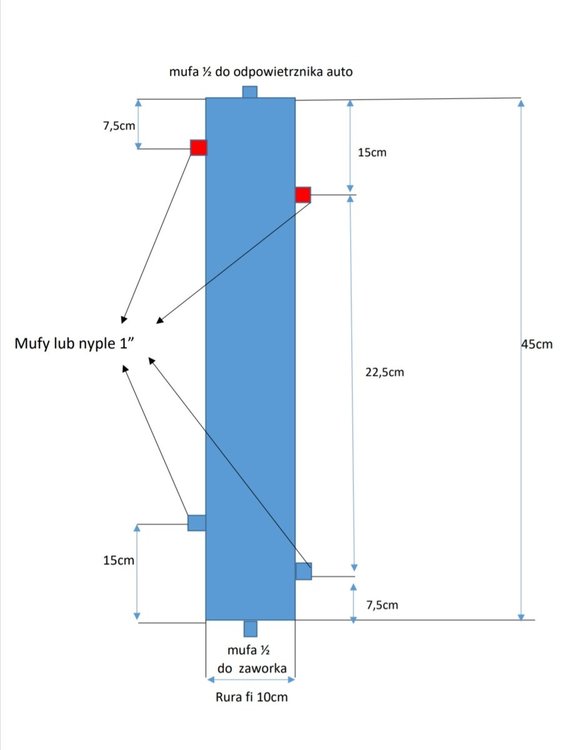

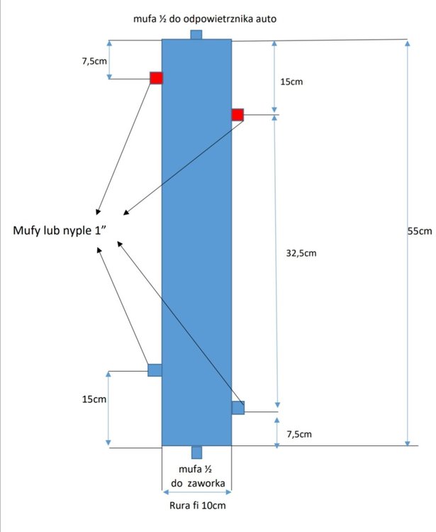

Koledzy czyli lepiej sprzęgło zrobić z podwójnym obiegiem czy pojedynczym? Znalazłem dokładne wymiary i tu jest fi 76mm czyli takie jak zaproponował @gmaj22 i kolega @mironw? Wystarczy takie do mojej instalacji czy bardziej iść w wymiary wcześniejsze zaproponowane przez @sambori @hajtaler428

@gmaj22 a jakieś konkretne wymiary masz może bo nie ma problemu wspawać dwa nyple 5 min roboty. Nie zwracałem na nie uwagi gdyż, @sambor pisał, że przesunięcie będzie lepsze jak jest większe i tym się sugerowałem. @cezar76 masz tu takie z wymiarami. Może zrobię i dla Ciebie co?
A kto powiedział, że żałuję? Ale takiego sprzęgła i schematu jak Twoja propozycja to nigdzie nie widziałem.

Jest tak jak poprawił Kolega ja źle narysowalem ZZ.
