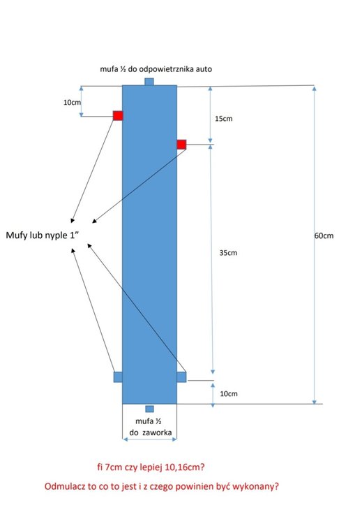

  7. @sambor i rzuć okiem na schemat. Oczywiscie pompa na CWU i pompa za atv ale przed powrotem z CWU. Czy zasilanie ATV to w dobrym miejscu czy trzeba przenieść przy sprzęgle?
  8. @sambor ostatecznie tak wyjdzie sprzęgło ewentualnie czy przesunąć rozmieszczenie króćców do sprzęgła?

  11. Długość (wysokość) całkowitą sprzęgła skrócić i odległości między króćcami też by się zmniejszyły wyglądało by tak:
  12. @sambor o ile mogę skrócić wysokość minimalna przy takich rozstawach przyłączy sprzęgła i pozostaniu przy takiej srednicy a żeby prawidłowo działało?

  14. Dokładnie 6,5cm ma cegła ;).
  15. 7,5 cm przesunięcie miedzy powrotem kotła a powrotem z instalacji a w zasilaniu te 5 cm wystarczy czy ta sama zasada? Czy miejsca dla termometrów robić za sprzęgłem na zasilaniu i powrocie czy w samym sprzęgle?
  16. @sambor czyli tak po zmianie może być czy 5 cm uskoku za mało?
  17. @sambor Tak było by ok? Czy również zrobić przesunięcie między powrotem z instalacji a powrotem kotła?
  18. Jutro narysuje włącznie z wymiarami jak zorientuje się jakie mam fi rury.
  19. Mój kocioł 23KW czyli fi 70mm wystarczyłaby (bo taka mam i mufy calowe również) a rozstaw i długości wziąć z 40 czy 70 Twoim zdaniem?
  20. Zrobienie sprzęgła z nierdzewki (asi 304) zero problemu. Chce zrobić te tylko pytanie jaka minimum powinna być średnica rury na te sprzęgło do 70kw @sambor Czy muszą być zachowane wymiary czyli 125mm? Jakby była mniejsza średnica np 100mm lub 70mm czy taka średnica za mała? Jak mniejsza średnica trzeba zmniejszyć długość i czy przyłącza wystarcza 1 cal? Czy wystarczy do 40kw?
