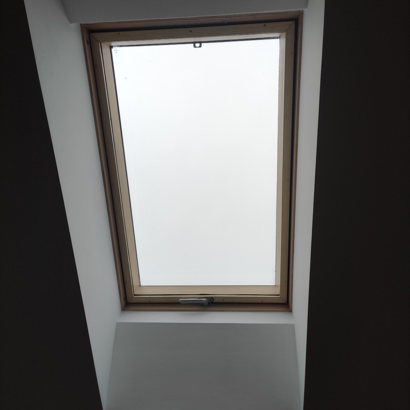

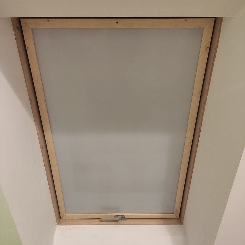

@sambormiałem i ja to w głowie ale z tego co się dowiedzialem pakiet 3 szybowy nic tu nie zmieni przynajmniej u mnie. Teraz koszt takiego rozwiązania 100zl przy wymianie pakietu ok 1200 od okna czyli razy 5 to już robi się kwotą konkretna. Na początku miałem zamknąć tak

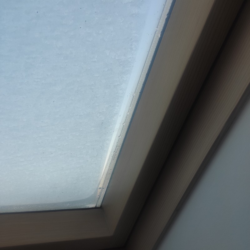

Witam. Może komuś się przyda. Okna Fakro i przez 10 lat problemy z nimi bo ciągle przy temperaturach oscylujących około 0 i niżej zaczynała zbierać się woda na szybach a przy niższych temperaturach, nawet był lód. Ciągle zacieki na glifach i tym podobne. Rozwiązałem, problem w ten sposób, że dałem od wewnątrz do ramy okna dodatkowa szybę w moim przypadku jest to poliwęglan lity na uszczelce plus listwy. Moze nie wygląda idealnie ale za to mam problem z głowy. Klatka schodowa. Tu przymiarka u córki w pokoju. Tak wyglądała sytuacja bez poliweglanu oraz 0 C na zewnątrz.

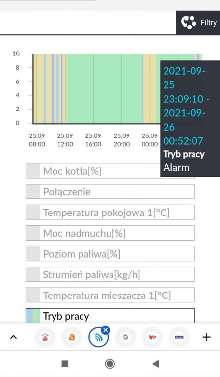

U mnie się wyłączają.

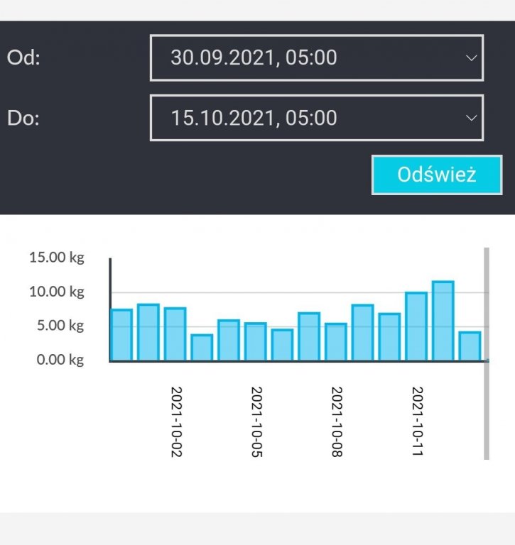

Obecnie ok 5 razy temperatura w domu ok 22.5C. Spalanie ok 10kg pelletu. Poniżej wykres z pracy kotła.

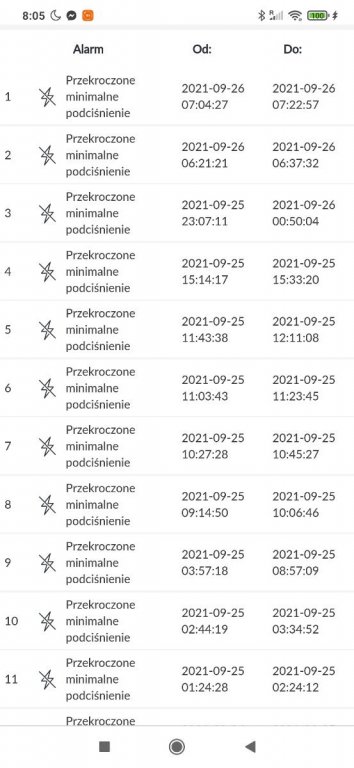

Biawar Biawar Slim 18kW - alarm "przekroczone minimalne podciśnienie"
palacz66 odpowiedział(a) na palacz66 temat w Kotły pelletowe
@samborproblem rozwiązany. Pani, która użytkuje kocioł nie zamknęła komory spalania masakra ale pisze ku przestrodze.- 7 odpowiedzi

palacz66 opublikował(a) temat w Kotły pelletowe
Mam pytanie kocioł Biawar Slim 18KW wyskakuje ciągle alarm kocioł tydzien temu zamontowany. Serwisant twierdzi, że strażak potrzebny na kominie? Czy ktoś mógłby podpowiedzieć? @sambor może Kolega? Czy RCK jest wskazany przy kotle z wentylatorem wyciągowym, a może on sam w kotle jest uszkodzony?- 7 odpowiedzi
