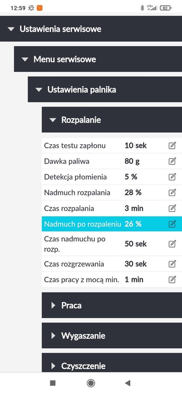

  10. Jaki masz palnik? Zerknij w ustawienia rozpalalania może ktoś cos ustawił przez przypadek?
  11. A dlaczego chcesz pracować na mocy 4kw? Te palniki nie za bardzo lubią tak niskie wartości!
  12. Panowie problem nie jest w nadmuchach itp, itd tylko w paliwie jakie sypiecie do swoich zasobników.
  13. Jaką masz ustawiona kaloryczność? Jak około 5 to ustaw na 6 zobacz co się dzieje i pamiętajcie jak zmieniacie ustawienia to nie wszystko na raz pojedyncze parametry.
  14. Ja dawkę od razu zmniejszyłem na 80 ze 100g.
