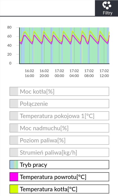

  1. Panowie jak to możliwe, że temperatura kotła w postoju panlnika wzrasta od trzech dni w godzinach nocnych tak jak zaznaczyłem na wykresie dzieje się taka sytuacja? Jak to możliwe wszystkie parametry spadają oprócz temperatury kotła? Jedyna zmianę jaka zrobiłem to trzy dni temu właśnie otworzyłem zawór kulowy na powrocie na max z podłogi był 1/3 przymkniety! Pompy kotłowa i podłogi wpięte na stałe do gniazdka. Pompa CO wg termostatu.

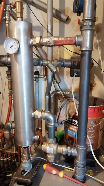

  4. @sambor Między ATV a kotlem tak dokladnie to wyglada. @sambor to mogę pozbyć się go całkowicie?
  5. @samborPompę mam LFP 25/6 wiem, że za duza ale taka miałem. Chodzi na pierwszym więc mniej nie da rady. Chyba, że macie jakieś metody. Ewentualnie przeróbka i dać zawór w bok kolanem nyplowym ale to lipnie wyglądać będzie ;). A teraz jest git bo nawet wyczystki na wierzchu mam. Chyba, że lepiej nie dawać ZZ przed pompa to zrobię mini bajpas.
  6. @sambor a powiedz czy można dać ZZ przed pompę kotłowa bo kurde halasuje mi on w domu nie słychać ale w garażu czy kotłowni już tak? Aktualnie mam przed pompa w pionie wcześniej był w poziomie i nie było dziada słychać!

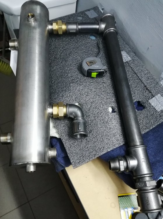

  7. Bierz śmiało jest ok.

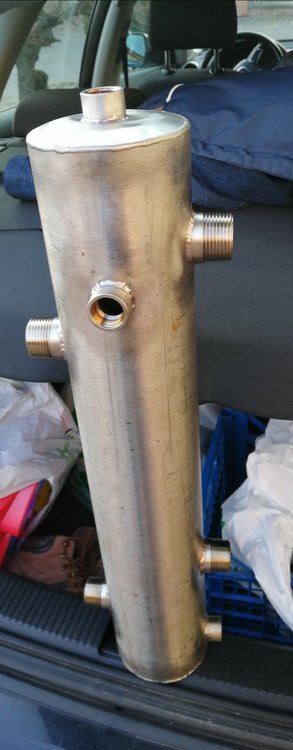

  10. Tak pracuje instalacja ze sprzęgłem co Wy na to? Pompy kotlowa i podlogowa dzialaja na stałe. Pompa CO wg. termostatu. Próbowałem zeby tylko kotlowa byla na stale praktycznie na jedno wychodzi.

  14. @sambor a czy zawory kulowe przed sprzeglem mogly by byc? I czy za sprzeglem dac lepiej od razu trojnik czy mogloby byc najpierw kolano nyplowe a pozniej trojnik?

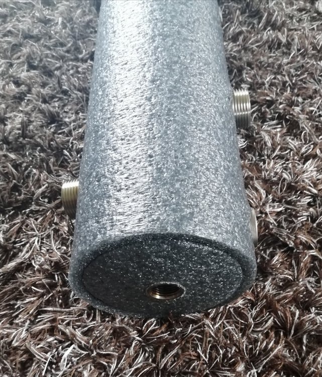

  17. @sambor Ocieplenie na sprzeglo jest z pianki tylko dac jedna warstwe czy dwie lepiej? Gorzej z rurami ale gdzies ogarne bo u nas tylko na Cu28 największe masakra z tym towarem w mojej okolicy.
  18. @sambor Cos tak by to wygladalo brak ATV na dole, bedzie chodzic?
