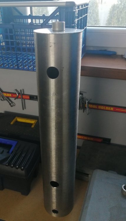

  1. Haha @sambor

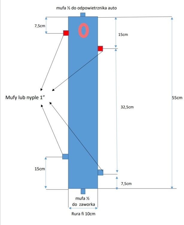

  2. @sambor jak to wyglada?
  3. Spawanie : @palacz66

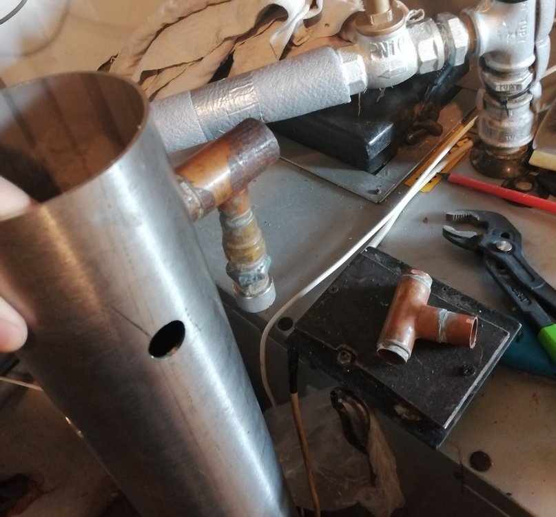

  4. @sambor po niedzieli jeszcze sie odezwe jak bede montowal całość. Jak masz jakas wskazówkę chetnie wyslucham co do montazu.

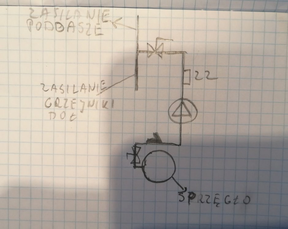

  5. @samborNarazie pompy CO nie mam a po jej zalozeniu nie wiem co będzie za pompa kotłowa jest cisza. A tak na marginesis czy po założeniu sprzegla pompa kotlowa i podlogowa maja pracowac na stałe? Jak to powinno Twoim zdaniem działać?
  6. @sambor Wyjscie z kotla bedzie 5/4 cala i sprzeglo do niego bedzie podlaczone ksztaltkami stalowymi 1 cal wiec chyba to wytrzyma ewentulnie podepre od spodu? A czy ZZ na CO tez dac na powrocie czy raczej tu za pompa? A i jeszcze ten odpowietrznik CW gdzie najlepiej bylo by go dac?
  7. @sambor musze w jakis sposob umocowac sprzegło lepiej podwiesic do sufitu linka i sruba rzymska czy cos pod spód wlozyc? Czy zawor zwrotny na CW obecnie halasuje mi jest w pionie tuz za pompa, moge go dac na powrocie i tez w pionie czy lepiej za pompa ale w poziomie? I odpowietrznik CW dac blizej wezownicy zbiornika czy za pompa dac trojnik na łuku?

  10. @sambor czy to by w niczym nie przeszkadzalo jakby bylo tyle zakretow za sprzeglem i tu gdzie odejscie zasilania na CO jedna idzie w gore rura na poddasze a druga w dol na parter czy to moglo by zostac czy tez bylo by zle? Widok z gory
  11. @gmaj22 uparty to malo powiedziane raczej upierdliwy. Tak nie do konca. To juz rozwiazane teraz jak zainstalowac pompe na grzejniki zeby dostac sie tez do wyczystki tuz przy wyjsciu zasilania z kotla? Ale mnie to zaczyna...
  12. @sambor pompa CW jest tam gdzie napisane Zas CW. Kurde gdzie bym nie przylozyl sprzęgła brakuje albo wysokosci bo jest rowno z kotlem lub nie ma miejsca na dołożenie pompy z zaworami i filtrami i tu jest klopot największy.

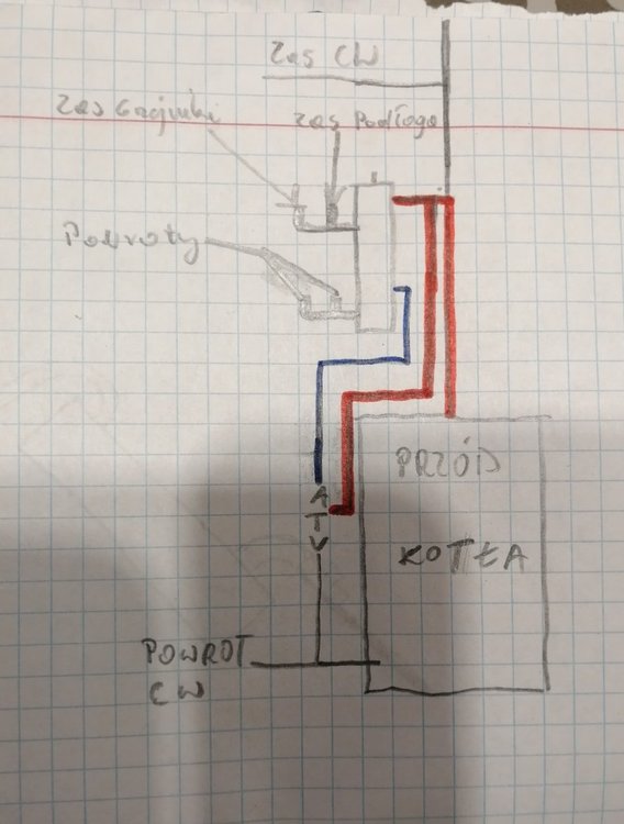

  13. @sambor po zmierzeniu tego wszystkiego moge zalozyc je z przodu kotla tylko ze powroty i zasilanie ATV bedzie troche kręte ale inaczej to albo nie zmieszcze się z pompa na CO albo wg nie da sie powrotow wpiąć. Cos takiego by to wyglądało

  15. Wole sie upewnić @sambor niz to rozbierac bo okaze sie, ze te kolana za sprzeglem powoduja kolejny problem. Tak bedzie na zsilanie i powrot z instalacji na rurkach Cu28.

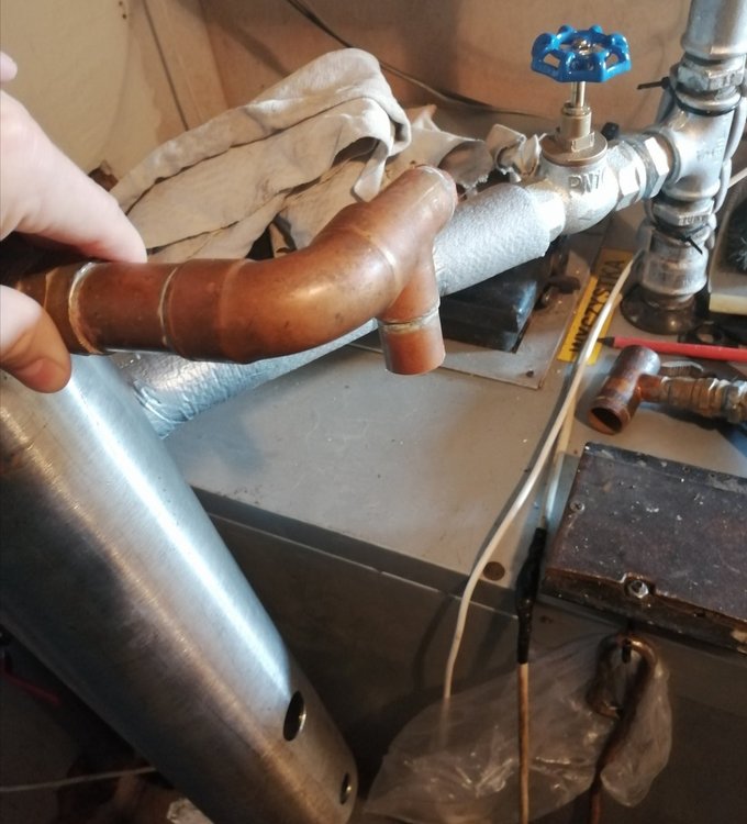

  16. @sambor zawór wyrzuce i do czegos go wykorzystam a czemu nie moze tam go byc? Jak dam sprzeglo od razu z trojnika to z drugiej na isnstalcje bede musial dac kolana od razu za sprzęgłem tu juz bedzie OK?
  17. Nie o to mi chodzilo, dam zdjecia zeby juz byc pewien ze bedzie git wszytko. @sambor czy ma to znaczenie z kolanem czy bez? Najbardziej by pasowalo z tym kolanem powiem szczerze? Czy MUS prosto z trójnika?
  18. Jeszcze jedno musze sprzeglo obrocic o 90° czyli za trojnikiem musze dac kolano do zasilania sprzegla nie przeszkada to w niczym czy MUS po prostej?

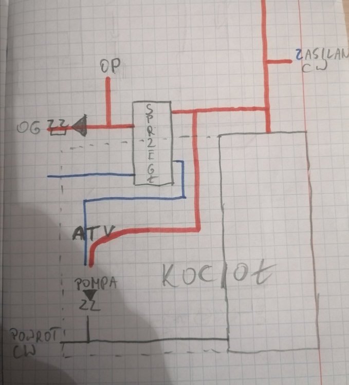

  21. Wszystko mi sie pomieszalo bo mam go odwrotnie zainstalowanego i dlatego caly ten baypas musze wyrzucic i dac tak, nie lepiej by to bylo:

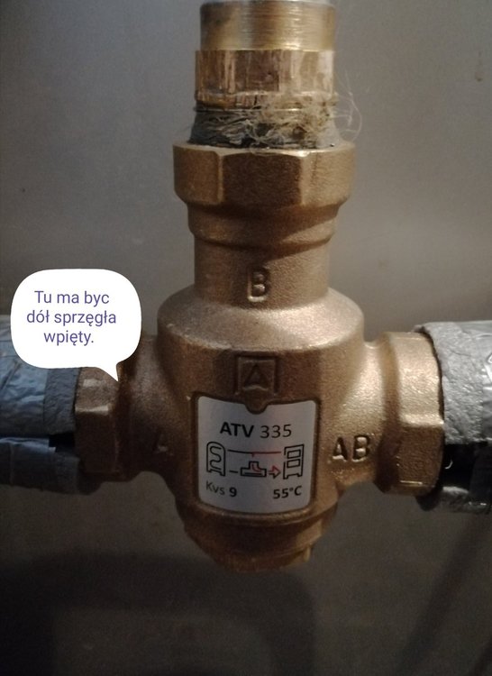

  22. Powiem szczerze, ze tak sie zakrecilem, ze juz nie wiem nic normalnie. Dol sprzegla tu ma byc wpięty?

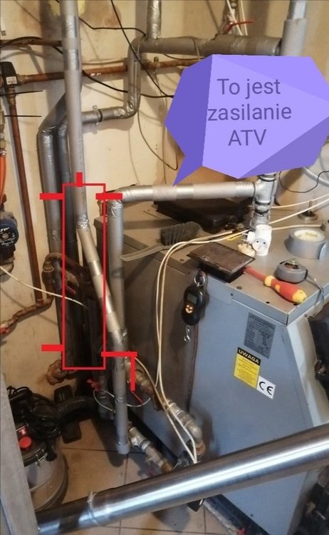

  23. No @sambor wpiał sprzeglo w zasilanie ATV i juz teraz to nic nie wiem haha.
  24. To jest zasilanie ATV i do tego ma byc podłączone sprzęgło nie do zasilania kotla? Bylem pewien, ze sprzeglo do wyjscia z kotla a zasilanie ATV tak jak jest? Ciezko to narysowac w tym bałaganie moim.
  25. @sambor rozumiem. O kurde a mialo isc w dół zasilanie do sprzegla od kotla. Teraz to juz nie wiem w ktorym miejscu to najlepiej zalozyc powiem szczerze. Ale to tylko zasilanie nie moze isc w dol od kotla?
