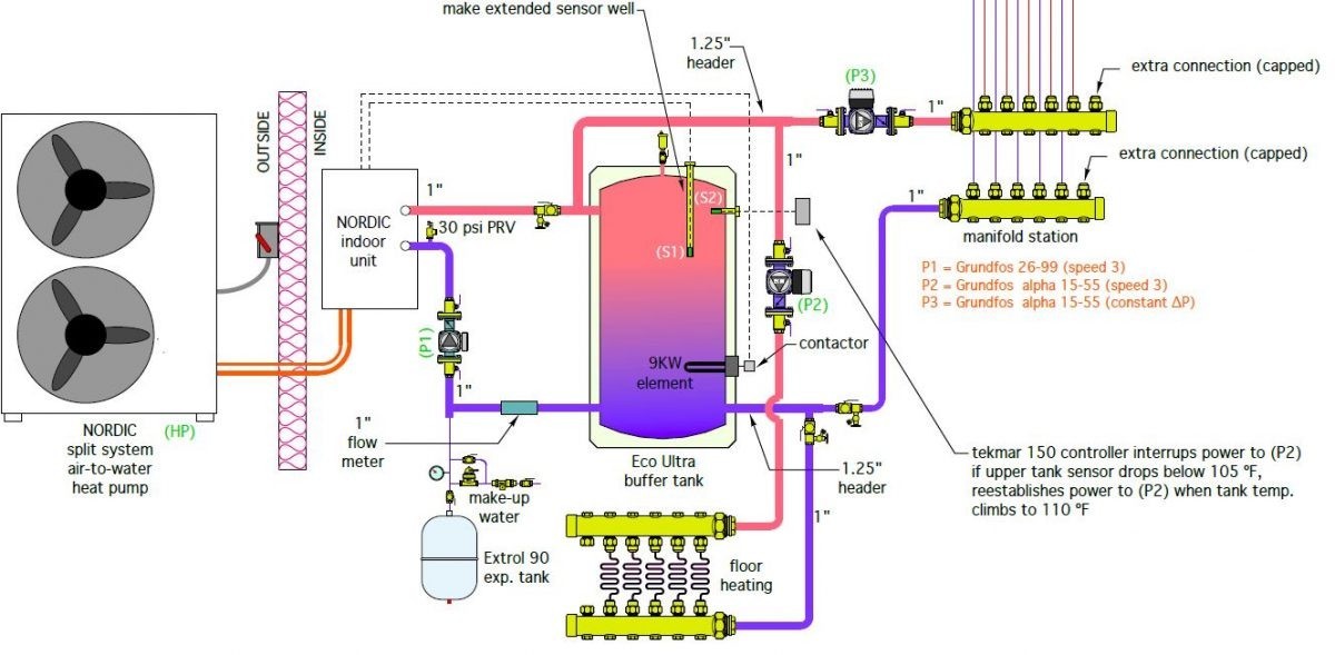

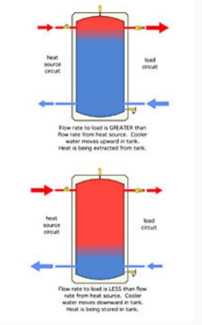

  14. Nic nie piszesz o instalacji, czy masz inne źródła ciepła itd.. W każdym razie przy samej PC te 200l nie narobi "szkód" pod kątem zużycia energii, więc tym się nie przejmuj. Bufora nie traktujesz tu jak magazyn energii zasilany wysoką temperaturą. Przy przepływie 20-23l/min masz i tak przemielony taki zład w czasie poniżej 10min. Reszta to już kwestia porównania przepływów po obu stronach bufora (temp na buforze powinna być zbliżona do zadanej na instalację). Znajdź najniższą temp. przy jakiej uzyskasz wymagany komfort i będzie ok. Korzystasz z autoadaptacji czy lecisz na samej krzywej grzewczej?
  15. Na pewno nie jest za mało, ale spokojnie można było iść w mniejszą pojemność bufora. A na płycie głównej bufor ustawiony masz na off (switche) ? Przy okazji wrzucam wycinek z manuala.

  20. To wtedy jest tylko sprzęgło i zwiększenie zładu, a nie bufor jako taki, rozpatrywany pod kątem ładowania w 'taniej' taryfie z PC.
