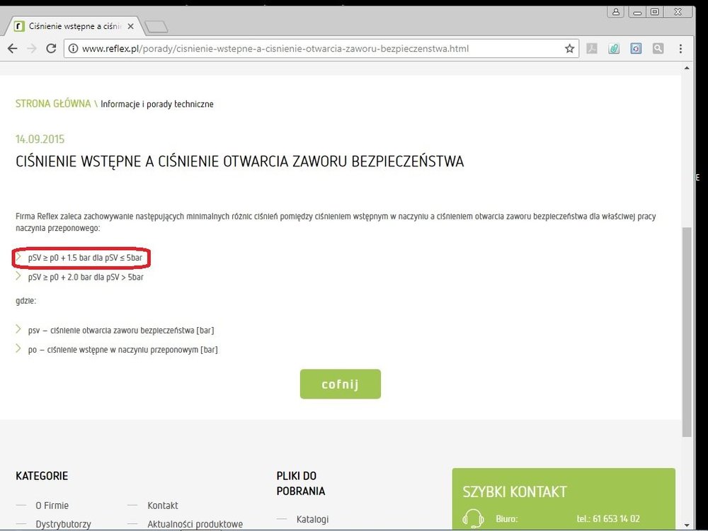

Z zamieszczonej tabelki wynika że ciśnienie wstępne po=1bar a jak się ma do tego zalecenie Reflexa które mówi że minimalna różnica pomiędzy ciśnieniem wstępnym a ciśnieniem otwarcia zaw.bezp. powinna być 1,5bara co by sugerowało że w powyższym przypadku powinien być zawór 2,5bar? Zastosowanie zaworu 2,5bar powoduje że program dobierze naczynie o znacznie mniejszej pojemności NG35 I która droga jest właściwa?)
To jakie powinno być ciśnienie wstępne w tym 80litrowym naczyniu?

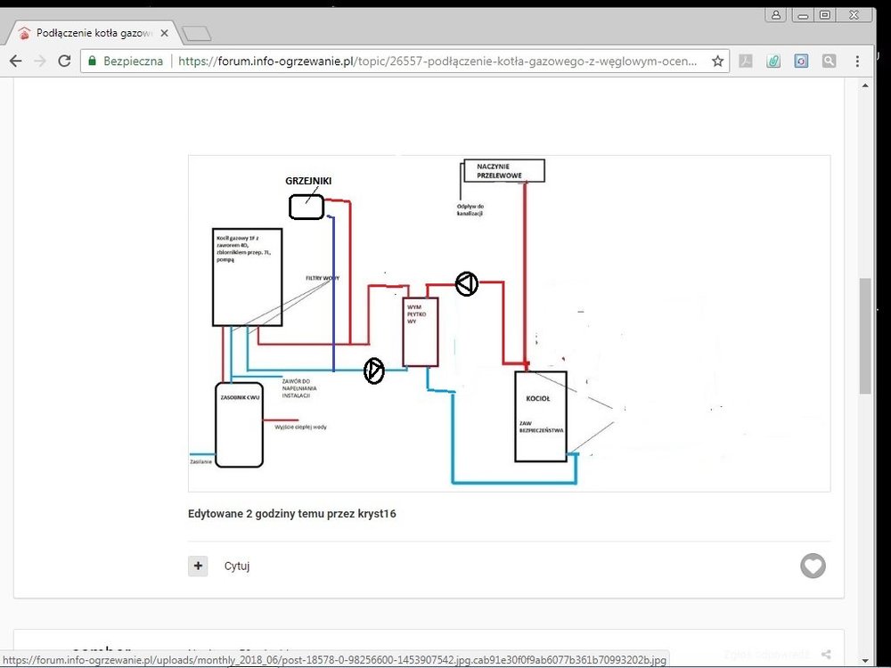

Ocena instalacji grzewczej Podłączenie kotła gazowego z węglowym, ocena?
odpowietrznik odpowiedział(a) na kryst16 temat w Instalacje CO i CWU
Powinno być jak w załączniku plus filtry przed pompami+zawory odcinające+zawory zwrotne w odpowiednich miejscach. Chcąc grzać CWU kotłem węglowym musiałby być zasobnik z dwiema wężownicami+dodatkowa pompa -
Zawór dwufunkcyjny np.Regulus DBV-1 powinien być zamontowany na sztywno.Należy zadbać o to aby element termostatyczny był zanurzony całkowicie w gnieździe 3/4" w kotle czy to na rurze.Na wejściu zimnej wody do zaworu należy zamontować filtr osadnikowy a także reduktor ciśnienia wody. A w którym miejscu zamierzasz zamontować naczynie przeponowe?jakiej pojemności?jakie ciśnienie wstępne?jakie ciśnienie napełnienia instalacji? i ile bar zawór bezp.?
Przyznaje się bez bicia) że popełniłem błąd przy doborze pompy w tym przypadku ponieważ patrzyłem tylko na same przepływy a tu rzeczywiście należy jeszcze uwzględnić opory przepływu po obu stronach sprzęgła
Bo przepływ w obiegu przed sprzęgłem powinien być większy przy kotle na paliwo stałe aby podnieść temp.wody powracającej do kotła?(odwrotnie jak przy kondensacie) Myślałem że skoro za sprzęgłem mamy dwie pompy 60kę i 40kę to ich przepływy się sumują a przed sprzęgłem będzie tylko jedna pompa która musi w tym przypadku dać większy przepływ niż te dwie.Bzdura?;)
Zawór do napełniania instalacji nie powinien być na sztywno chociażby dlatego że może przepuszczać i woda będzie się uzupełniać samoczynnie.Najlepiej zrobić to na dwóch zaworach łączonych wężykiem.Przed pierwszym zaworem zawór zwrotny W obiegu kotłowym dałbym pompę 60kę Zawór o Kvs=10 z pewnością nie będzie za mały
Jak kocioł w układzie zamkniętym to: 1)Producent musi dopuszczać swój kocioł do pracy w układzie zamkniętym 2)Potrzebne są zabezpieczenia dla układu zamkniętego: -wężownica schładzająca lub zawór schładzający typu DBV -naczynie przeponowe -zawór bezpieczeństwa -woda użytkowa nie może być z hydroforu Co do Kvs to należy dobrać odpowiedni zawór w zależności od mocy instalacji i różnicy temp.pomiędzy zasilaniem i powrotem lub alternatywnie na podstawie przypływu
Do grzejników CU 22 i pompa 40ka z autoadapt np.Grundfos Alpha 2 +zawory termost.na grzejnikach. Pompa do OP np Grundfos Alpha 1L 25-60+dobór zaworu 3D o odpowiednim Kvs.Można też zrobić podłogówkę na 2 zaworach 3D osobno parter osobno piętro(o ile sterownik kotła obsługuje 3x 3D) od razu przy wyjściu ze sprzęgła 2x trójnik mos.1" i od niego Cu 28 na każdy rozdzielacz OP tu jak pętle do 90m(z komunikacją)wystarczą pompy 40ki a z drugiego trójnika CU 22 na grzejniki. Przy jednej pompie na OP dałbym wspólną rurę zasilanie/powrót Cu 35 do pierwszego rozgałęzienia na rozdzielacze,jednak te 20pętli potrzebuje odpowiedniego przepływu Muszą być zawory odcinające tuż przed i za filtrem osadnikowym Do zasobnika Cu 22 +pompa 40ka Kocioł będzie w układzie otwartym?zamkniętym?
Brak zaworów zwrotnych za pompami w obiegu przed sprzęgłem
Jak masz daleko punkty poboru ciepłej wody użytkowej to powinieneś wybrać kocioł 1F .Zasobnik do kotła gazowego musi być z wężownicą spiralną + króciec cyrkulacji CWU.Istnieje też opcja pracy kotła dwufunkcyjnego z zasobnikiem warstwowym
Ja bym takiego u siebie nie montował tylko albo z wężownicą spiralną albo dwupłaszcz.Nawet z podwójną wężownicą to z wydajnością takiego zasobnika nie ma szału ale w końcu nagrzeje bo musi)
Jaki to typ zbiornika CWU? z wężownicą?
