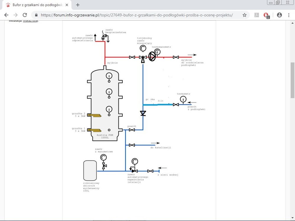

Bufor z grzałkami do podłogówki - prośba o ocenę projektu
odpowietrznik odpowiedział(a) na Quadratus temat w Instalacje CO i CWU
Ja bym dał zaw.3D z siłownikiem i sterowanie pogodowe=zawór w zależności od zewnetrznych warunków pogodowych puszcza czynnik grzewczy o odpowiedniej temp.na podłogówkę.- 45 odpowiedzi
Jak siłowniki na rozdzielaczu to musi być pompa z funkcją Autoadapt np Grundfos Alpha 2 Możesz też pozostawić jedną pętlę w łazience bez siłownika (w łazience nigdy nie za ciepło)Filtr w obrócony ma być w drugą stronę ale myślę że to tylko błąd rysunkowy- 45 odpowiedzi
- 45 odpowiedzi
No uparł się z tym sterownikiem w salonie.Jak ten twój salonowy sterownik odczyta że salon będzie dogrzany(bo w kominku się pali) to wyłączy podłogówkę w całym domu
Wg.mnie nic nie potrzebujesz oprócz kotła i czujnika zewnętrznego+rozdzielacze z przepływomierzami.Kombinacja z obniżeniem temp.w pomieszczeniach na kilka godzin przy podłogówce mija się z celem,podłoga ma grzać cały czas. W salonie jak odpalisz kominek będziesz miał po prostu wyższą temp. Podstawa to dobry projekt OZC a później na jego podstawie projekt podłogówki. Rzeczywiście do Termeta się ciężko dodzwonić,przerabiałem)

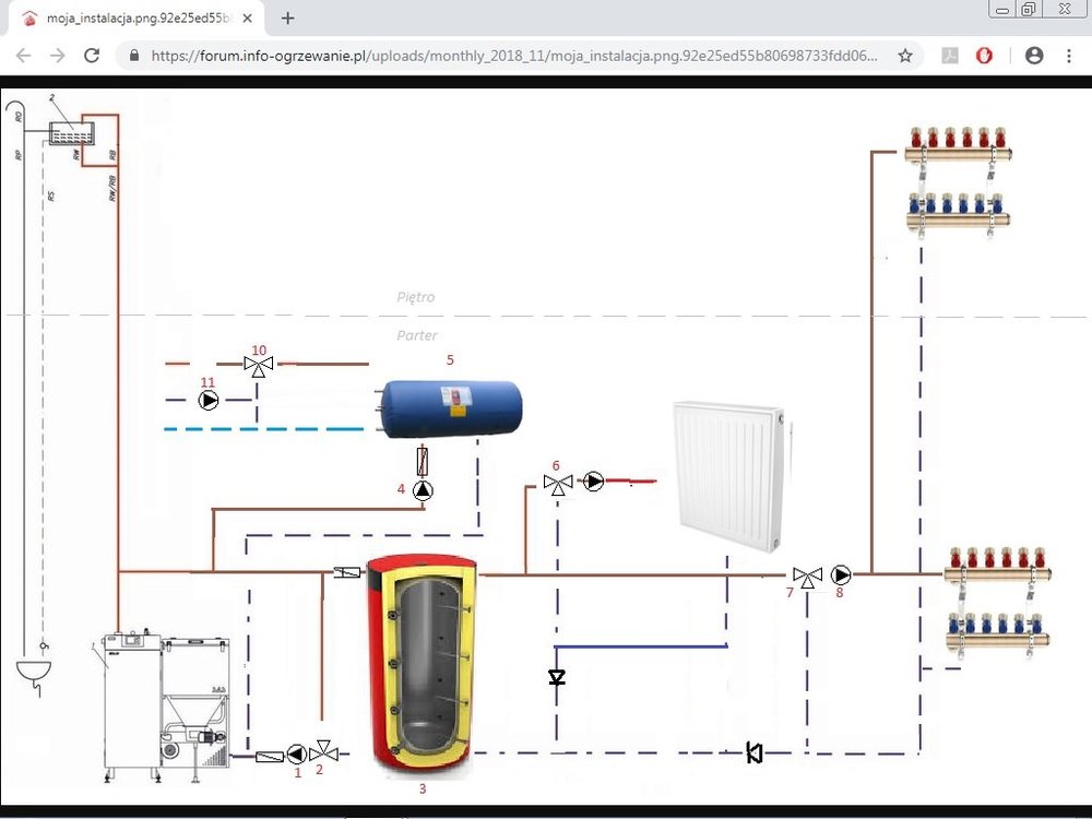

Sterowanie ogrzewaniem podłogowym oraz bufor w instalacji
odpowietrznik odpowiedział(a) na figrobster temat w Instalacje CO i CWU
Zawory zwrotne w odpowiednich miejscach w obiegach OP i grzejników.Zaworu 3D nie wykorzystasz do CWU-inny zakres temp.w ogóle czy ten zawór w funkcji antypoprzeniowej jest potrzebny?Przecież jest osobna pompa na zasobnik i można na sterowniku ustawić dokładnie temp.wody w zasobniku no chyba że docelowy układ z CWU będzie inny,ja się tylko ustosunkowałem do tego co jest na załączonym schemacie.Pompy kotłowa i na zasobnik 40ki.Z przepływem na OP to przesadziłeś w życiu nie będzie 2,88m3/h w praktyce nie w każdej pętli będzie 2l/min a być może w żadnej) takie obliczenia doprowadzą w konsekwencji do przewymiarowania zaworu 3D na OP co zwłaszcza będzie miało negatywne skutki przy zaworach obrotowych.I nie podoba mi się koncepcja rozstawu rur na całości 10cm=instalacja robiona bez projektu.Jaki ma sens rozstaw rur 10cm przy płytkach i taki sam rozstaw przy panelach które mają powiedzmy co najmniej 5krotnie większy opór cieplny,do tego dochodzi odmienne zapotrzebowanie na ciepło dla różnych pomieszczeń i powierzchni przeznaczonych pod OP a temp.na całość idzie taka sama- 44 odpowiedzi
