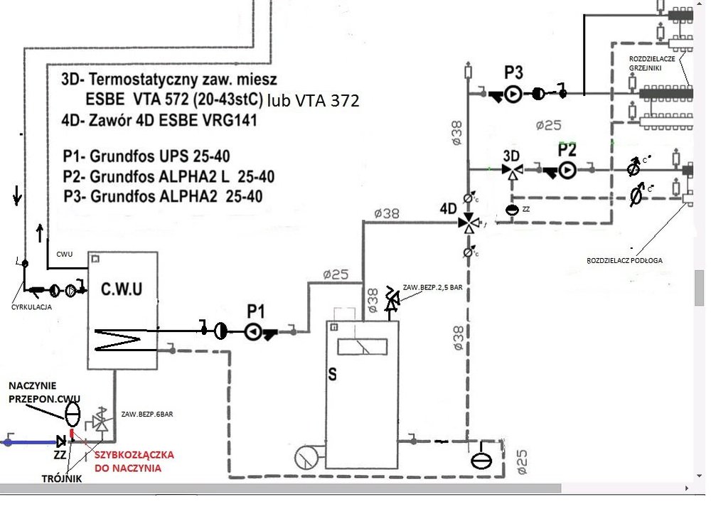

  10. Fajnie że wreszcie działa)Ale dziwne,z zaworem 1" o Kvs=10 też powinno działać hm...)Jak mu zamknie króciec od zasilania to tak jakby go prawie wcale nie było)Chociaż czasami "prawie" robi ogromną różnicę) A co do aktualnej instalacji to jeszcze jest niepoprawna bo przy dwóch pompach powinny być za nimi zawory zwrotne o czym już zresztą wspomniałem.
  11. To chyba Honeywell.Oczywiscie że zawór nie typu VTC(wkradł się chochlik;) )VTC nie ma pokrętła,w nim się nic nie da regulować) Powrót z CWU wepnij jak w załączniku
  12. W tej chwili to ty nie masz ochrony powrotu (brak pompy kotłowej)to podłogówka będzie schładzać powrót.Dołóż pompę i wtedy nie masz co się przejmować przepływami w podłogówce jeżeli chodzi o temp.powrotu
  13. Jest oddzielna pompa od CWU.A jak już przy niej jesteśmy to nie montuje się pomp puszką elektr.w dół.Brak zaworów zwrotnych za pompami.Nie wiem czy nie będzie takiej sytuacji jak to przy zaworze typu VTC i dwóch pompach że obie będą pchać przez bojler?najmniejszy opór?Przy takim układzie nie wiem czy nie lepszym rozwiązaniem dla CWU jest zawór z kapilarą.Można tytułem próby aby sprawdzić w pierwszej kolejności czy działa ogrzewanie bo to jest najważniejsze odłączyć pompę CWU i odciąć zaworem bojler,niech pompa kotłowa tłoczy tylko na CO.Oczywiscie podstawa to zmienić ustawienie zaworu 3D
  14. Gamoństwo;)A miałeś podane wszystko na tacy.Źle ustawiony zawór 3D! Kocioł masz z prawej strony względem zaworu?a ty zrobiłeś jakbyś miał kocioł z lewej.Więc ustawienie zawieradła ma być jak w załączniku.Zawieradło(ten zielony łuk) ma zamykać króćce: od zasilania i powrotu z instalacji a nie króciec od strony pompy. Po prostu ma znaczenie dla ustawienia zaworu lokalizacja kotła względem zaworu

  18. A producent tego ustrojstwa twierdzi że można podłączyć tak i tak czyli albo dwa źródła ciepła na króćce A i na instalację króćce B albo jedno źródło ciepła na króćce B a dwa obiegi grzewcze na króćce A Możesz kupić model 70kW(przewymiarowanie sprzęgła nie gra roli)który ma wyjścia 5/4"jak ci na takich zależy i do tego kolektor rozdzielający na 3 obiegi Do ochrony powrotu zamiast zaworu 3D mieszającego lepiej użyć zawór temperaturowy np.ESBE VTC 422 który ma możliwość nastawy temp.w zakresie 50-70 C
  19. Ten kocioł ma fabrycznie wbudowaną ochronę kotła (zaw.3D+pompa) A ponieważ jest kolejny zaw.3D na podłogę konieczne jest sprzęgło i wykonanie jak kilka postów wyżej tylko bez VTC (bo jego odpowiednik już jest)Zresztą oryginalny schemat Lazara w zał.tylko z dwoma obiegami OP ale oczywiscie jednym z nich może być obieg grzejnikowy niekoniecznie z zaw.3D
