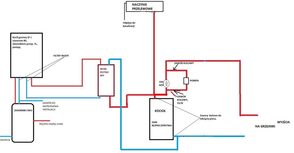

Dzięki bardzo za rady. Czyli już wiem jak się za to zabrać.

Dziękuje. Tak właśnie myślałem, tylko starałem się uniknąć przeróbki całej instalacji, ale fakt lepiej zrobić raz a porządnie. Nie ma potrzeby grzać CWU piecem węglowym. Pompy przy wymienniku załączać tylko gdy będzie ogrzewane piecem węglowym? Piec gazowy ma wbudowaną pompę, rozumiem że ta dodatkowa jest tylko po to żeby "napędzać" układ gdy będzie pracował tylko piec węglowy?

Dziękuje za odpowiedź. Czyli przerobię instalację tak żeby CO i CWU było od gazowego, a kocioł węglowy przez wymiennik z samym naczyniem otwartym i pompką. A jeśli będę grzał w kotle węglowym to będe mógł uruchomić w kotle gazowym samą pompkę? czy muszę dołożyć jedną do układu grzejników za kotłem gazowym? Dlaczego to co narysowałem będzie nieekonomiczne? Są jakieś duże starty na wymienniku płytkowym nawet gdy zakupię większy? Wiesz chodzi o to że tą część instalacji mam zrobioną i jeśli będę chciał zrobić gazówkę jako główne to wszystko to przerobienia, a tak to ciągnę tylko dwie rury do wymiennika i wpinam go do obecnej instalacji.

Witam. Proszę o sprawdzenie schematu podłączenia kotła gazowego 1F ECOCONDENS GOLD PLUS (prawdopodobnie) do obecnej instalacji z piecem węglowym. Część z piecem węglowym jest aktualnie użytkowana, usunę tylko bojler w zamian za zasobnik CWU przy piecu gazowym. Obecna instalacja wykonana plastikiem (tylko przy wyjściach z pieca mam metal. 1. Czy taka instalacja ma sens? Czy lepiej przerobić wszystko i piec węglowy podłączyć przez wymiennik do instalacji CO/CWU z piecem gazowym? 2. Czy w takim układzie wszystko będzie pracować poprawnie? 3. Jaka jest minimalna wysokość pomieszczenia w której można zainstalować kocioł gazowy z zamkniętą komora spalania? (Każdy z piecy będzie miał osoby komin). Obecna cześć instalacji pozostałaby w układzie otwartym, kocioł gazowy wraz z zasobnikiem CWU pracowałbym w układzie zamkniętym. PS. Myślałem też wykorzystać obecnie zainstalowany bojler, ale chyba lepiej będzie zakupić zasobnik do kotła gazowego? Widzę że piece 1F mają zazwyczaj wbudowane zawory 4D więc pewnie ciężko byłoby podłączyć obecny bojler ze względu na to że znajduje się on w innym pomieszczeniu niż będzie kocioł gazowy i jest słabiej ocieplony., a zasobnik CWU postawiłbym pod kotłem gazowym.
