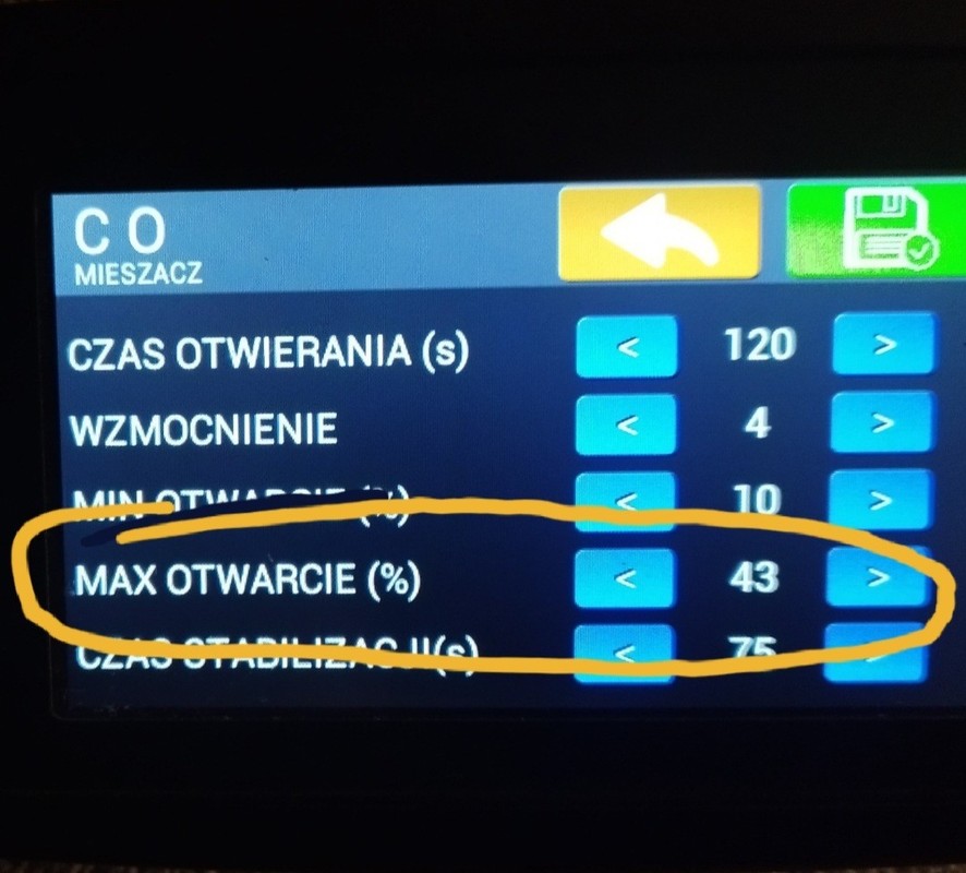

Otwórz na chwilę, z 3 minuty 4d na max i zobacz do ilu spadnie tem. powrotu bo zadajesz pytania na które nikt Ci nie odpowie. To da odpowiedź czy masz dobrze to podłączone.
Miałem kiedyś kocioł z giętymi blachami, zaczął ciec na zgięciu po 1,5 roku. Kolega który swego czasu spawał kotły miał reklamacje bo stosował takie myki żeby było mniej spawania. Ale to było dawno, maże teraz umieją lepiej giąć 😉
Zapodaj ten nowy tutaj bo mam 40W i po 1 sezonie zaczął się pocić. Ciekaw jestem który to ja mam.
Dynamike na 1, powietrze 1-100 na początek. Modulacja to łagodne zmiany nadmuchu po 1% Obecnie tego nie masz.
Jak słyszę ekoenergia to cieszę się że mam krzywą retortę. Niech doradzą Ci co te cudo mają albo uderz do Pieklorza.
Jak masz wychłodzony bojler i pompa ruszy to kocioł zalewa zimna woda więc temp. gwałtownie spada, normalne. Jak nie zaczniesz zmienia zakresu powietrza (filmik) to daleko nie zajdziesz. Popił i kondesator to drugorzędna sprawa.
Obejrzyj, przemyśl, zastosuj. Skoro obecnie jest tak sobie to trzeba coś zmienić.
Potencjał podajnika właściwy? Powietrze min i max do bani. Mały zakres regulacji.
